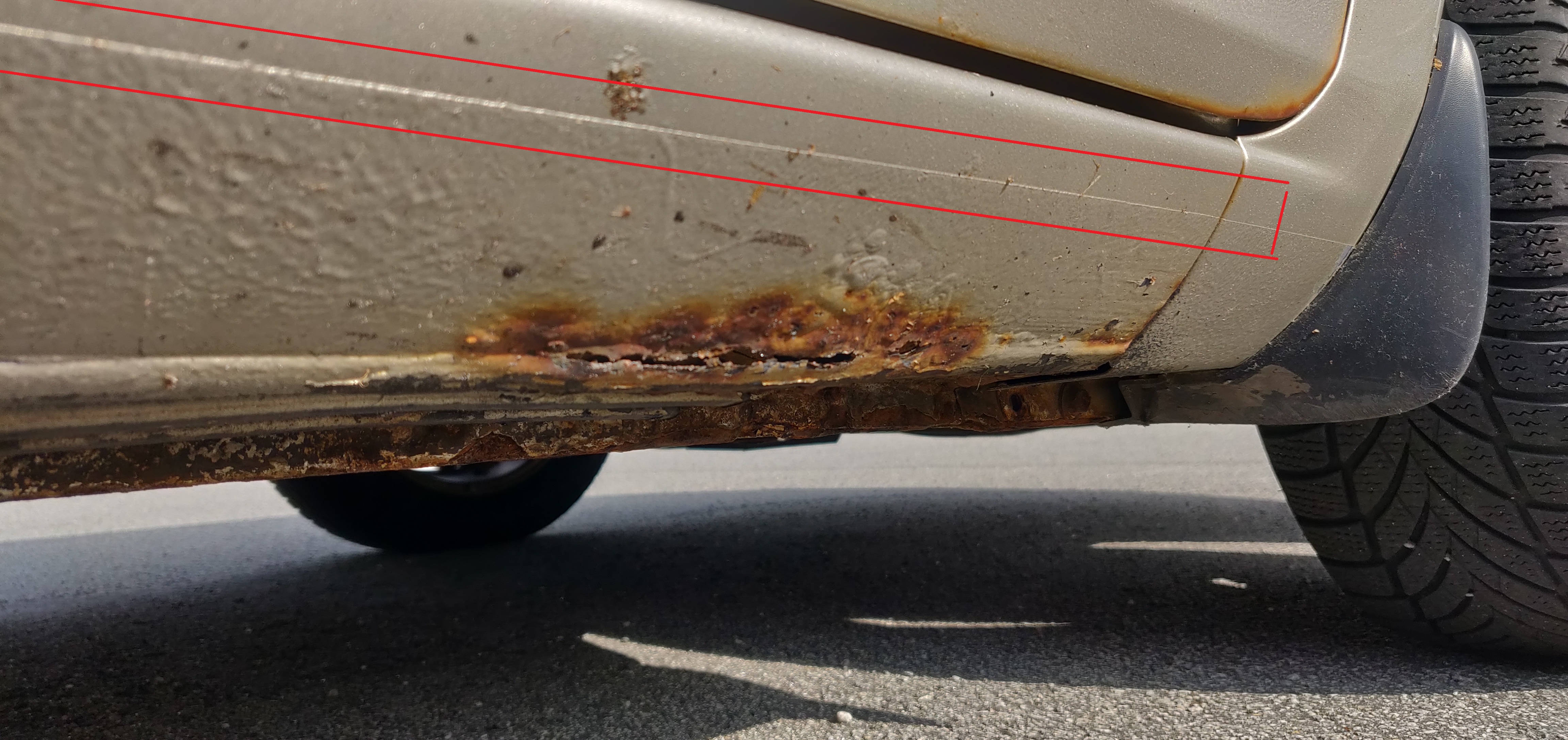

Fantomtegningen Skrevet 2. august 2019 Forfatter Skrevet 2. august 2019 (endret) En tanke som slo meg i går kveld (rett før leggetid selvfølgelig) er å kunne dele kanalene i 2 på langs, da slipper jeg å måtte sveise oppimot hjulbuer og diverse. Det verkstedene sier at det er langs hele undersiden av kanalene som er problemet, og da kunne skjære av og sveise på nedre seksjon vil fikse dette. La merke til at kanalene har en "retningslinje" som jeg vil kalle det, da skal det være lettere å få ting rett. Endret 2. august 2019 av Fantomtegningen
Gavekort Skrevet 5. august 2019 Skrevet 5. august 2019 La merke til at kanalene har en "retningslinje" som jeg vil kalle det, da skal det være lettere å få ting rett. Det er faktisk karosseribeskyttelsesmasse, og er noe jeg vil anbefale ta på etter grunning. Det har jo opplagt ikke gjort jobben på din bil, men selv ikke en velsignelse fra paven klarer å stoppe en Mazda fra å ruste.

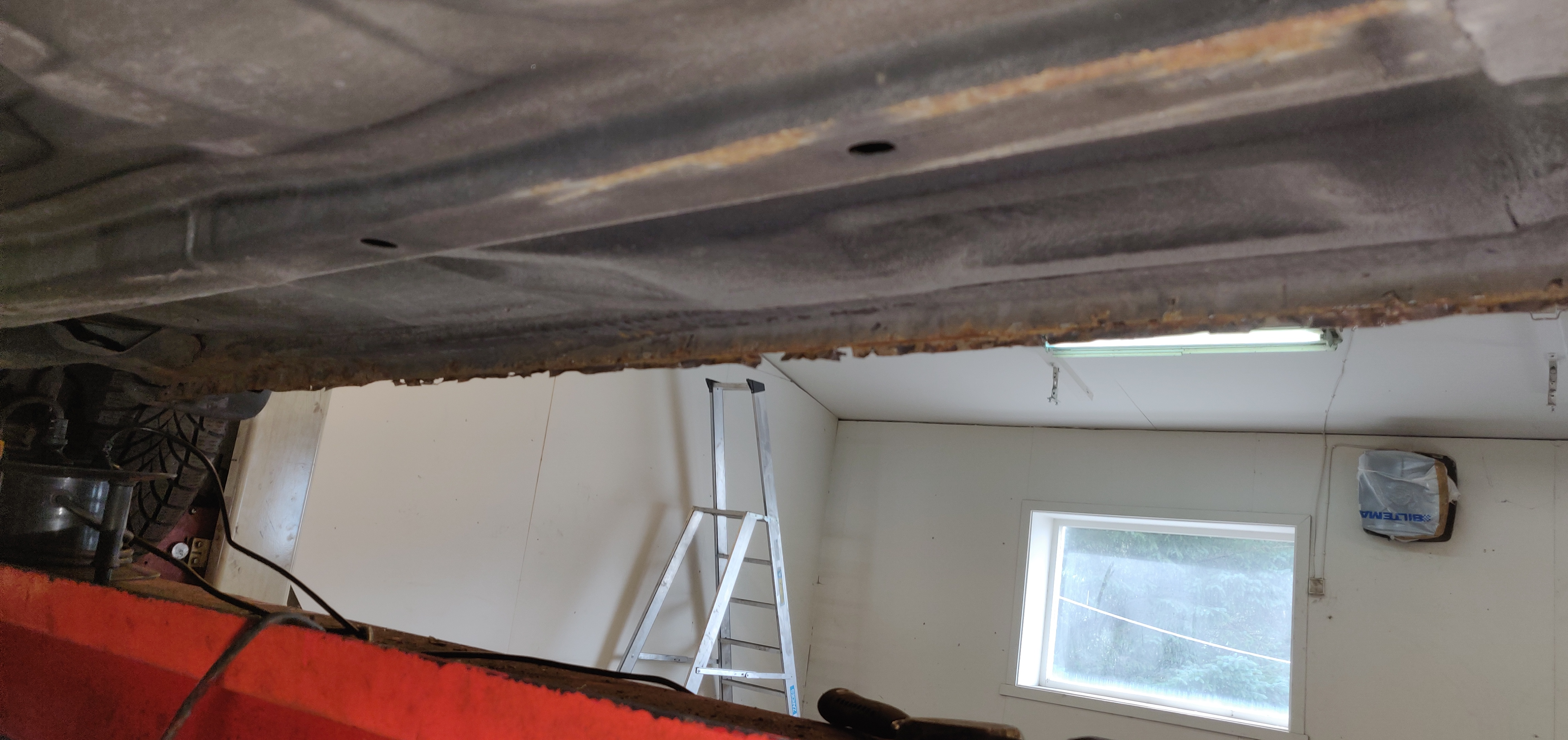

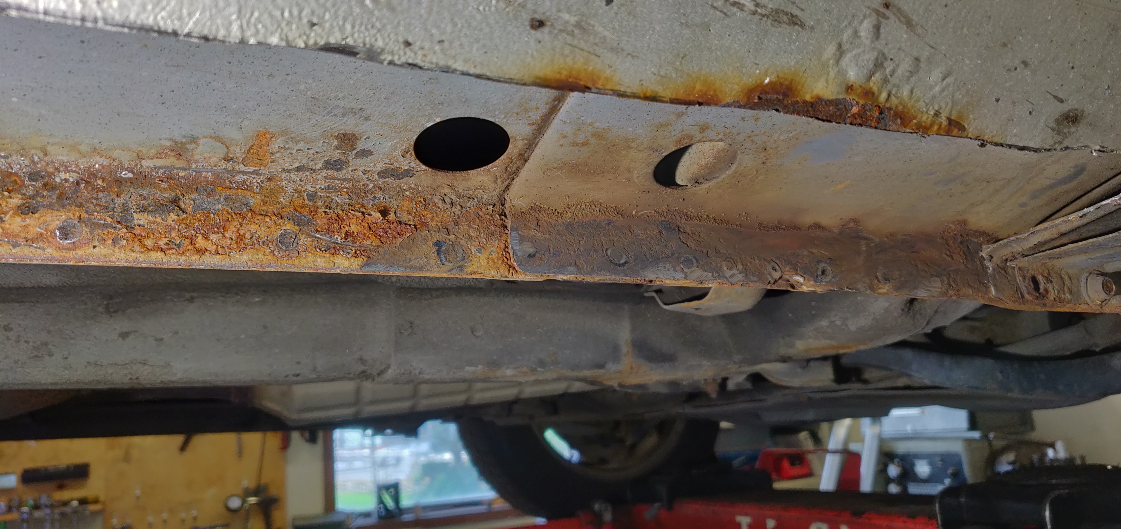

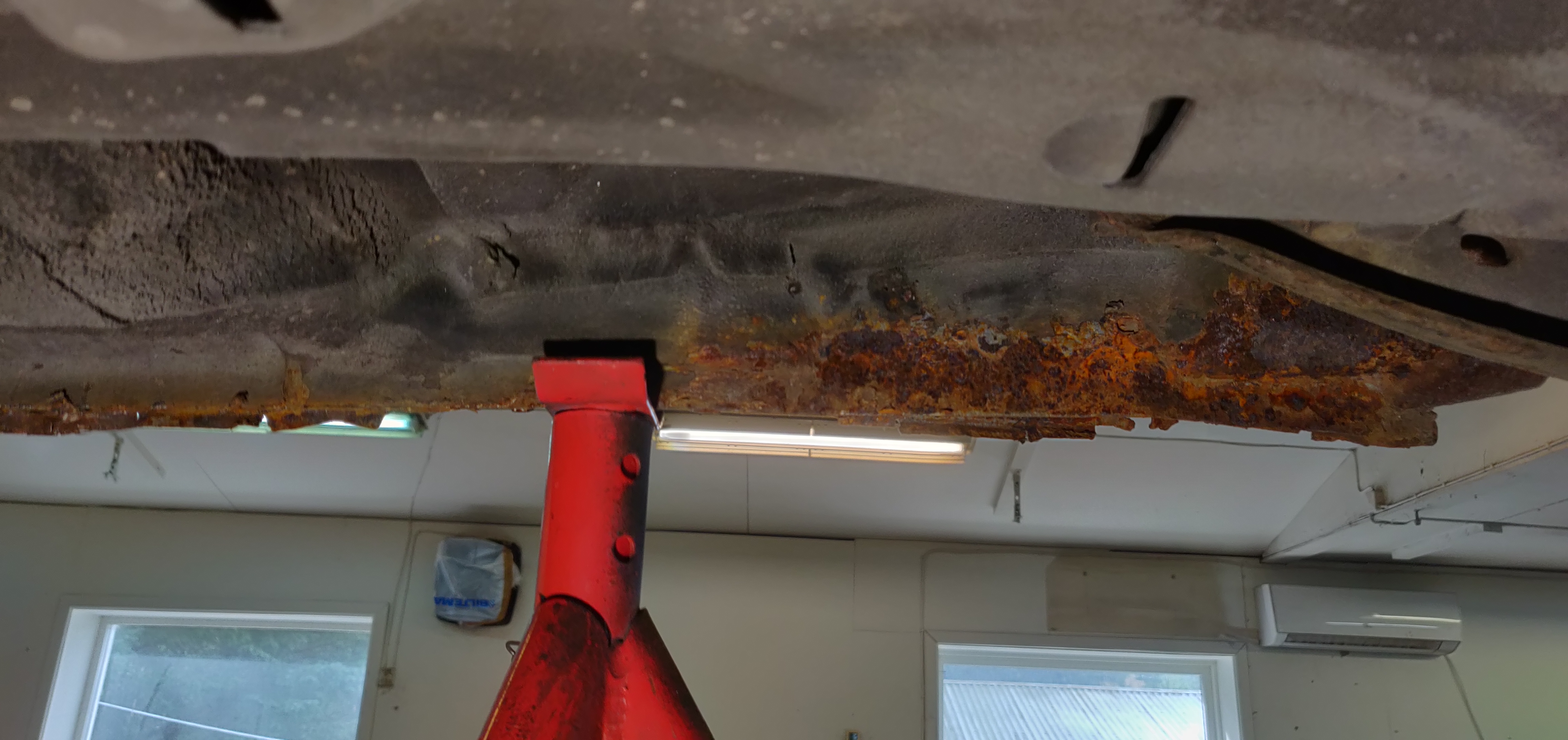

Fantomtegningen Skrevet 9. august 2019 Forfatter Skrevet 9. august 2019 Da var første "arbeidsdag" på rundt 3 timer over. Må si meg fornøyd med innsatsen og hvor overraskende kjekt det faktisk er å jobbe med bil. Blir spennende i morgen når eventuell sveising skjer. Bilder: Tegnet linje der jeg skal skjære av gammel kanal, ca 5 cm under karosseribeskyttelseslinjen jeg viste tidligere. Det var nok på tide å få ny kanal ja. Det mest rustne delen av kanalen, overraskende lite rust/skitt i innerrammen. Korte videoer Før:https://i.imgur.com/aeQnScx.mp4 Etter: https://i.imgur.com/FxMJVee.mp4 1
Kajac Skrevet 10. august 2019 Skrevet 10. august 2019 Spennende! Inner-kanalene ser jo helt strøken ut, så bilen er nok ikke svekket strukturelt. Og det av understellet som vises i videoen ser bra ut. Tror denne bilen holder i mange år når du er ferdig med kanalene

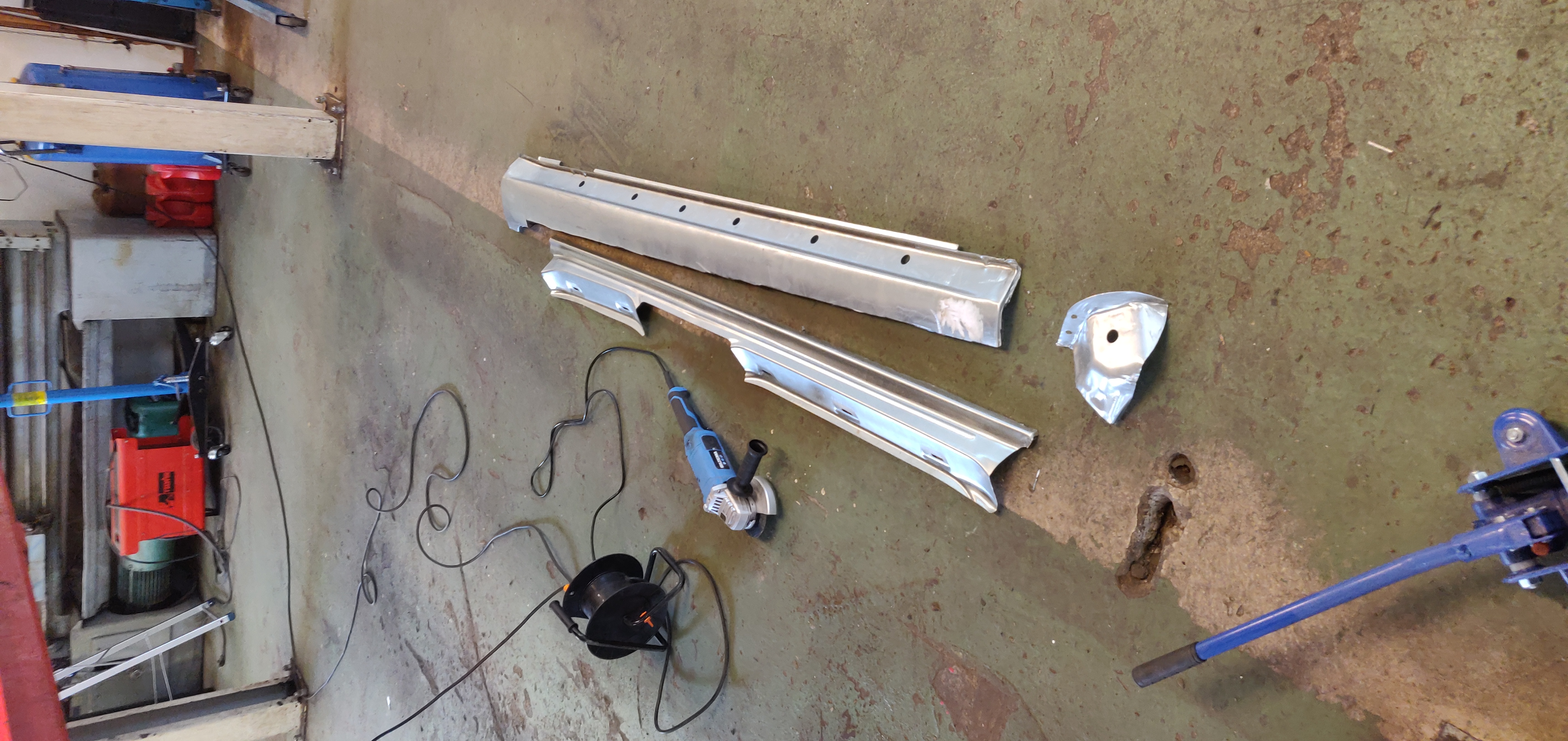

Fantomtegningen Skrevet 10. august 2019 Forfatter Skrevet 10. august 2019 Da var dag 2 over, fikk ikke til noe sveising da matingen på MIG sveiseren streiket. Dog ble det skjæring av gammel kanal på høyresiden, samt tilpassning av de nye kanalene. Det stod litt værre til med innerkanalen, men det var heldigvis kun overfladisk rust der. Alt av overflater med rust har blitt slipt ned og fått strøket på med den rustbinderen som det har blitt nevnt tidligere, med ett lag sink etter 4 timer. Forhåpentligvis får vi til sveiseapparatet da MMA sveisen brant gjennom platene på under sekundet. 1
Kajac Skrevet 11. august 2019 Skrevet 11. august 2019 Når du er ferdig med å bytte kanalene, vil jeg anbefale deg å ikke sette på igjen de plastiklistene på undersiden. Det er mest sannsynlig disse som har startet rusten i utgangspunktet
