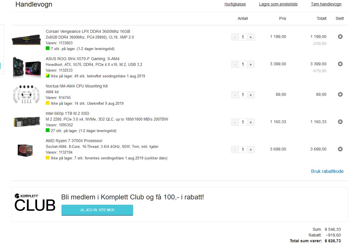

Lurer på om dette kan være en fornuftig oppgradering fra:
ASUS P8Z77-V PRO
Intel® Core i5-3570K @ 4.3ghz
HyperX Fury DDR3 1866MHz 16GB Black
Antar du har kjøler? Hva slags GPU tenker du?
De er litt vanskelige å få tak i, men ville vurdert disse rammene i stedet om du er ute etter max ytelse:
https://www.prisjakt.no/product.php?p=3470963
Disse har 3600cl16 og er Samsung B-die vs 3600cl18 på de du linker til. Om du laster ned ryzen ram calculator og legger inn verdiene der kan du få flere prosent bedre spillytelse. Rammen du linker til vil trolig fungere fint den og, men ytelsa i spill og enkelte apps vil være flere prosent lavere. Om du ikke skal tweake\stille inn i BIOS og kjøre rammen på Stock XMP 3600 så fungerer nok de brikkene du tenker på fint :)
Har et GTX 1070 i nåværende maskin, som jeg tenker holder en stund til med mitt bruk..
Hvor mange % snakker vi om da egentlig? Såpass at det er verdt "vanskelig å få tak i.."?
Kjøler har jeg, noctua av noe slag. Men hører AMD stock kjøler skal være god nok, så er ikke sikker på om jeg flytter den over..
Hva er den store forskjellen på hovedkortet listet opp, og dette? Annet enn prisen?
