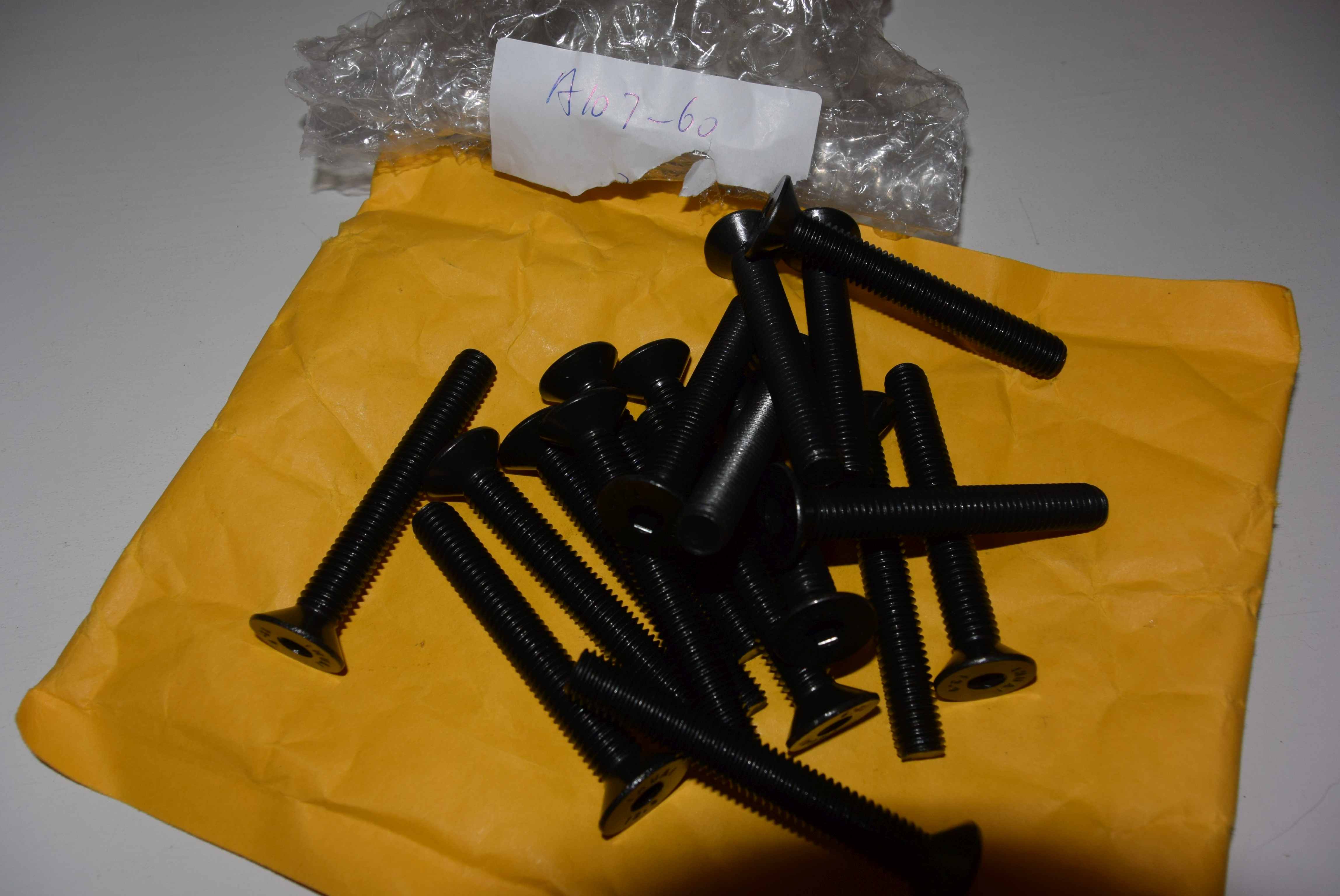

G Skrevet 25. juli 2019 Forfatter Skrevet 25. juli 2019 (endret) Da har jeg så smått begynt å sanke noe inn fra Kina på materiallisten. Lyddempematter har jeg tilgode å source: Bolter må man jo ha for å skru sammen trekassen (var ikke direke rimelige heller, kr 99 for 20 stk).. M8 x 60 i stål, senkehode, tror det var i unbrako. Hadde valgt torx om det var lett å søke. Burde gi styrke disse boltene her. Endret 25. juli 2019 av G
