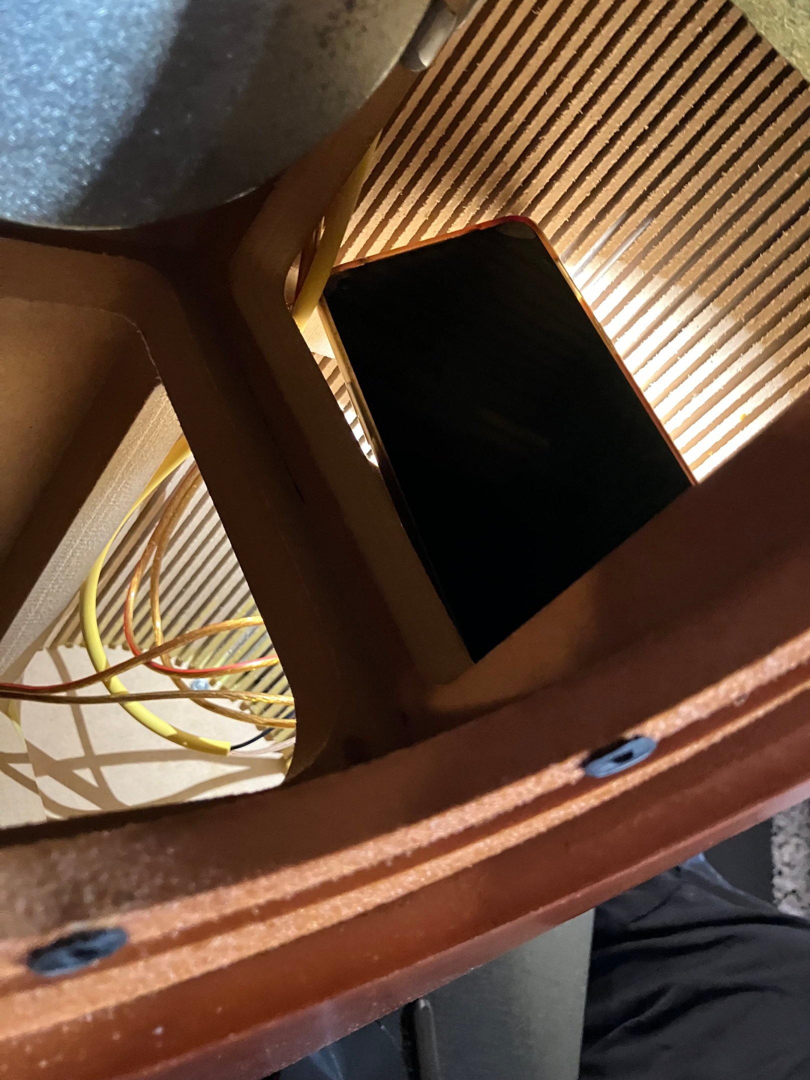

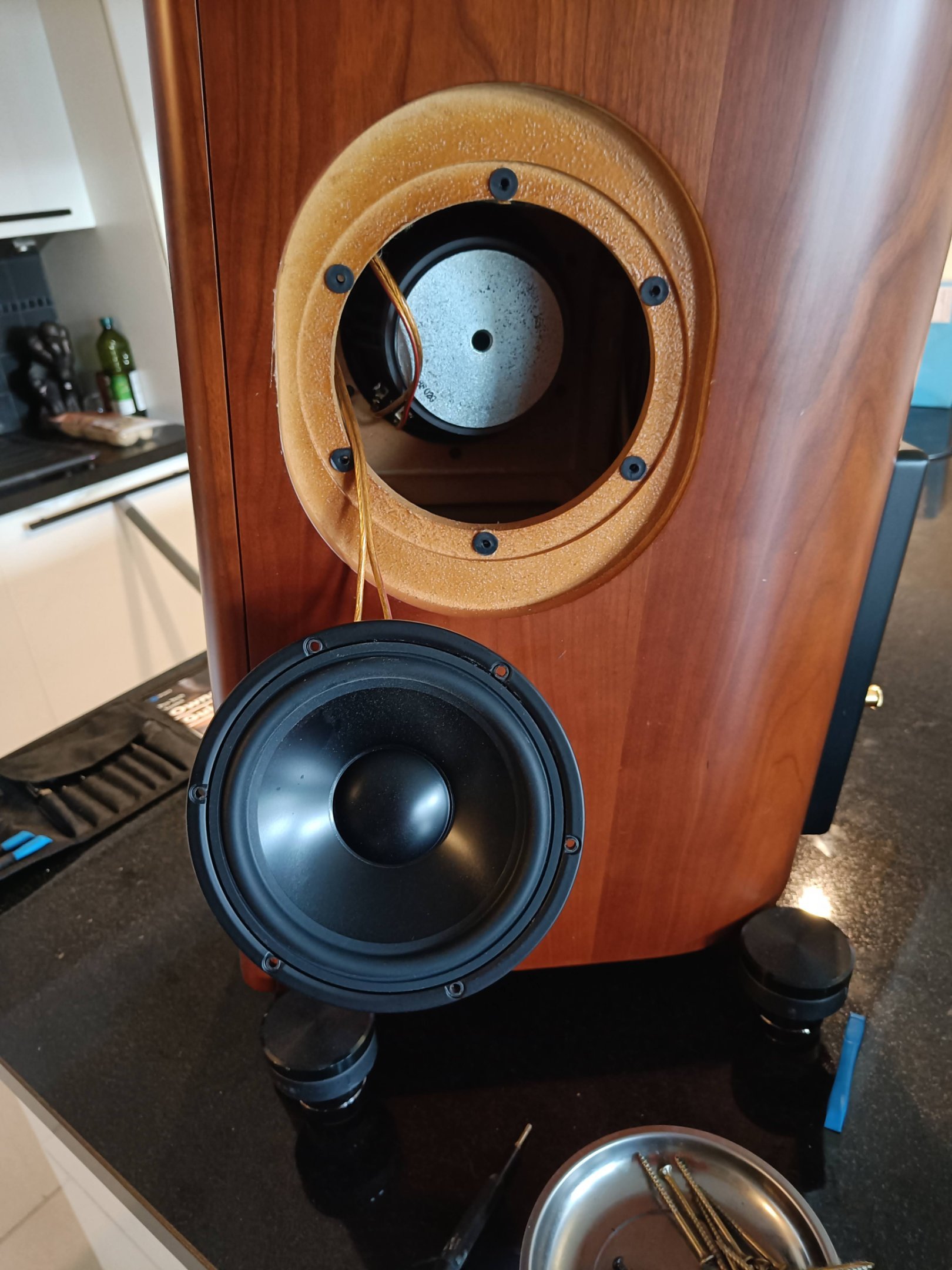

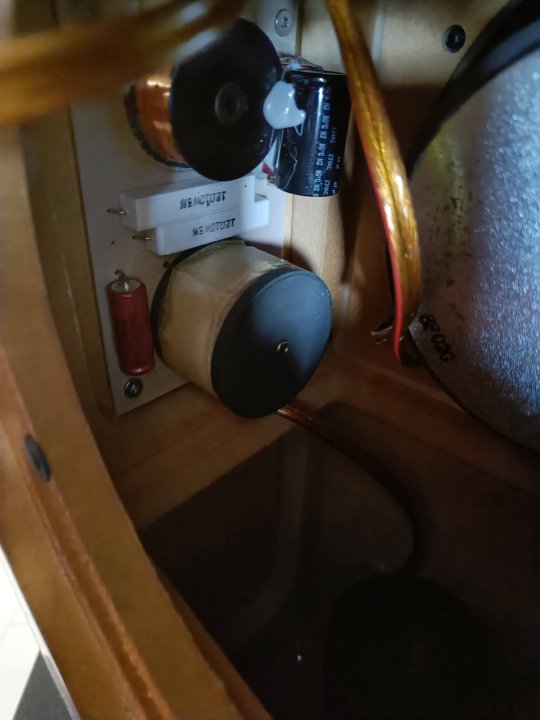

Men men. Hadde ene elementet ut nå. Ser at det trolig er mulig å gjøre det jeg hadde tenkt (ekstra terminalsett på bakplaten for bass-delefilteret alene (siden filterene er delt i tre og alle møtes på terminalene bak).
Innsiden ved terminalene (må ta ett nytt bilde med armen lengre inn så jeg ser selve terminalene og ikke bare ser kablene gå til ett "skjult" fellespunkt som jeg bare kan anta at er terminalene fra innsiden).
Spoiler
Element ute.
Spoiler
Bass-delefilter.
Spoiler

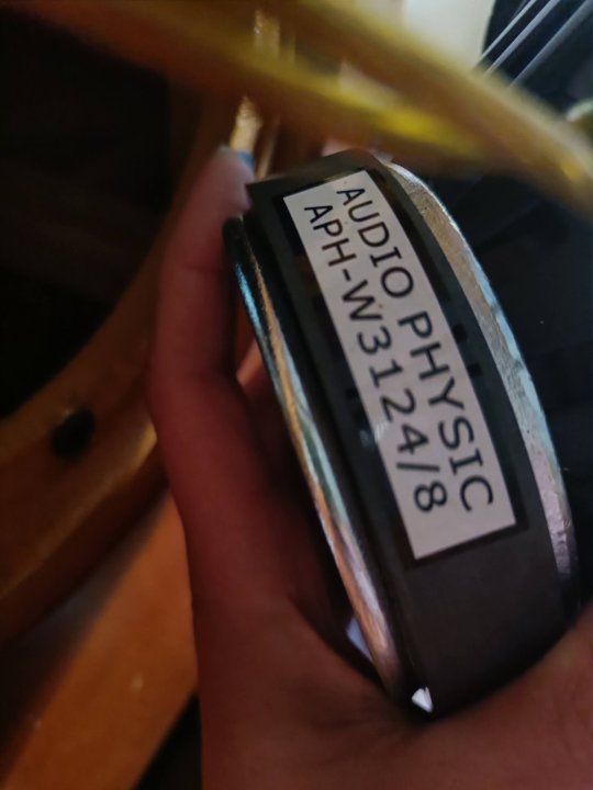

Bass type (fant ingenting på google da jeg søkte opp, men jeg får høre med AP ang data på disse).
Spoiler

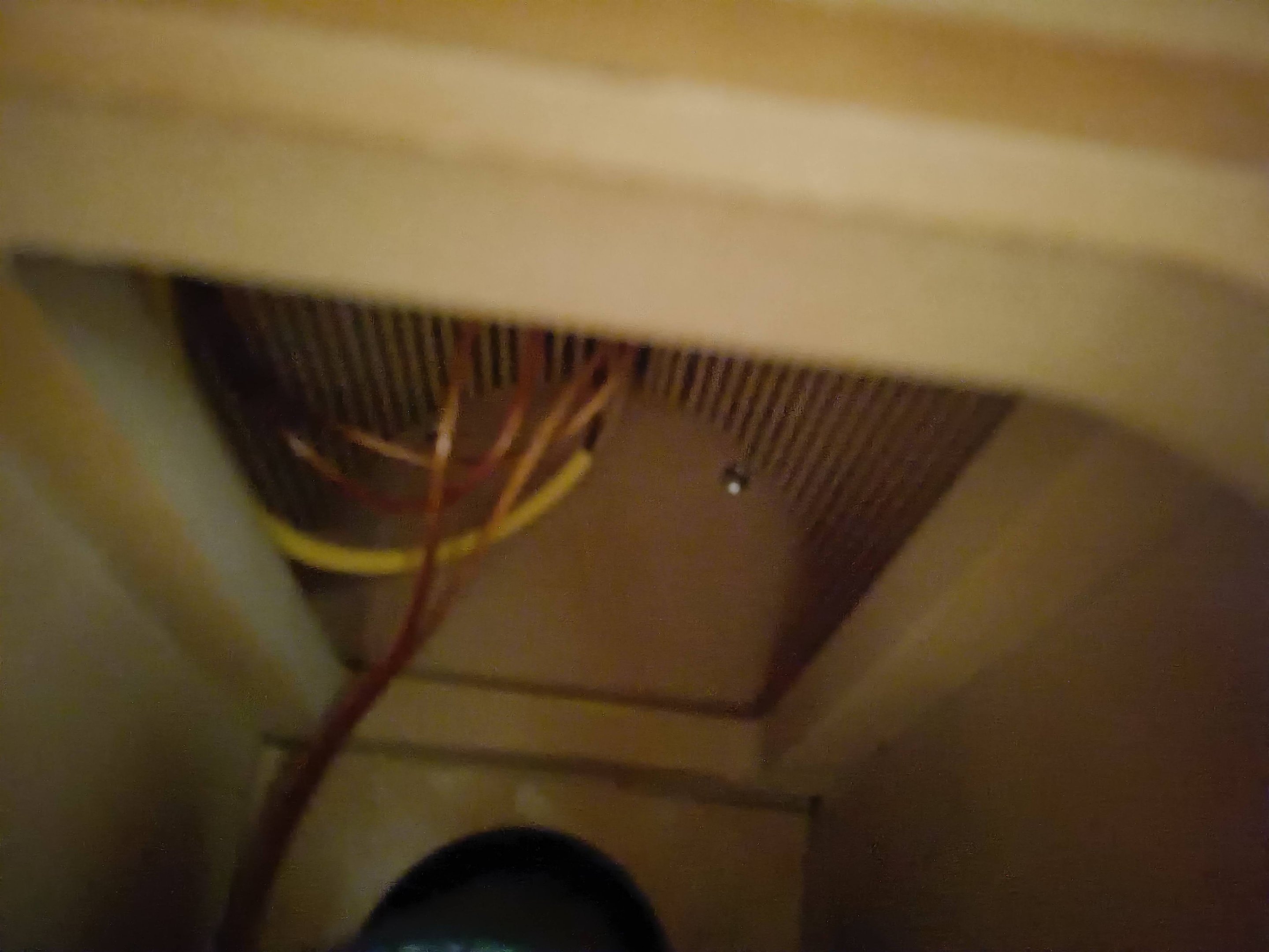

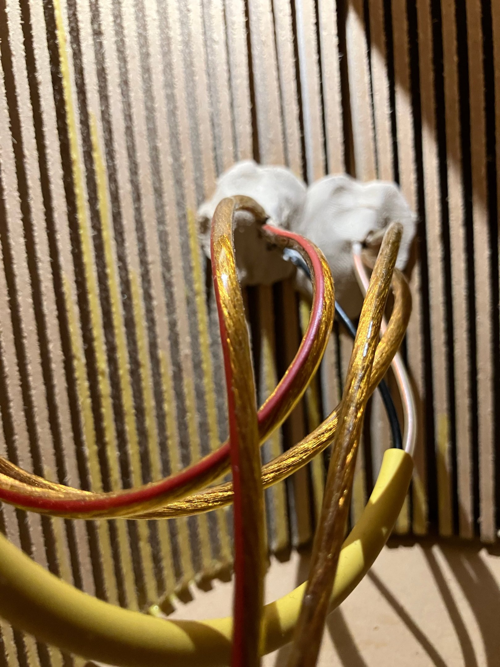

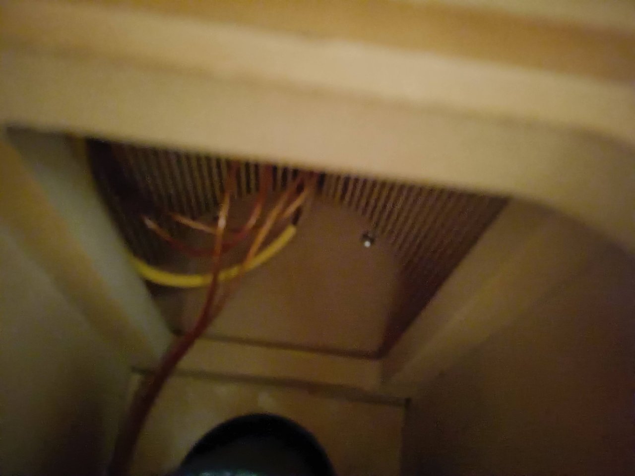

Må ta en ny runde med kamera for å få ett bedre bilde av terminalen på innsiden. Kan virke som om jeg må trekke lederene ut gjennom nåværende hull og ha en bakboks med termineringen. Ellers må jeg muligens lage plass i mdf`n og det er jeg ikke så sikker på at jeg vil fikle med.
Bass-delefilteret er også ekstremt lett tilgjengelig med driveren ute (delefilteret er montert på front baffel rett ved siden av åpning for element).
Antar at det da er det samme for mellomtone filter og diskant gitt kablene som kommer fra terminal (3 sett, to kobberfargede og ett gul-krympestrømpe-farget (trolig til tweeter)).
Men det er uansett ikke noe som helst i veien for å evnentuelt kjøre brute force med en drill i bakplaten da det ikke er noe i veien der mtp interne komponenter. Jeg antok at delefilteret var montert rett på bakplaten, men det er det jo ikke.
Edit: bilde av terminalene på innsiden i kassen med lommelykt som lyser opp innsiden.
Usikker på hvor enkelt det blir å få ut disse terminalene. Men skal gjøre ett forsøk.
Spoiler
Lommelykt(mobil) lagt for å lyse opp innsiden. En kan klart se tre sett kabler komme fra terminalene som da går til forskjellige steder i kassen. Ett sett kobber går mot front av kassen (bass delefilter), en gul "hylse" med to ledere går oppover sammen med ett sett kobber som også går oppover. Jeg skal dobbelt og trippelsjekke disse respektive ledningsettene for å sikre meg at der ikke er noe annet felles-punkt for de utover terminalene på baksiden.
