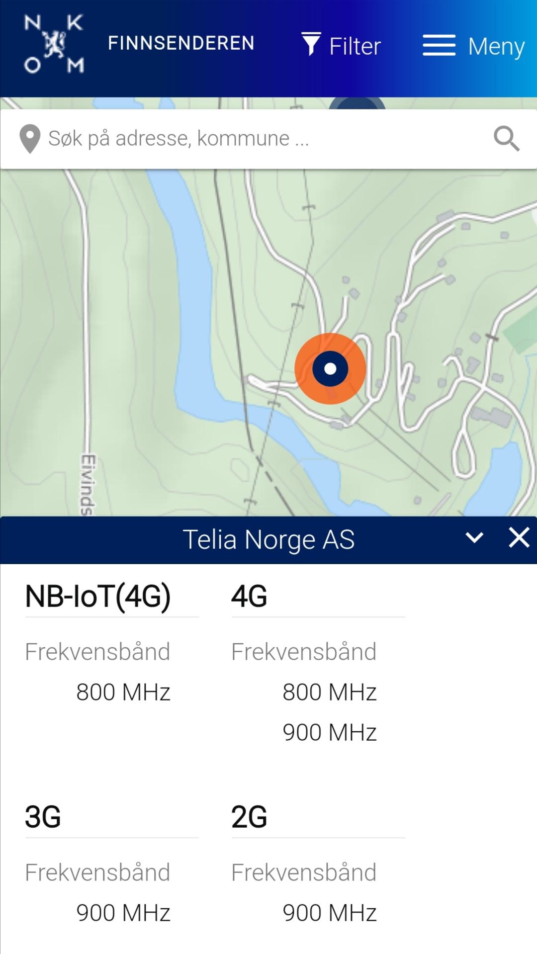

Hvor er dette?
I teorien kan de ha 2x 5MHz på 3G og 4G, og 2x4,8 MHz på 2G. Min teori er at finnsenderen er feil, og at 3G er stengt ned, og at de har 2x10 MHz på 4G.
Hvor er dette?
Bøylestad i Froland kommune...
Gjest Slettet-3Av90J
OK, skjønner. I følge Telia skal 3G900 stenges ned der i disse tider så jeg tipper at finnsenderen ikke har fått med seg denne oppdateringen.
