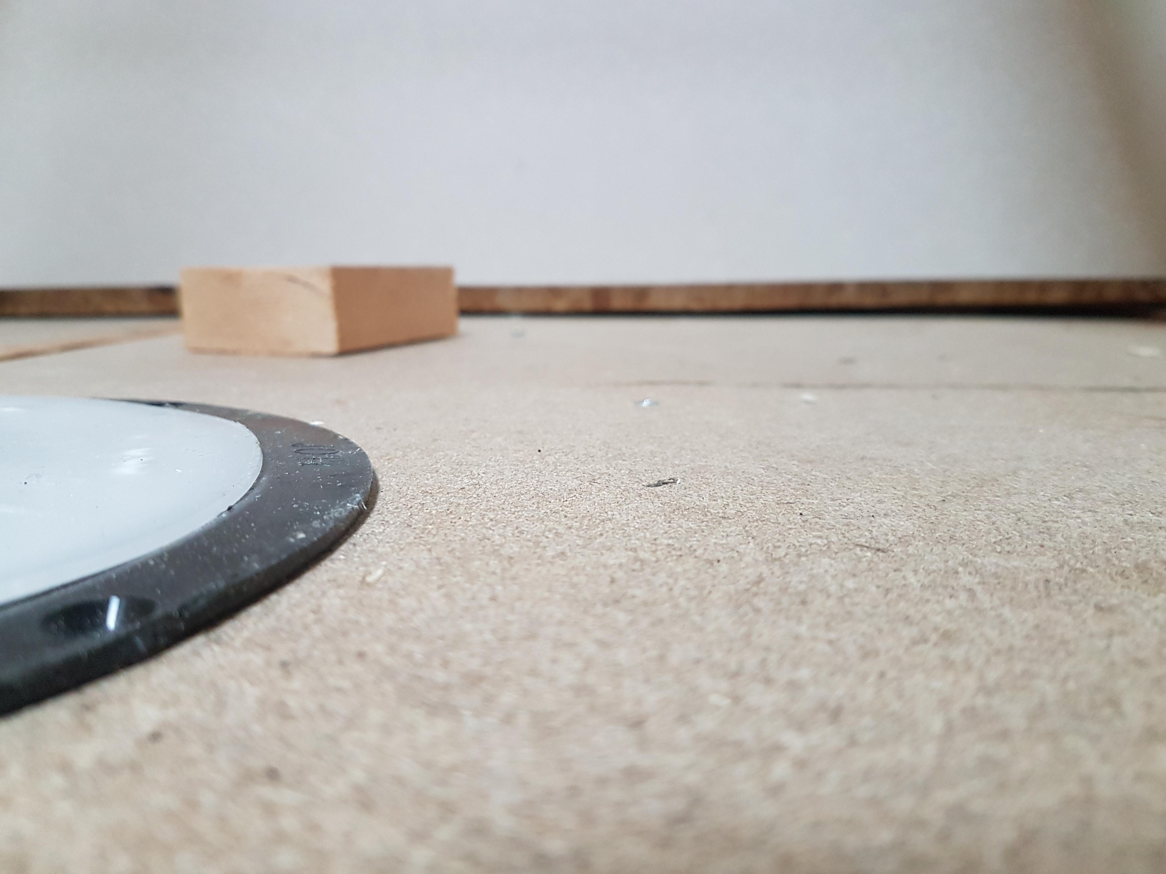

Ludvig86 Skrevet 3. juli 2019 Skrevet 3. juli 2019 Hepp! Driver å pusser opp badet, og skal begynne å gipse veggene. Jeg har lektet ned taket 48mm. Jeg måtte løfte platen noen cm over gulv slik at gipsplaten som kommer i taket treffer denne, og det ikke blir en glipe mellom veggen og taket. Jeg får da en glipe på ca. 2.5cm fra spongulvet og gipsplaten. Kannjeg fylle den glipen med en fugemasse? Det skal legges varmekabler og flytmasse på gulvet. Takker for innspill!
Gjest mrpc Skrevet 3. juli 2019 Skrevet 3. juli 2019 Er ingen ekspert men er det ikke bedred å bruke membranplater istedenfor gips på badet. Vedr glippen så vil gulvet bli noe høyere enn nå hvis du skal legge varmekabler og fliser
Slettet-Lr2aQT Skrevet 3. juli 2019 Skrevet 3. juli 2019 Det er med tanke på flytesparkel du tenker på tetting der?I såfall er det like greit og lurere å bruke ekspansjonsbånd rund hele rommet.Skumgummi lignende med lim på som lager glipe mellom flytesparkel og vekk.
Ludvig86 Skrevet 3. juli 2019 Forfatter Skrevet 3. juli 2019 Er ingen ekspert men er det ikke bedred å bruke membranplater istedenfor gips på badet. Vedr glippen så vil gulvet bli noe høyere enn nå hvis du skal legge varmekabler og fliser Forskjellen er bare at men slipper å legge så mye membran. Det er med tanke på flytesparkel du tenker på tetting der? I såfall er det like greit og lurere å bruke ekspansjonsbånd rund hele rommet. Skumgummi lignende med lim på som lager glipe mellom flytesparkel og vekk. Er mulig det blir gjort av de som skal legge flymassen. Skal leie inn profesjonelle til slikt siden jeg ikke har teken på slikt. Men da legger jeg bare en "liten" stripe der for min egen del. Det er vel slik at gipsplater skal 1cm over gulv og ha en bevegelsesfuge i bunn og hjørner uansett. Takker så mye for innspillene, folkens!
