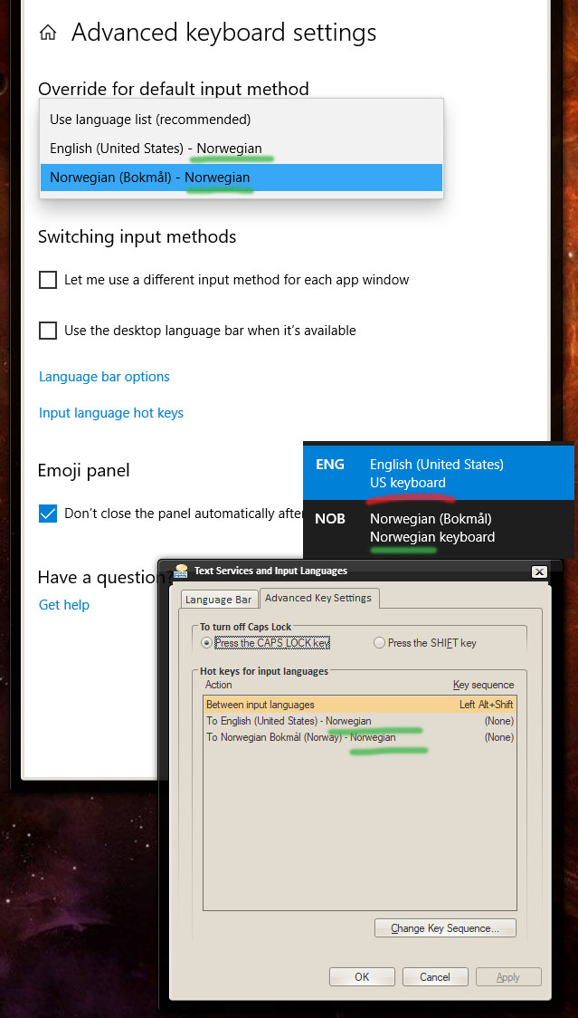

tommyb Skrevet 5. juli 2019 Skrevet 5. juli 2019 (endret) Skjermbilde: Finn én feil. Siden forrige skjermbilde har jeg kjørt (bl.a.) Windows Update og reboot. Edit: etter enda en reboot var "US keyboard" forsvunnet og det sto "Norwegian keyboard" igjen. Endret 5. juli 2019 av tommyb
