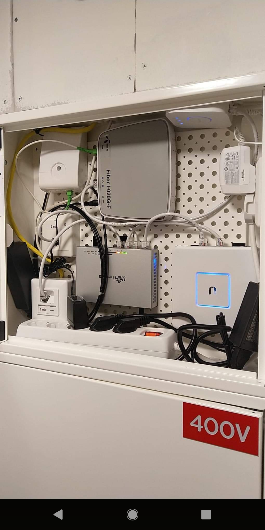

Hotel Papa Skrevet 30. juni 2019 Forfatter Skrevet 30. juni 2019 (endret) Får skru opp i morgen og titte. Hvis det er tilfellet at de har lagt cat ut til alle punktene, hvordan burde jeg legge det opp da? Det er egentlig bare 2-3 av 4 rom jeg kunne tenke meg å utgang til cat kabel. Finnes det et modem e.l. som har coax inn og cat ut, som jeg kan ha i skapet, sammen med en switch? Bilde av dagens oppsett, skulle gjerne fortsatt med det, hvis det lar seg gjøre. Endret 30. juni 2019 av Hotel Papa
Konkulf Skrevet 1. juli 2019 Skrevet 1. juli 2019 (endret) Kan jo egentlig bare kaste opp noen SLIKE der du har lyst på utgang, bare bytt ut antennekontakt med disse. Cat-6 termineres verktøyfritt etter fargekode, mens på coax-siden må du inn med en F-konnektor (helst med kompresjonsplugg/tang, men hvermannsen har nok ikke det liggende ). Endret 1. juli 2019 av Konkulf 1
Hotel Papa Skrevet 3. juli 2019 Forfatter Skrevet 3. juli 2019 (endret) Kan jo egentlig bare kaste opp noen SLIKE der du har lyst på utgang, bare bytt ut antennekontakt med disse. Cat-6 termineres verktøyfritt etter fargekode, mens på coax-siden må du inn med en F-konnektor (helst med kompresjonsplugg/tang, men hvermannsen har nok ikke det liggende ). Den kontakten der var ikke dum! Det er egentlig bare to steder jeg trenger utgang til nettverkskabel, stue og kontor. Jeg titta bak ett av kontaktpunktene i dag, og jaggu lå det ikke to cat6 kabler og venta på meg der. Spørsmålet blir litt hvordan jeg legger det opp, da internett og tv kommer inn i huset via samme antennekabel (?). Er det mulig å splitte tv- og internettsignal ved sikringsskapet? Alternativet blir kanskje at jeg får tak i et modem fra Get, som jeg setter i bromodus ved sikringsskapet. Så kjører jeg router fra den videre inn i en switch, som jeg bruker til å fordele nettverket videre ut i huset. Forutsetter at Get har en TV boks som kan ta signaler via cat6 og ikke coax. Eller kan jeg som nevnt splitte signalet, så jeg kan bruke coax på TV-boksen og kjøre internett via modem/router/switch? Edit: Setter opp en SÅNN i sikringsskapet. Coax inn, coax ut til tv og coax ut til modem. Dette lar seg åpenbart ikke gjøre i følge Get, skjønner ikke helt hvorfor, men.. Noen som kan forestille seg hvorfor? Men man kan splitte signalet ved vegguttaket i følge kundeservice Endret 3. juli 2019 av Hotel Papa
