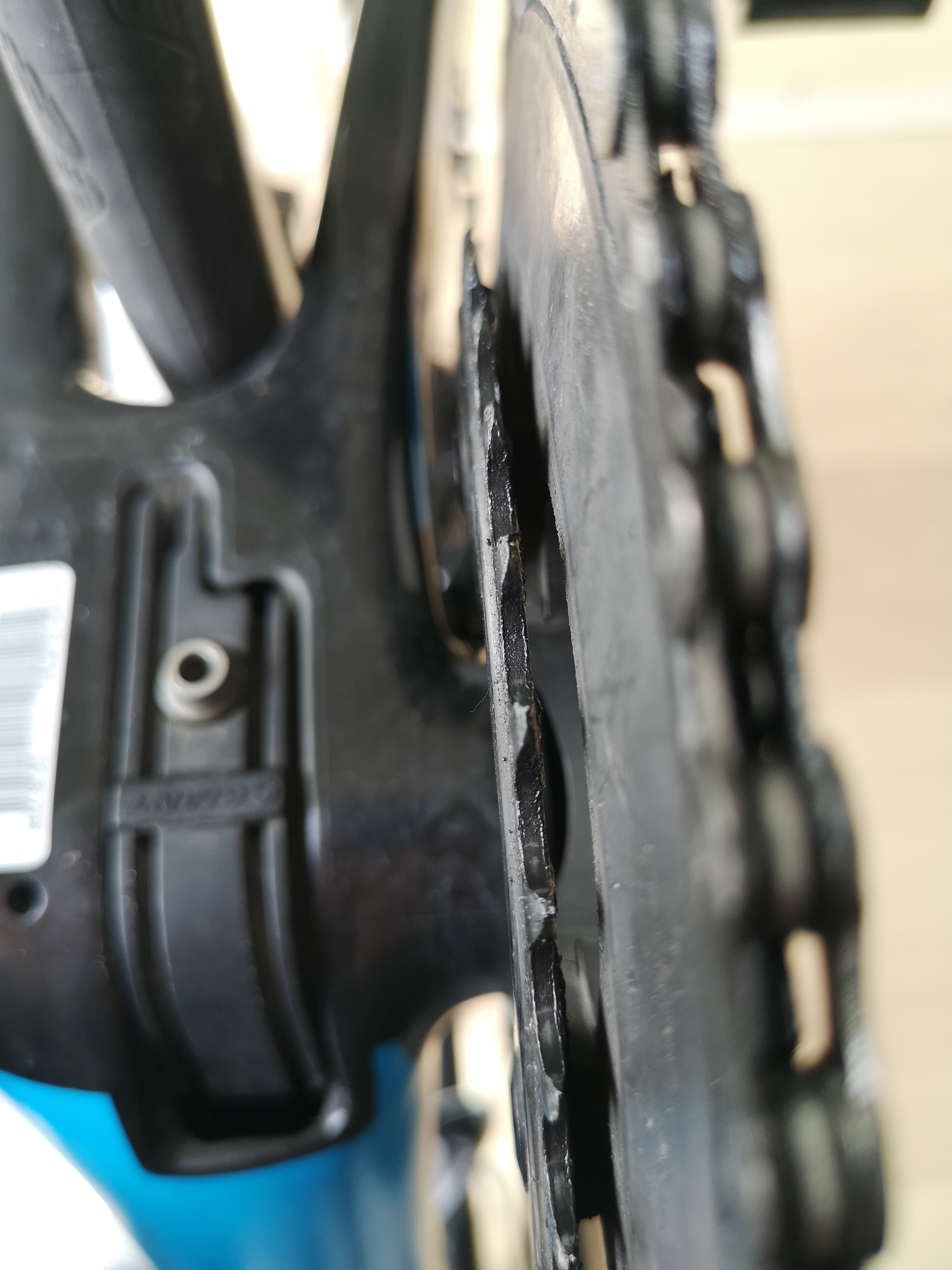

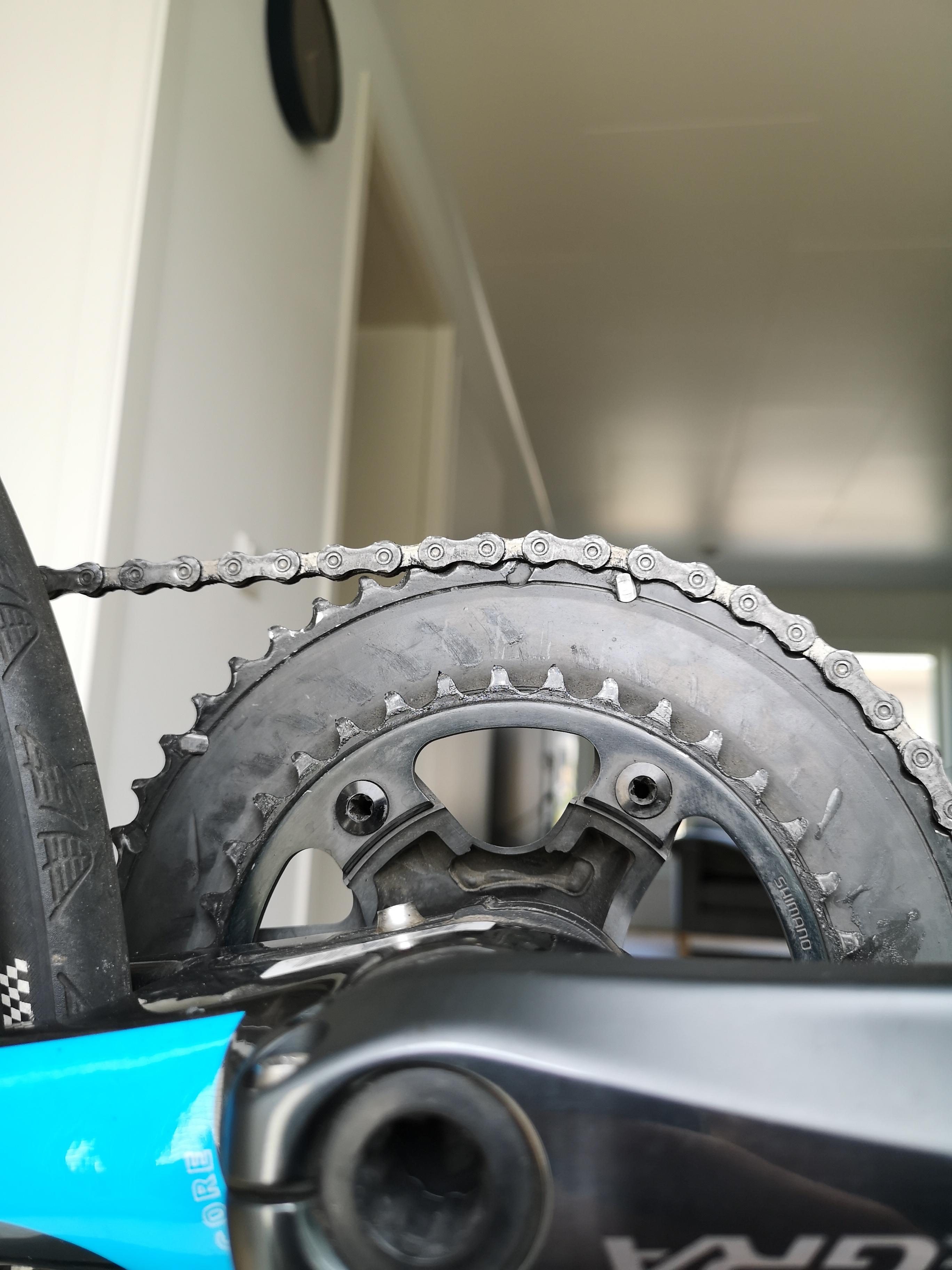

564215 Skrevet 14. mai 2019 Forfatter Skrevet 14. mai 2019 Selv om du har Di2, så må fremgiret også justeres. Jeg fikk skrapelyder fremme når kjedet ble slitt. Jeg har ikke braze on feste, så jeg måtte justere posisjonen til adapteret litt også. Fremgiret ble justert i dag. Det er bra med luft på hver side av girskifteren foran. Legger ved et bilde.
Gjest Slettet-t8fn5F Skrevet 14. mai 2019 Skrevet 14. mai 2019 Fremgiret ble justert i dag. Det er bra med luft på hver side av girskifteren foran. Legger ved et bilde. Vel da et den årsaken ikkeeksisterende. Sjekk skruene som holder klingen på plass. Har du Tiagra/105/Ultegra?

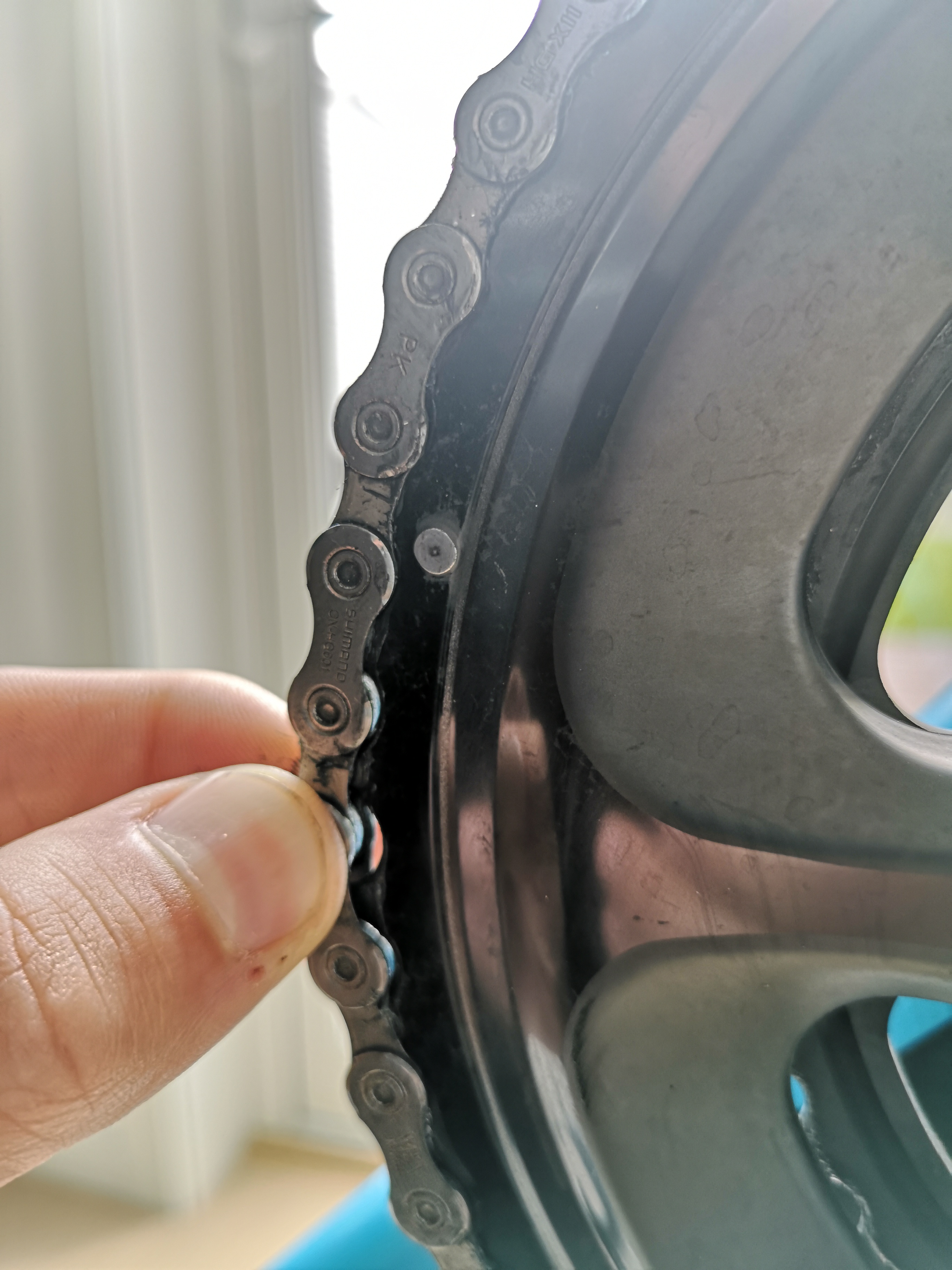

Gjest Slettet-t8fn5F Skrevet 14. mai 2019 Skrevet 14. mai 2019 (endret) Nei de tennene ser grei ut. Det er nå de ser ut som haitenner, at de er virkelig slitte. Men hvor slitt er kjedet? Til det må du ha en slitasjemåler. En måte du kan måle er å ha kjedet på største klingen, så tar du tak i kjeden på fremste punktet og ser om du klarer å strekke den ut fra klingen. Får du den ut noen millimeter, så er kjeden/klingen slitt. Man skal ikke klare å strekke kjeden ut noe særlig, når alt er under 0.7% slitasje. Endret 14. mai 2019 av Slettet-t8fn5F
564215 Skrevet 14. mai 2019 Forfatter Skrevet 14. mai 2019 (endret) Nei de tennene ser grei ut. Det er nå de ser ut som haitenner, at de er virkelig slitte. Men hvor slitt er kjedet? Til det må du ha en slitasjemåler. En måte du kan måle er å ha kjedet på største klingen, så tar du tak i kjeden på fremste punktet og ser om du klarer å strekke den ut fra klingen. Får du den ut noen millimeter, så er kjeden/klingen slitt. Man skal ikke klare å strekke kjeden ut noe særlig, når alt er under 0.7% slitasje. Jeg klarer å trekke det ut noen millimeter, se foto. Endret 14. mai 2019 av 564215

Gjest Slettet-t8fn5F Skrevet 14. mai 2019 Skrevet 14. mai 2019 Jeg klarer å trekke det ut noen millimeter, se foto. Ser fin ut.
