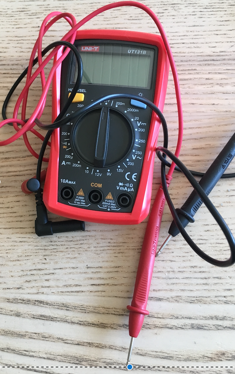

sedsberg Skrevet 12. mai 2019 Skrevet 12. mai 2019 Klarer du å slenge opp et bilde av multimeteret ditt så kan vi garantert forklare hva du skal sette det på og hvordan du skal måle.
Svein M Skrevet 12. mai 2019 Skrevet 12. mai 2019 Multimeter: Svart ledning (minus) skal i hullet i midten, merket COM Rød ledning (pluss) skal i hullet til høyre merket V Vri bryteren tre hakk til høyre til 20V likestrøm. Du kan nå måle likestrøms spenninger opp til 20V. Mål ved å sette rød ledning til pluss pol på batteri og svart ledning til minus pol på batteri.. 1

sedsberg Skrevet 13. mai 2019 Skrevet 13. mai 2019 Eller at batteriet er flatt. Batteriet i multimeteret altså.
Serene Skrevet 14. mai 2019 Forfatter Skrevet 14. mai 2019 Eller at batteriet er flatt. Batteriet i multimeteret altså. Ja, det lønte seg å ha (host) batteri i multimeteret først.... Da har jeg målt, og det ble 0.00... Batteriet ble byttet i høst. Kan det være at batteriet er blitt ødelagt pga dynamoproblemer som følge av slakk viftereim? Forsøker å forstå forklaringsforholdene her.

sedsberg Skrevet 14. mai 2019 Skrevet 14. mai 2019 (endret) Prøvde igjen Får det opp til 0.06 før det faller til 0,00 på noen sekunder. Det der høres ut som du har satt multimeteret på vekselstspenning i stedet for likespenning. Er du sikker på at du har satt det som på bildet under? Hvis du likevel måler 0,00V så ville jeg testa multimeteret på et annet batteri. Et AA/AAA, 9V eller lignende. 0,00V på et blybatteri er uvanlig. Ikke umulig, men veldig uvanlig. Sjekk også at du ikke har trykka på den gule knappen (Hold). Pass også på å stikke probene godt inn i batteripolene så du er sikker på å ha god kontakt. Endret 14. mai 2019 av sedsberg 1
Serene Skrevet 19. mai 2019 Forfatter Skrevet 19. mai 2019 Kjøpte nytt batteri, og nå fungerer bil igjen. Jeg hadde brukt multimeter rett, for når jeg prøvde på det nye batteriet så viste det 12V.Har startet opp bilen og kjørt bittelitt, og hører ikke skrikingen fra viftereimen lenger. Strammet bittelitt, så da håper jeg at det var det som skulle til. Har målt spenningen i dynamo i tråd med YouTube-lenke over, og fant at den var tilfredsstillende. Har målt batteri når det motoren er i gang, og den viser da 14,3, så da regner jeg med at dynamo er frisk. Men regner med at hvis det blir ulyder igjen må jeg vel stramme litt til eller bytte reim slik at jeg ikke får problemer igjen.Takk for god hjelp til en nybegynner på biler her!
