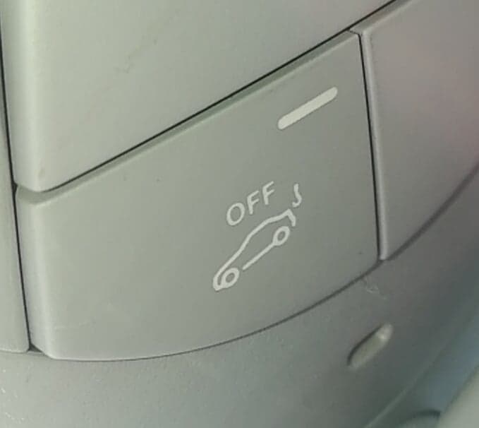

Cronik Skrevet 19. april 2019 Skrevet 19. april 2019 Dette er en knapp som er i taket (ved siden av taklyset) på en 2006 merc E-klasse. Noen som vet hva symbolet betyr?
ColdCode Skrevet 19. april 2019 Skrevet 19. april 2019 (endret) Hei! Hvis jeg husker rett så brukes denne under tauing (derav "kroken" bak bilen på tegningen). Dette deaktiverer alarmen, som ellers ville blitt utløst av at bilen blir løftet opp, beveget og tiltet på Dette gjør det da mulig å ha bilen låst mens man tauer den. EDIT: Her er en artikkel om samme funksjonen i Smart sine biler https://www.cars.com/articles/2011/06/what-does-this-button-do/ Endret 19. april 2019 av ColdCode
Cronik Skrevet 19. april 2019 Forfatter Skrevet 19. april 2019 Hei! Hvis jeg husker rett så brukes denne under tauing (derav "kroken" bak bilen på tegningen). Dette deaktiverer alarmen, som ellers ville blitt utløst av at bilen blir løftet opp, beveget og tiltet på Dette gjør det da mulig å ha bilen låst mens man tauer den. Høres fornuftig ut, takker for svar.
Snylter Skrevet 19. april 2019 Skrevet 19. april 2019 Den bør brukes hvis bilen skal transporteres uten at det er for egen maskin (eksempelvis på ferge, bilberger osv) 1
