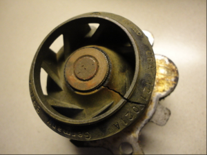

joka Skrevet 5. april 2019 Skrevet 5. april 2019 en gjenganger på VAG... impeller på vannpumpa sprekker/løsner fra akslingen... slurer når du får litt turtall 1
sveibuen Skrevet 6. april 2019 Skrevet 6. april 2019 bytt vannpumpe, lenge si regreim er byttet så bytter du den også.
