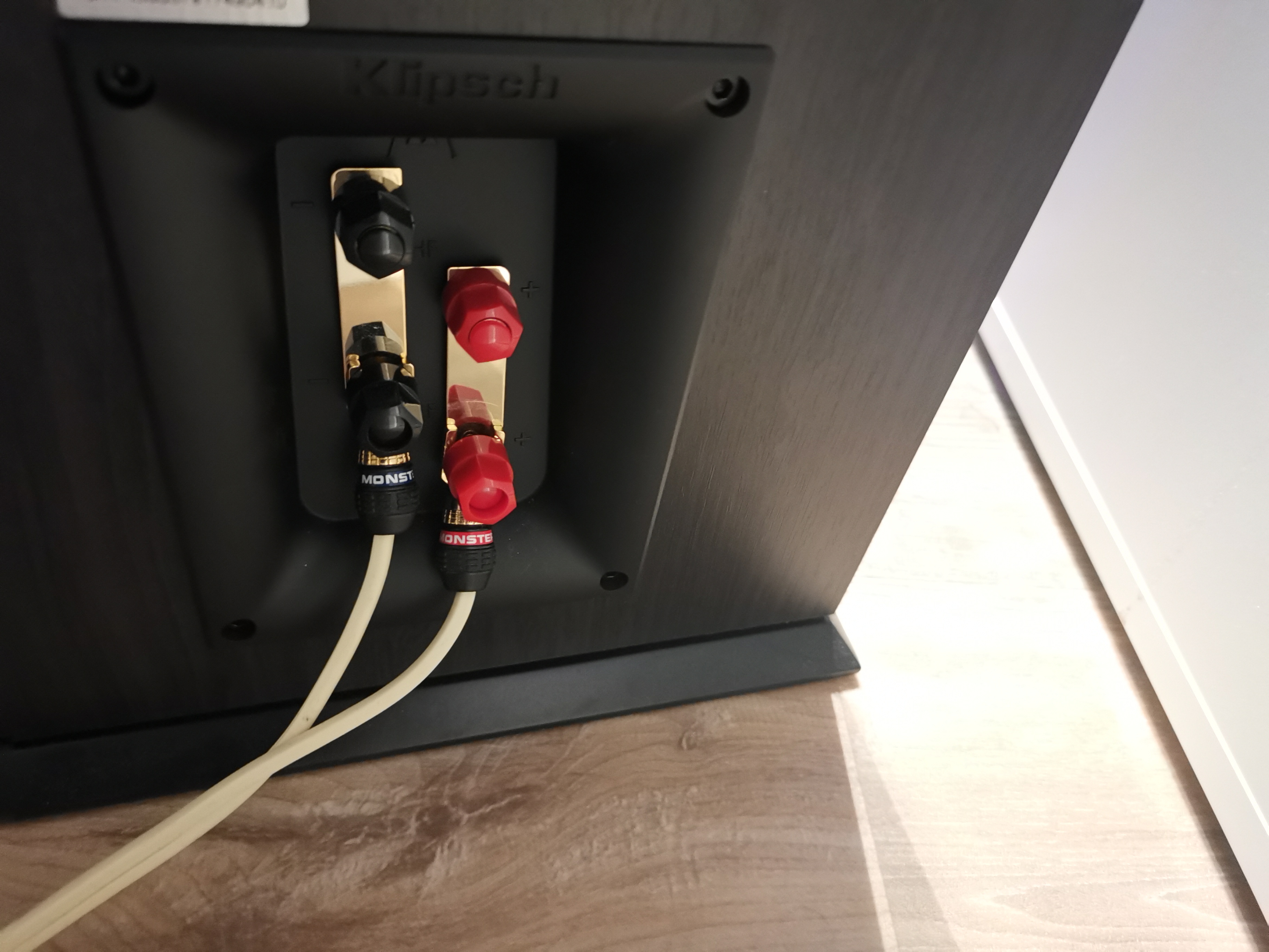

Er utstyret korrekt koblet opp etter flytting? Kan det være byttet + og - på en av høyttalerne? Hvis det ikke brukes bi-wiring, er skinnene mellom terminalene skrudd fast?

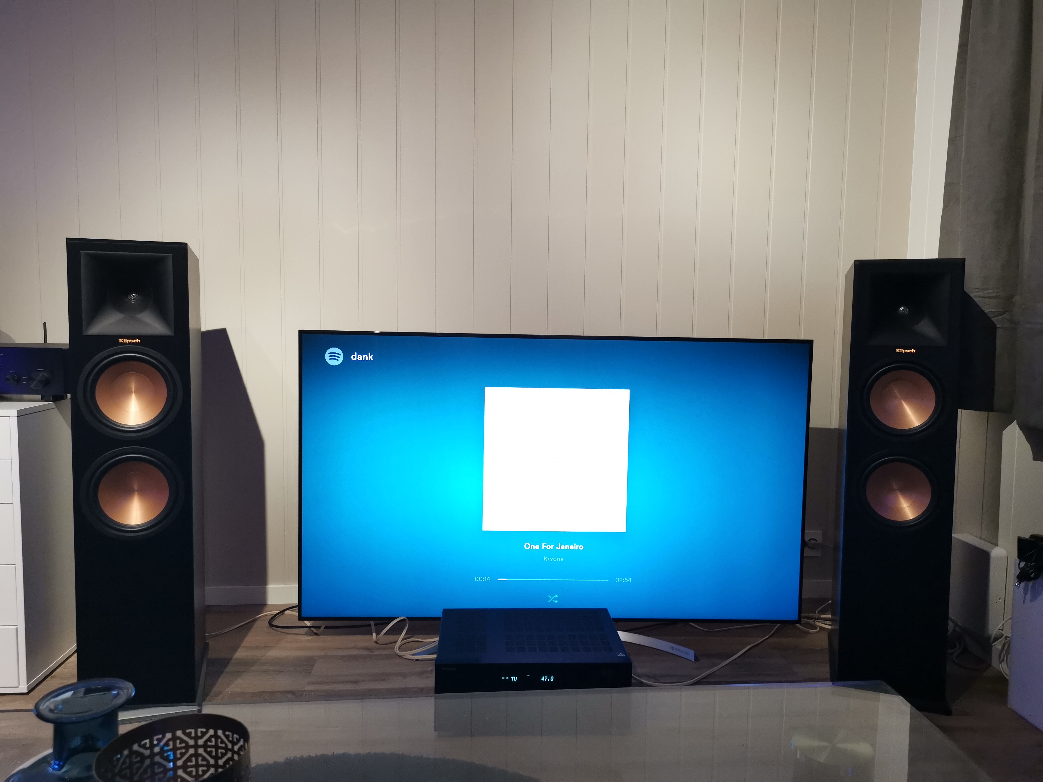

Du hadde en vegg bak sofaen der du satt, om jeg forstår det rett. Det var den som ga deg en bassboost. Du vil merke klar forskjell bare av å lene deg fremover, lenger unna veggen. Om høyttalerne i tillegg hadde vegg bak seg, nærmere enn du har nå, blir det enda litt mer tapt bass.

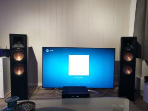

Flyttet de litt rundt nå. Begge står plassert ca 50cm fra vegg med bassrefleksport vendt mot hvert sitt hjørne. Så langt det beste resultatet.
Må beklage rotet, har ikke fått tak i TV benk enda
Gått over kabling og alt er identisk til slik det var.
Skinnene sitter godt!
Ja det er vel dessverre slik  :(
Blir vel å vurdere en sub til senere her ja
