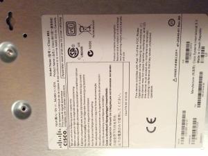

Det er en 881 serie. Nei har ikke iptv. Kun snakk om internett. Vet at denne boksen er noen år gammel ja men det er jo også zyxelen. Kan vel ikke bli værre hvis en kan bruke ciscoen. Slik jeg har forstått det så inneholder cisco 881 serie både modem og ruterfunksjon. Tenker også båre å ta ethernet kabel ifra fiber konverter og inn på cisco og sette cisco opp med dhcp på wan på ciscoen. Er det slik å forstå?

Helt hva 2812 klarer vet jeg ikke, men vil tippe at selv en 500 Mbps-linje skulle kunne "dekkes" om det evt. ikke er spesielt komplisert trafikk på noe vis (antall connections etc).
Hvis du søker litt rundt på f.eks. "cisco 881 wan throughput" kan finner du litt erfaringer fra andre. Cisco sier vel selv 15 Mbps elns, men kommer vel samtidig an på hvilken funksjonalitet som er i bruk. Ser enkelte nevner 32 Mbps, uten at jeg har studert informasjonen så nøye.
