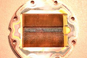

El burro Skrevet 27. februar 2019 Skrevet 27. februar 2019 Styr unna Corsair, jeg byttet ut min andre AIO fra Corsair på tre år i dag. Merket at tempen har steget jevnt de siste to månedene, var oppe i 90° under testing med Cinebench og rundt 35-40° på tomgang. Det samme skjedde med den forrige kjøleren fra Corsair som var en H115i. Monterte en Noctua NH-D15 i går og er strålende fornøyd, tempen ligger 1-2° over romtemperatur. 50° i Cinebench. Noctua`n bråker også mye mindre enn Corsair H100i V2. Jeg gidder ikke styre med garanti så jeg demonterte kobberplata på Corsair`n i dag, kjøleribbene er helt tette av noe som kan ligne på rust. Kjølevæsken filtrerte igjennom et kaffefilter og der var det også masse små partikler, kjølevæsken luktet forresten gammel sykkelslange. Her er bilde av kobberplata: 3
