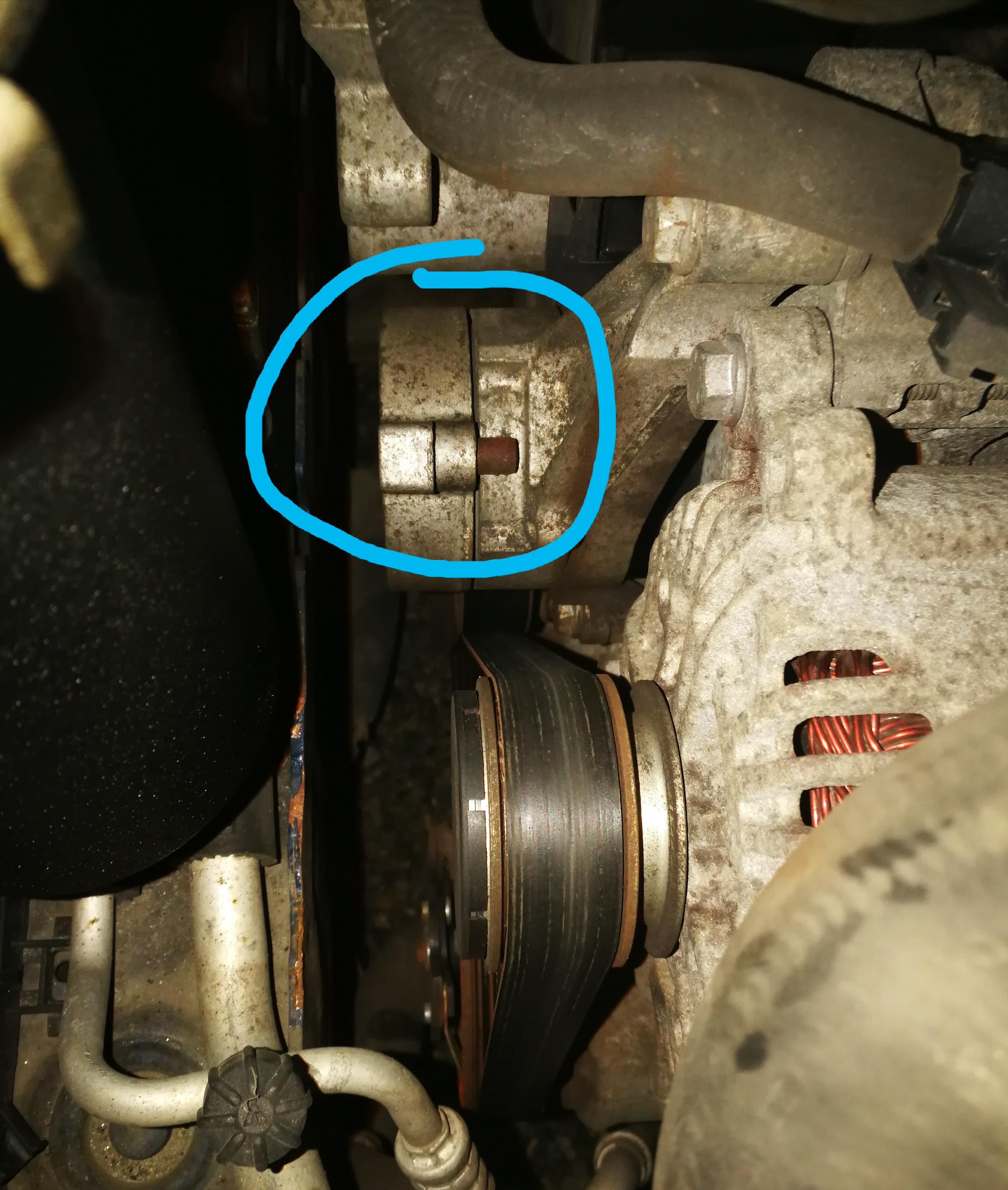

d3vil87 Skrevet 17. januar 2019 Skrevet 17. januar 2019 Hei! Har en 2007 VW Golf 1.9 Tdi som har i disse dager begynt å lage litt mer lyd når den står å sviver på tomgang. Lyden forsvinner ved gasspådrag. Tar en rask titt under panseret å føler at lyden kommer fra denne delen her, som rister en del når motoren er i gang. For de som eventuelt vet hva denne delen er, skal den riste/vibrere i utgangspunktet? Beklager dårlig bilde..
sedsberg Skrevet 17. januar 2019 Skrevet 17. januar 2019 Ikke 100% sikker men ser ut som en reimstrammer. Ikke uvanlig at disse ryker og lager ulyder. Kan dog også være andre ting på samme reima som lager lyd.
billywillie Skrevet 17. januar 2019 Skrevet 17. januar 2019 Det er remstrammer. Ta en 17 eller 19mm fastnøkkel og løsne strammeren mens du tar av reima. Så kan du kjenne om lageret på strammeren eller dynamoen er gåen.
joka Skrevet 17. januar 2019 Skrevet 17. januar 2019 reimstrammeren vibrerer/rister når reimhjulet (enveis clutch) på dynamoen er defekt..
Simkin Skrevet 17. januar 2019 Skrevet 17. januar 2019 (endret) reimstrammeren vibrerer/rister når reimhjulet (enveis clutch) på dynamoen er defekt.. Jepp, og måten trådstarter kan sjekke dette på er å løsne reima, å kjenne på frihjulet på dynamoen, hjulet skal "slippe" den ene veien. Vises på starten av videoen her Endret 17. januar 2019 av Simkin
