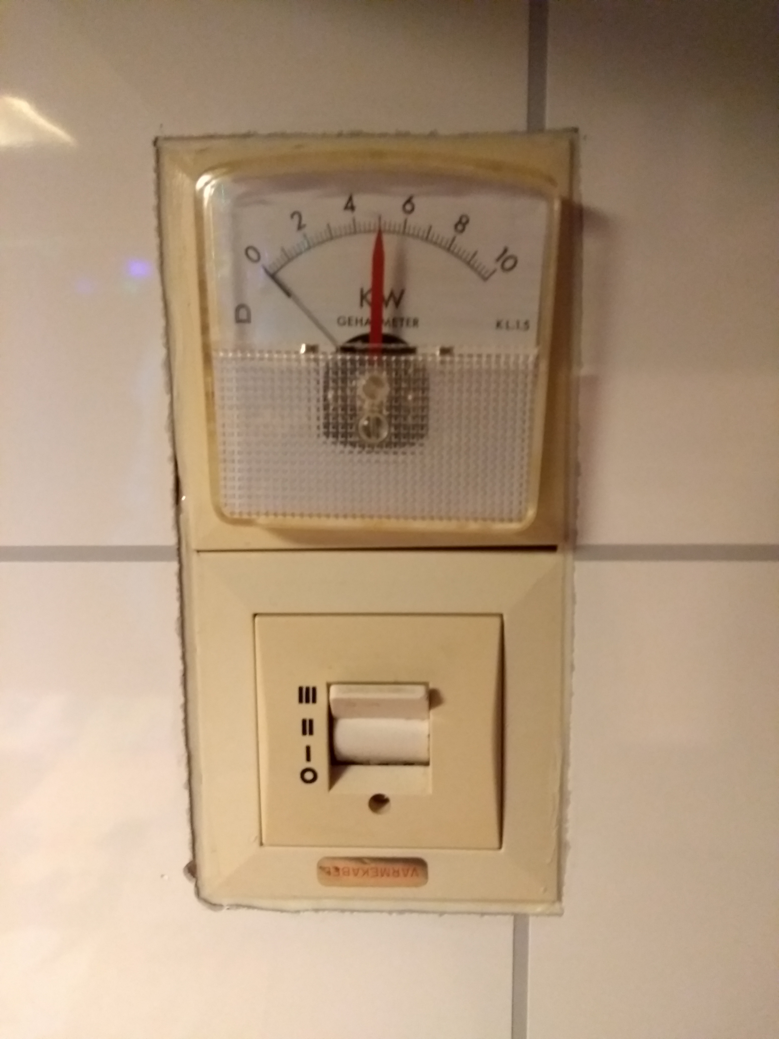

I min søken etter hvorfor jeg - til tross for å ha byttet til ny varmtvannsbereder - til stadighet opplever varierende tilgang på varmtvann i forbindelse med f.eks. dusjing og vasking, fant jeg frem til disse "innstillingsbryterne" på kjøkkenet, se bildet.
Hva viser det egentlig? Teksten er opp ned og sier "Varmekabler", men vi har ikke oppdaget at de knytter seg til noen varmekabler på kjøkkenet eller andre steder.
Ifølge forrige huseier, skulle innstillingene styre hvor varmt vannet blir. Men "pilen" er dau og har ikke beveget seg siden vi overtok huset.
Kan en teori være at det er et problem med det elektriske anlegget knyttet til dette, som medfører at vi får varierende tilgang på varmtvann fra tanken? En gang oppdaget vi at tanken ikke fikk strøm fra den strømutgangen der den vanligvis er koblet til.
Wattmeter var noe man hadde bruk for før i tiden, da det var begrenset hvor mye effekt man kunne trekke fra nettet.
Bryteren under er da for å sette ned effekten til f.eks varmekabler eller varmtvann, mens man bruker komfyren.
At wattmeteret ikke fungerer spiller liten rolle i dag.
Bryteren kan være koblet til varmtvannsbereder. Den står i såfall på full effekt.
Men det kan være at det er et problem med termostaten. Det kreves nok fagfolk for å finne ut av.
Jeg husker å ha hatt et sånt wattmeter i barndomsheimen.
Jeg kan ikke forklare hvordan den skal innstilles.
Den røde nåla stiller du såvidt jeg husker med en skrustrekker.
Den svarte viser momentanforbruket. Du ønsker muligens å holde denne UNDER sistnevnte, med tanke på kostnad, avhengig av prissetting på ditt abonnement.
Beklager at jeg ikke er ekspert. På kjøkkenet til Mor og Far er nå en dobbel stikkontakt i stedet, så både brødrister og kaffetrakter fungerer samtidg.

Wattmeter har ikke vært i bruk på noen 10-år, og er trolig frakoblet. 0-1-2-3-bryteren er for gamle varmtvannsberedere med to varmeelementer, hvor man slo på element nr 1, element nr 2 eller begge elementene. Dette var ikke for hvor varmt vannet skulle bli (det styrte termostaten), men hvor fort vannet skulle bli varmt.
Nyere VVB (siste 20 år) har kun et element, og ingen effektbryter, og er vanligvis tilkoblet direkte til el. anlegg, ev. med en stikkontakt dersom elementet er på max 2 kW. Det kan være at elektriker/rørlegger som byttet tanken har benyttet eksisterende kabling, og da vil elementet få strøm på kun en av innstilligene (eller kanskje 2, kommer an på kobling og bryter).

Så "wattmeteret" er mest sannsynlig utkoblet, mens bryterne fortsatt fungerer? En gang oppdaget vi at det ikke var strøm på stikkontakten som varmtvannsberederen var koblet til. Da var bryterne skrudd ned til "0", men vipps fikk stikkontakten strøm igjen da vi slo den på en av de andre bryterne (husker ikke helt hva det var).
For 2 år siden byttet vi til en helt ny varmtvannsbereder fordi vi var lei av problemet. Da hadde vi før byttet ut varmeelementet på den gamle. Kan den varierende tilgangen på varmtvann som fortsatt er et problem med ny bereder, ha noe med disse bryterne å gjøre?
Er det i så fall en elektriker eller en rørlegger vi bør søke om råd fra?
Det er ingen sammenheng mellom wattmeteret og bryteren. Wattmeteret er (var) koblet til i strøminntaket ditt, og måler hvor mye strøm som til enhver tid brukes inne i huset ditt, og regner om dette til Watt. Wattmeteret viser det faktiske forbruket ditt til enhver tid (når det virker). På de fleste / alle AMS (nye målere) kan du også se dette, ved å trykke litt i menyene.
Bryteren er for gamle varmtvannsberedere, som beskrevet over. Dersom elektriker/rørlegger har brukt gammel tilførsel for VVB, vil den virke kun på 1 eller 2 instillinger. Du kan enten få en elektriker til å fjerne bryteren og koble direkte til elementet i VVB, eller du kan finne ut hvilken stilling som gir strøm til VVB og la den stå der.
Jeg ville fått fjernet både wattmeter og gammel bryter og satt opp et ekstra stikk til kjøkkenet, og lagt opp en ny kurs til VVB.
Det kommer jo helt an på deres behov.  Hva dere trenger av håndverkere kommer jo an på hva slags oppsett dere har idag.
Kanskje har dere rett og slett for liten tank?
De fleste moderne varmtvannberedere har et 2 kW element, og skal du ha større må man betale mer for det.
En fordel med stort element er at dere kan ha en mindre tank, men da får man større variasjon i strømforbruket (som kommer til å bli "straffet" hardt i kommende år med AMS).
En måte å bøte litt er å isolere varmtvannsrørene så det er mindre tap i dem. Da vil man få høyere temperatur på varmtvannet inn til blandebatteriet, og følgelig trenger færre liter varmtvann og dermed vil varmtvannet vare lenger.
Er man 2 voksne og 2 barn i slyngelalderen vil sjeldent en 300 liters tank være nok. En gjennomsnittlig dusj bruker 12 l per minutt, og en gjennomsnittsdusj varer i 8 minutter (sic!).  Altså 96 liter per dusj.  Unger i slyngelalderen har en tendens til å stå lenge i dusjen. (Selv om det er helt unødvendig å bruke noe mer enn 3-4 minutter). Vi snakker da om nær 400 liter vann. Men, dette er vann rett fra varmtvannsberederen som i begynnelsen har en mye høyere temperatur enn vannet som kommer ut av dusjen. Men mens man tapper varmtvann blir temperaturen lavere  i tanken, og blandeforholdet mellom varmt og kaldt vann blir stadig mer varmtvann. Til slutt er det bare vann rett fra tanken som kommer. Topper man det med noen brødhuer som må pusse tenner i lunkent vann istedenfor kaldt vann, så går literne veldig fort når dette kombineres med våtbarbering og litt håndvask.
Og har man folk i hus som dusjer flere ganger om dagen, og bruker masse varmtvann til skylling av tallerkener etc, og alle disse småtingene vi gjør gjennom kvelden som krever varmtvann, så er det ikke sikkert at varmtvannstanken klarer å oppnå høy nok temperatur i løpet av natten.
Grovt regnet så får man ca 13 liter per kWh. Med et 2 kW element betyr dette i praksis ca 26 liter varmtvann per time.
Med mindre tanken da allerede har en god temperatur ved midnatt, så kan det fort bli litt snaut med tid å få opp temperaturen når folk begynner å gå i dusjen 7 timer senere.
Så, avhengig av dere bruk så kan det godt hende dere trenger en rørlegger, elektriker, eller en pedagog som kan lære dere om bruk av vann, eller en snekker som kan isolere bedre.
Eller sørge for at dere kutter ned på unødig varmtvannsbruk, gjennom sparedusj, tannpuss i kaldt vann, skylling i kaldt vann osv osv osv.
Eller at dere rett og slett har for liten tank og/eller for lite element.

det er mye god opplæring i at tanken er «for liten» og husk da gjerne å dusje selv først ;) Men om det er et problem så kan man undersøke om termostaten kan stilles opp, slik at vannet varmes mer. Hvis du har dusjkabinett så kan man enkelt ettermontere varmeveksler slik at det kalde vannet forvarmes litt fra det lunkne vannet som renner ut. Det er litt vanskeligere dersom dere dusjer rett på flisen, men fullt mulig dersom det er tilgang på rørene fra kjeller i etasjen under. Et siste alternativ er å montere gjennomstrømningsvarmer som et siste trinn etter berederen, for å prøve å holde vannet over 50 grader hvis tank-temperaturen faller mer enn det. Ellers må du bare ha større tank ...
