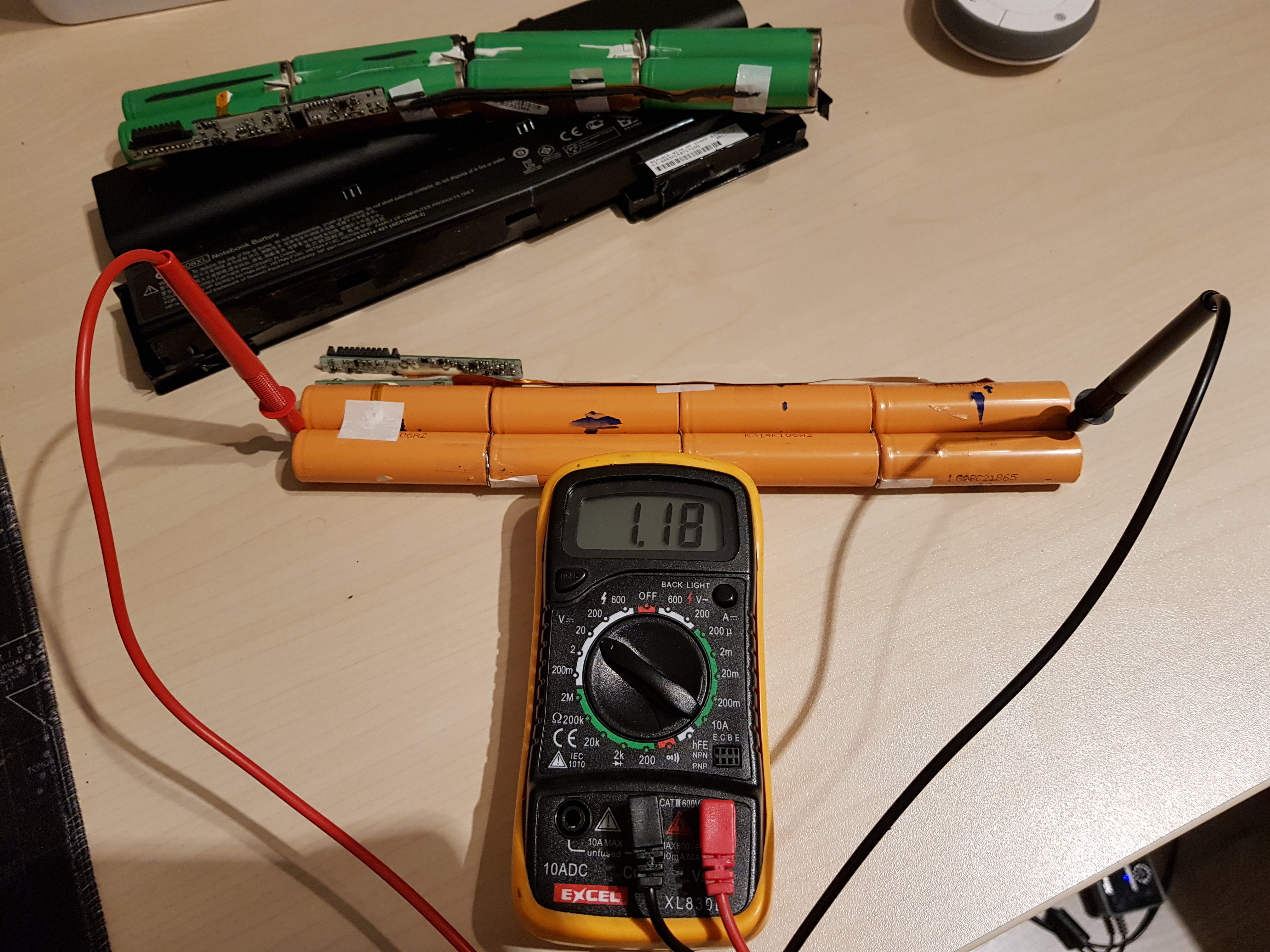

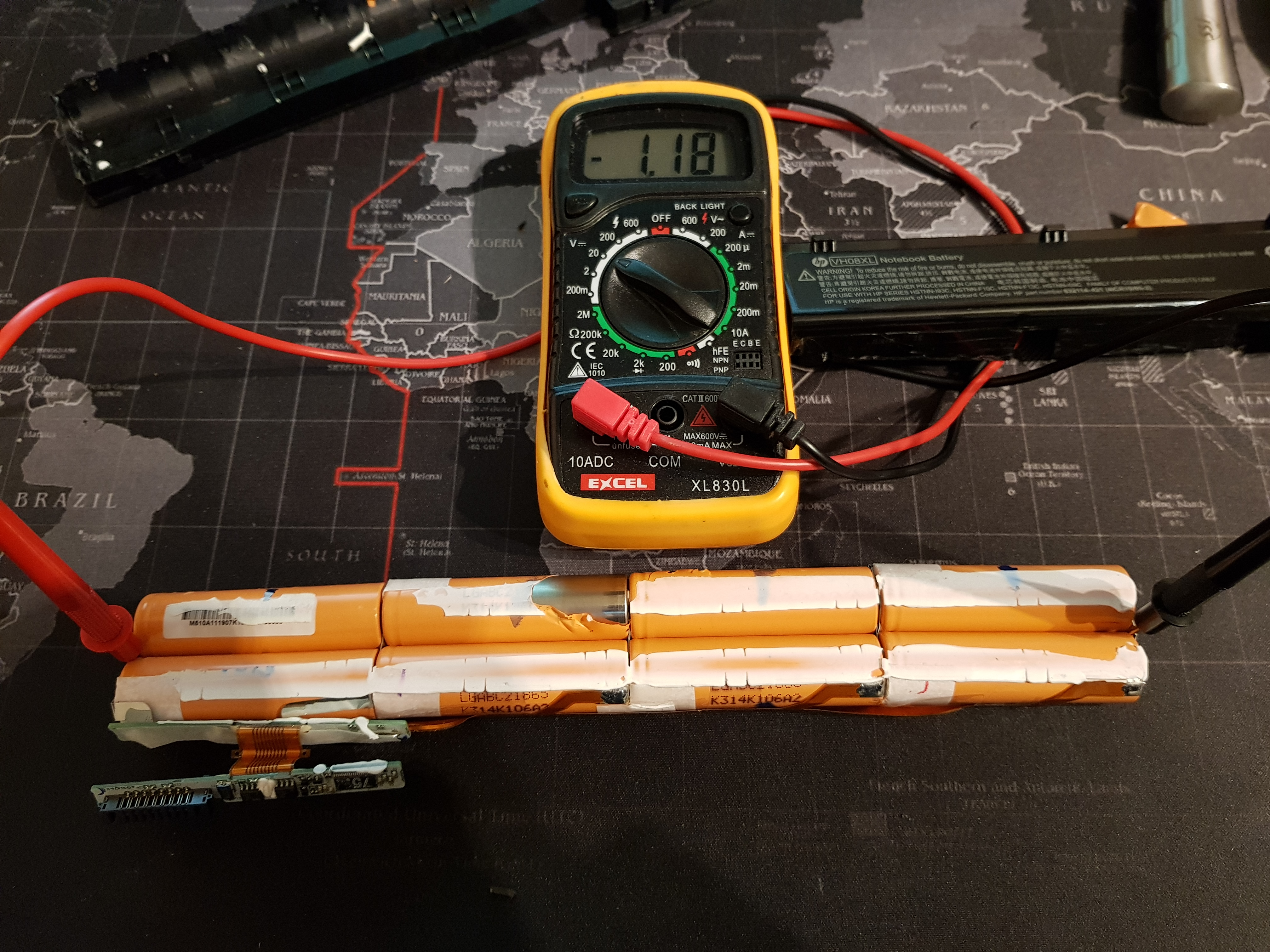

Ja har gitt opp og berge denne pakken.. 3 av de 4 parene hadde ca 0.5v og den første paret ca 1v.

Hvis du får minus på den måleren betyr du har tatt feil av pluss og minus.
Mål et batteri av gangen, får 3 volt på de fleste og en under 2 volt.

Det spiller ingen rolle om man får minus på måleren. TS har bare koplet feil på multimeteret, men det har INGEN praktisk konsekvens i denne sammenhengen.
Disse cellene er koplet i serie, så det er ikke sånn at man på magisk måte kan få noen celler som gir minus, og andre pluss. Målingen som er gjort er er "S1+S2+S3+S4" = 1,18v. Forutsatt at han har fått god nok kontakt så betyr det at disse samlet sett har 1,18v. Det kan godt hende at 3 av dem er stein døde, og en er 1,18, eller at det er jevn fordelt utover.
