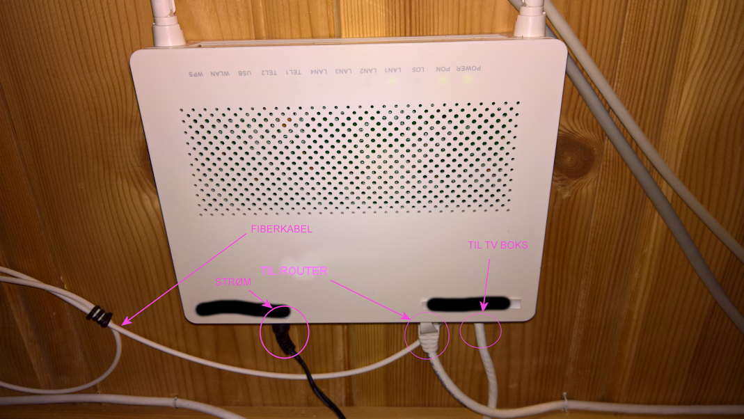

helsten2 Skrevet 8. januar 2019 Skrevet 8. januar 2019 (endret) Er det tv og data i samme uttak? Nei. Se brukerhåndboka som Hårek linket til i post 2. EDIT1: Slik ser boksen ut hos meg: Endret 8. januar 2019 av helsten2

helsten2 Skrevet 9. januar 2019 Skrevet 9. januar 2019 Det er en mulighet, aja. Men hvis du har et teknisk rom, så ville jeg vel tro at all kabling termineres der, og at du har et slags patchepanel hvor du kobler til Gets fiberboks. Sjekk med utbygger og/eller Get.
