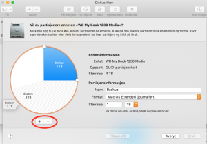

i dag har jeg en WD 4TB ekstern HDD som jeg har partisjonert  i to, hhv. "ekstern" (for diverse) og "backup" (brukt til Time Machine backup på min mac). "Ekstern"-partisjonen har 3 TB, "backup" har 1 TB.
Jeg har gått til innkjøp av en NAS i en slags RAID 1 (synology hybrid raid). Derfor ønsker jeg nå å gå vekk fra to-partisjonsoppsettet på min eksterne HDD og kun ha én partisjon. Jeg ønsker å slette alt på "backup"-partisjonen og utvide "ekstern"-partisjonen. Mitt håp er at dette kan gjøres ved å utvide/beholde "ekstern"-partisjonen og overskrive "backup"-partisjonen, slik at alt på "ekstern" forblir, og samtidig utvides med en ny TB.
Lar dette seg gjøre?

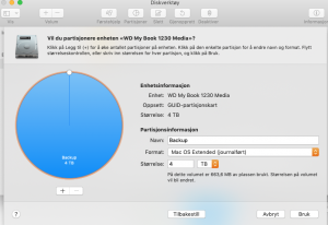

Jf. fig. 1 forsøker jeg å markere "backup" og trykke "minus" under pai-tegningen, men dette feltet er da grået ut. Jeg får kun til å trykke "minus" dersom "ekstern" er markert (se fig. 2), men denne partisjonen ønsker jeg jo å beholde. Slik jeg forstår dette kan jeg med dette ikke utvide "ekstern", kun utvide "backup" (mao. slette "ekstern"). Detter er jo motsatt av hva jeg ønsker å gjøre.
Forslag?
Fig 1: Dersom jeg markerer "backup"-partisjonen, er "minus" grået ut:
Fig 2: Dersom jeg markerer "ekstern" som vist på bildet, kan jeg trykke "minus".

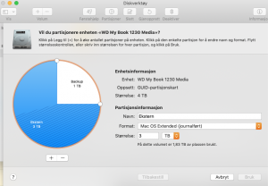

Fig 3: Her har jeg trykket "minus" når "ekstern" har vært markert":
Har ikke brukt verktøyene til MAC til dette så kan ikke garantere noe der, men GParted kan enkelt gjøre det du vil om du ikke er på APFS men HFS(+). Apple introduserte APFS med High Sierra. Uansett ser du fort om det vil gå eller ikke siden programmet ikke lar deg gjøre det du vil med APFS. Det er bare å slette partisjonen du ønsker i programmet og deretter utvide den eksisterende partisjonen og effektuere endringene.
https://gparted.org/download.php
Brenn ut image i diskverktøy og boot MAC'en din ved å holde inne c for å starte GParted.
Alternativet er å kopiere ting midlertidig til en annen plass, formatere til 4TB og så kopiere tilbake.

vidor: vurderer å gjøre en opprenskning uansett som du er inne på, å overføre filer jeg vil beholde til NASen og gjøre en fullstendig formatering av min eksterne HDD. Takk for forslag og tips til GParted!
I forhold til bildene dine ser det ut som du er på HFS+.
Det er filsystemet på eksterndisken din (3TB partisjonen) som er avgjørende, ikke om du er på High Sierra eller høyere på maskinen din i fall jeg var vag.
Gparted skal fungere fra USB også, men jeg har ikke rotet så mye med å boote fra USB på MAC. Husker bare at det var veldig lavnivå teknisk å gjøre det på G4.
Edit: Gparted mangler faktisk akkurat den egenskapen du trenger med å utvide en eksisterende paritsjon. Dette er en svakhet i underliggende program Gparted er avhengig av.
Endret av vidor
