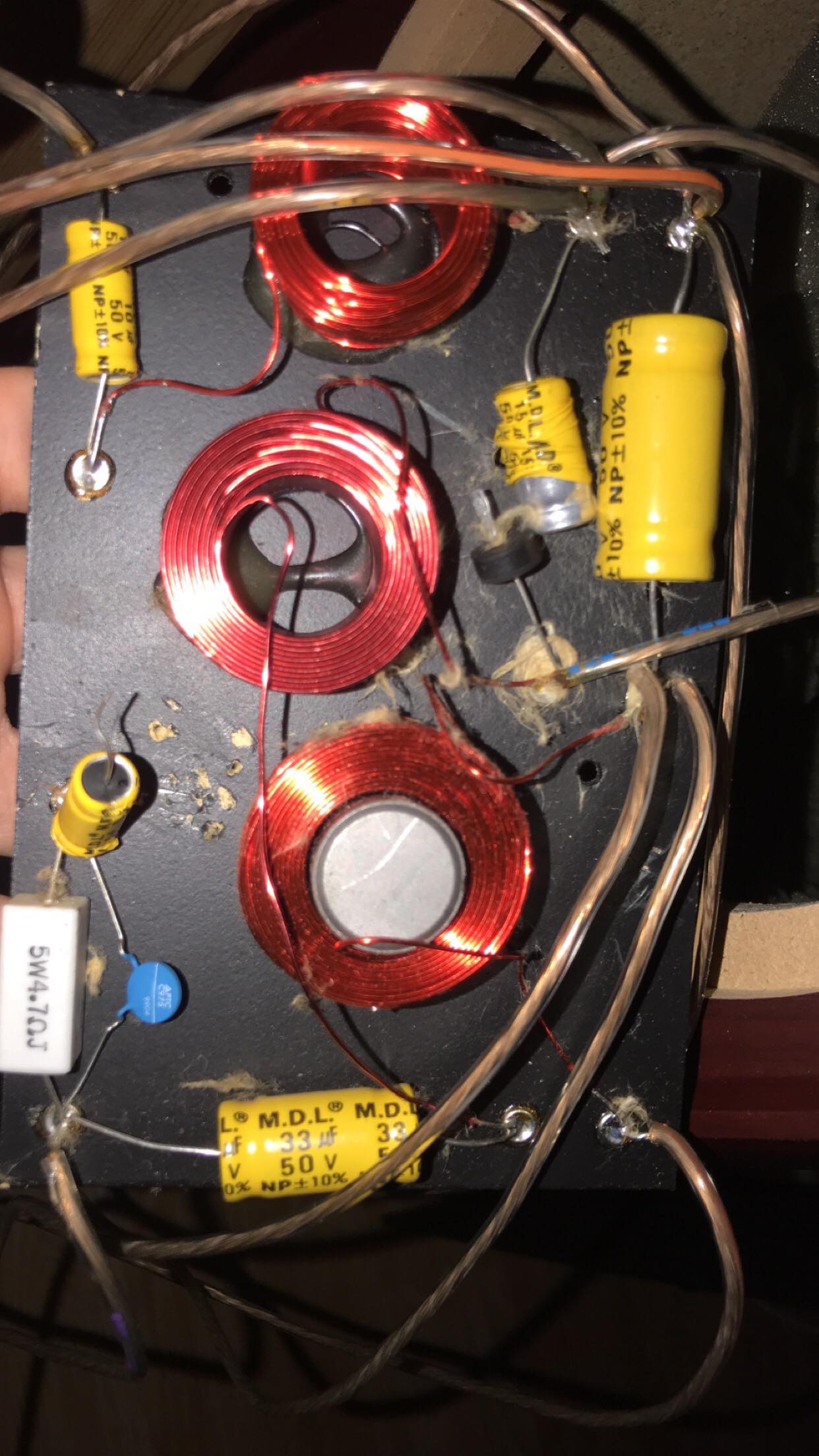

Hei, Er det noen som har noe erfaringer med Jamo Classic 10 sitt delefilter? kondensatorene i delefilteret er sprengt og jeg lurer på hvis jeg skal kjøpe ett helt nytt delefilter, hvor mange Hz det skal være på det. Eventuellt hvordan kondensatorer jeg skal kjøpe for å fikse det selv.

I denne tråden er det et bilde, ser det slik ut? https://www.hifisentralen.no/forumet/hi-fi-generelt/75779-jamo-classic-10-a.html
Man må lese hva det står på komponentene. Det er kapasitans og spenning som er viktig. F.eks 10 uF 100V. Også er det noen ganger brukt bipolare elektrolytter.
Komponenter kan man f.eks kjøpe på eBay. Ellers er det folk som reparerer slik, har hørt om en i Stavanger.
Bipolare eller andre typer som ikke har polaritet. De gule på bildet der er bipolare.
Den sprengte ser ut som 15uF og 50V.
Endret av sedsberg
Du kan gå opp i spenning men da vil fysisk størrelse også øke. Kapasitansen (uF) må være lik da det er denne som bestemmer frekvensen.
Endret av sedsberg

Kondensatorene som er vist på bildet ditt er av billig elektrolytt-typen. Disse låter dårlig og i tillegg tørker ut med tiden og vil endre til lavere verdi.

Hei,
har studert bildet ditt og googlet litt og har funnet ut at du har et delefilter med skjema som vedlegg. (Sjekk at alle verdier stemmer med det som jeg har tegnet. Verdi på spolene kan vanligvis ikke leses av, det er ok og spolene kan stå.)
Du har Biwire terminal inn på høyttaler:
  • HF forsyner diskant og mid
  • LF forsyner de to 8" bassene
BASS:
Komponenter i diskantkrets er mest kritisk. Derfor hadde jeg ikke prioritert å byttet bytte 72uF kondensator i bassen med en Polypropylen (PP). Evt. kan den byttes med en ny frisk elektrolytt, da den eksisterende kan ha tørket ut.
Mid:
4,7 uF kondensator er vell den som er sprengt og må byttes. Her kan du sette på en ny 4,7 uF PP.
33uF: Her ville jeg satt på en 33uF av polyestertypen. Siden dette er til Mid, så er polyester ok.
Diskant:
Her hadde jeg byttet til nye 6.8uF og 10uF i PP.
Sedsberg nevnte lenger oppe at du kan parallellkoble kondensatorer, PP og elektrolytt. Dette er bare rasjonelt (kost/ nytte) for verdier over 10uF.
Endret av Luske_Ludvig
De du linker til er helt super. Men ville brukt forskjellige kvaliteter. Polypropylen i diskant, Polyester i mellomtone og elektrolytt i bass:
På diskant (High på skjema) ville jeg brukt polypropylen, selv om de er litt dyrer. Men det går helt sikkert fint med polyester. 6,8 og 10 uF
På Mellomtone (Mid på skjema) ville jeg brukt polyester. 33uF og 4,7 uF.
På bass (Low) kan du helt fint bruke elektrolytt 72uF. (Du kan bruke polyester her, da de er mer holbare, men elektrolytt holder fint ut pensjonisttilværelsen til disse høytalerne i minst 15 år.)
Husk å sjekke at verdiene på ditt delefilter stemmer med mitt skjema.
