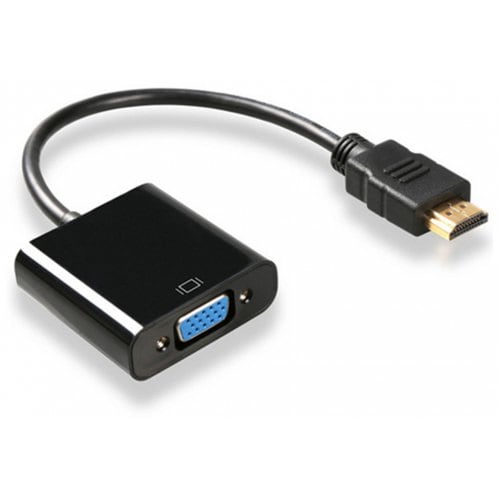

Har en gammel SyncMAster stående som jeg kunne tenkt og bruke, men må velge om jeg skal bruke Hunn DVI-D til VGA eller Hunn VGA til HDMI.
Hva er anbefalt og bruke?

Ønsker egentlig og bruke DVI-D (Dual, flat pin) i skjermkortet mitt. MEn vet ikke om jeg burde burde bruke DVI utgangen eller HDMI utgangen fra skjermkortet.
Skal bare håndtere Twitch chat / OBS med et lite Vivaldi vindu i skjermen, vil dette ta mye eller rettere sagt: Hva er best for dette formålet?

Har kun VGA på syncmaster skjermen, men kan fint bruke 1x hdmi inngang på skjermkortet eller de 2 andre dp inngangene.
Problemet er og finne en god kabel som kan være overgang istedenfor en vga kabel > VGA>DVI-D overang i pcen..
Tenkte og kunne bruke DVI-D utgangen i pcen så den liksom har noe og være nytte for.. Har brukt en tidligere syncmaster med dvi-d, men den er borte nå :/

Skjermkortet har DVI-D, det er det jeg trenger overgang til.
Den du linket til burde fungere utmerket, takker :D
Men hvorfor er det ikke pins på sidene av inngangen til vga porten på kabelen :?
 Men utgang? Tenkte og ta vga > hdmi. Det er ikke anbefalt?
Videosignalene går fra PC'en (skjermkortet) til skjermen.
Kontaktene på skjermkortet er derfor utganger, og kontaktene på skjermen er innganger.
Hvis skjermen din bare har en VGA-inngang, og ikke innganger for HDMI, DVI eller noe annet, og skjermkortet ikke har en VGA-kapabel utgang, så er du avhengig av å bruke en aktiv video-omformer (converter) som kan endre videosignalene fra HDMI eller DVI til VGA - og så trenger du sikkert en VGA-kabel for å rekke fram til skjermen.
Du trenger altså en video-omformer; enten HDMI -> VGA eller DVI-D -> VGA.
Slike omformere virker så å si alltid kun én vei: du kan ikke bruke en HDMI -> VGA-omformer for å konvertere et VGA-signal til HDMI.

Awwwww ,_,
Var enten denne skjermen eller kjøpe en skjerm som ikke var for ny men som kan roteres.
Håpet VGA > HDMI ville fungere men :/
Du kan jo fint bruke den video-omformeren fra Clas Ohlson (nevnt ovenfor), eventuelt en sånn en: https://www.dustinhome.no/product/5010967521/videokonverter
Hvis skjermkortet ditt har DVI-kontakt, velg denne: https://www.dustinhome.no/product/5010874176/adapter
(eller tilsvarende)
Var på Clash Ohlson og den med VGA > HDMI var en HP Laptop Adapter som ikke var anbefalt og bruke på stasjonære fikk jeg høre i kassen :(
Får bare finne en aktiv konverterer som gjør jobben istedenfor en vanlig en -_-
(Eller bare gå for en roter-bar skjerm som løser det originale problemet :p)
