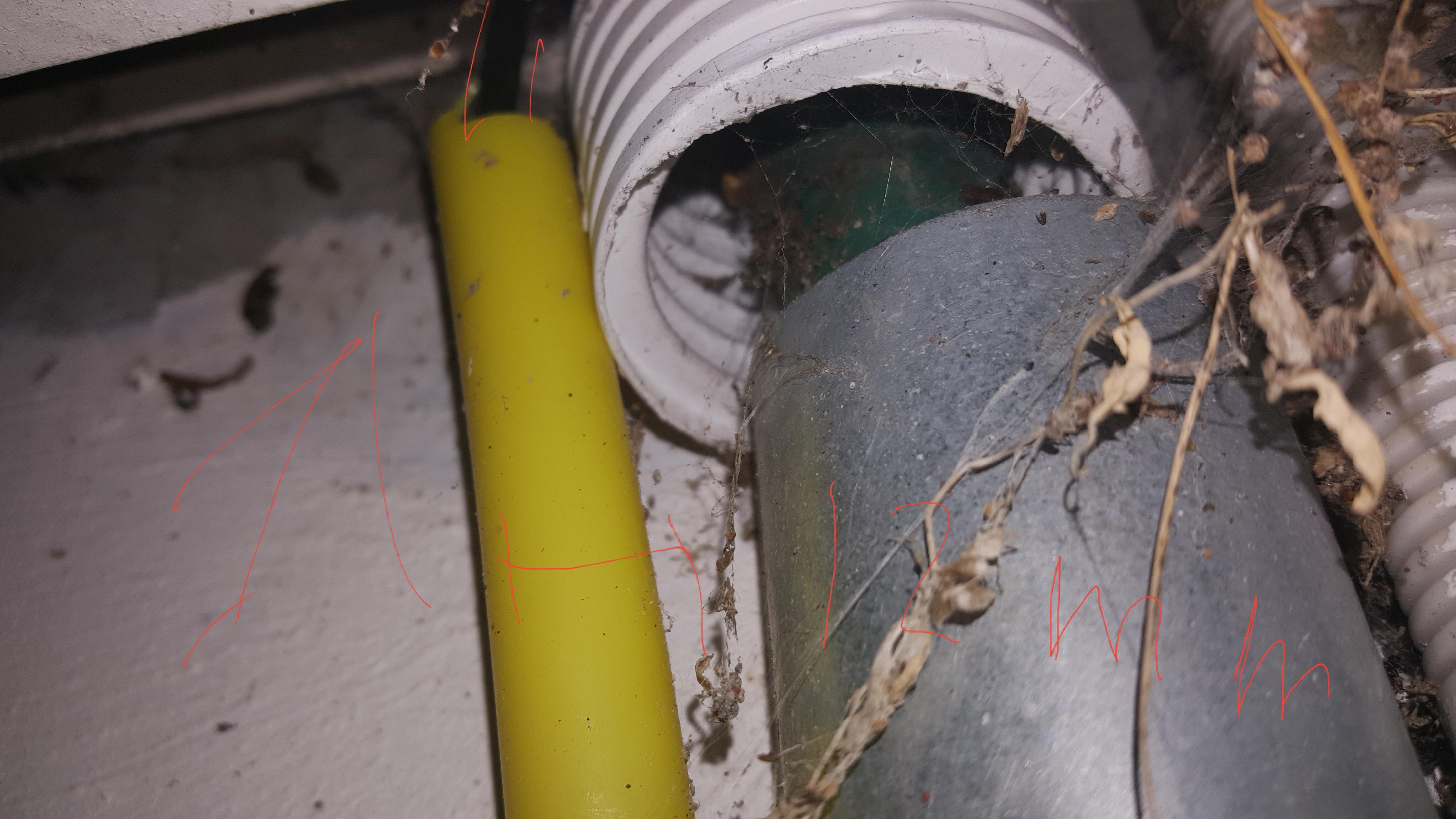

Hei!
Utleier har trekt fiber kabel til egen bolig. Utleie enhet er det ikke lagt fiber. Bare kobber. Snakket med nextgentel. De kunne ikke gi meg noe svar så spør her.
Er det mulig å få blåst inn en fiber kabel til inn inn i samme trekkerør?
Jeg tror røret er 12mm men, mellom 1cm og 1.5cm tykt. Kabel er 1/3 til 1/4 av rør diameteren. Se bildet.
Noen som har gjort dette til huset sitt eller trekker fiber til daglig som kan svare på dette?

Vanligvis så er det vanskelig å blåse inn nye fibere i rør hvor det allerede er en eller flere fibere, fordi du ikke får "fallskjermen" tett nok.

Flere problemer enn en skulle tru.

Hei!

Jeg kan si det så enkelt som dette: her kan det gå, og det kan ikke gå. Det må befaring til for å kunne finne ut dette. Enkelte rør  er helt forferdelig å dra/blåse i, men det skal jo være mulig.
Det som er viktig å huske på er at fordeleren som du skal til må være ledig, dvs. at det må være plass. Om NGT ikke kan tilby dette, og det er de som er i området er det fint lite du får gjort, da det er de som styrer dette.
Så det som er den enkleste løsningen her er jo å få strekt en cat 5e/6 til leieobjektet (fra ruteren til huseier). Eventuelt må du be om at NGT sender en montør til deg slik at de kan gjøre dette for deg. Dette må dog avtales med husleier, har han sagt seg villig til dette? Det er det første spørsmålet du må stille deg.
Viktig å huske på at dette alltid er huseiers ansvar, så du får ikke mye hjelp fra teleselskapet dersom du ikke har han med på laget.
Håper dette hjalp litt. :)
Pleier vel og være flere fibre i en slik kabel, så ring og bestill så blir det sjekket.
Men som regel er det bare en fiber som er skjøtet på begge sidene. Dermed må dette også gjøres. Så spørs det hvor fiberen kommer inn. Slik jeg leser det fra TS så kommer ikke fiberen inn i leieobjektet hans, og da er det ikke bare bare.. De kan selvsagt sette opp en skjøteboks og bruke bendbright fra utleier, det burde ikke være noe problem.
