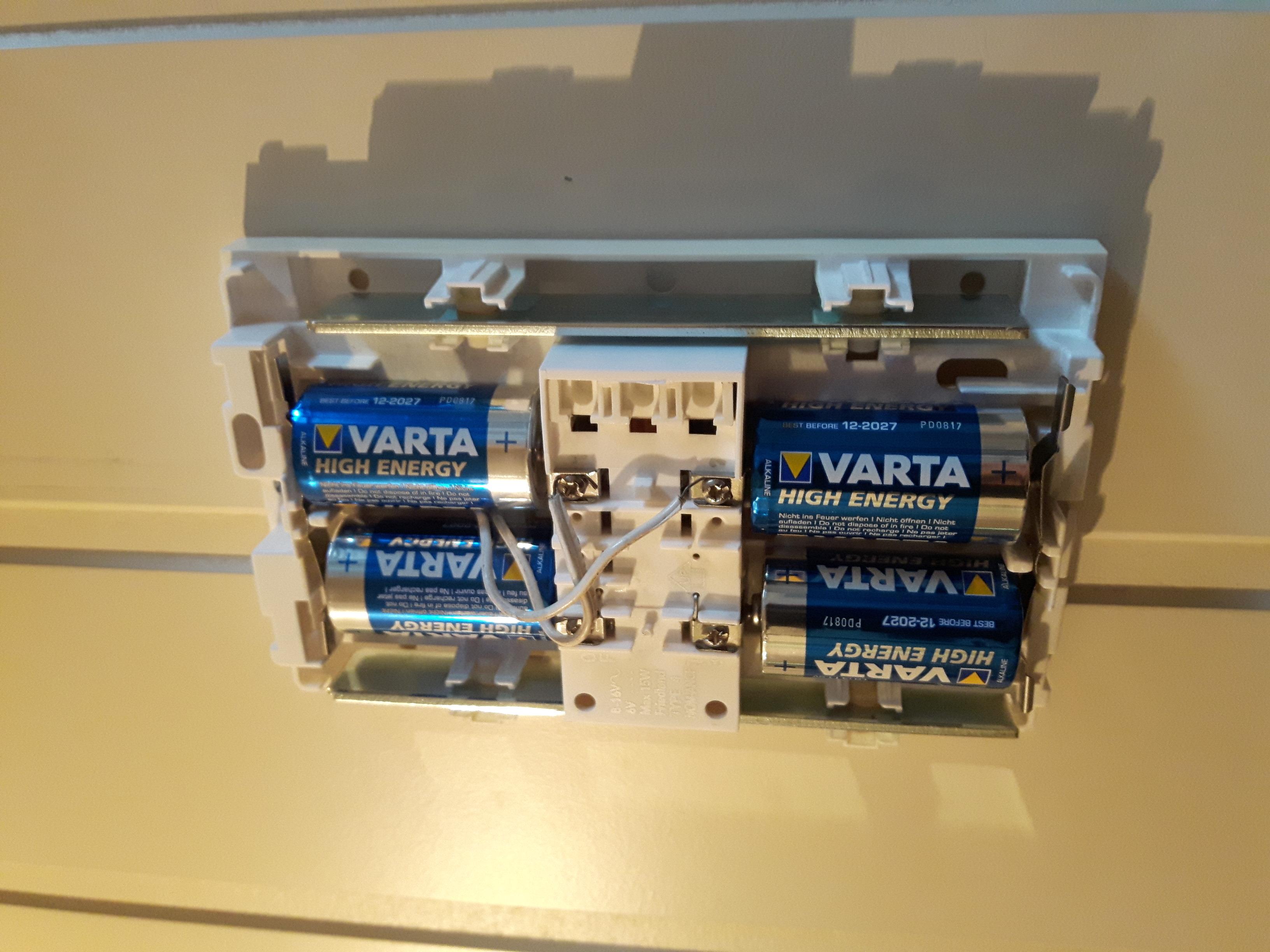

Hei.
Jeg har en ringeklokke på batterier som er koblet fysisk til bryter ute som slutter kretsen. Problemet er at det er mye tap i de lange ledningene som går ut til bryteren, så ringeklokken lager nesten ikke lyd. Av og til klarer den ikke å ringe i det hele tatt.
Men hvis jeg bruker en kort ledningstub for å koble sammen pluss og minus på klokken, så fungerer den utmerket.
Er det en grei måte å fikse dette på?
Hadde vært fint å hatt det klart til i kveld. Kommer sikkert barn på døren som vil ha godis. :)
Den lange ledningen kunne gitt en styrestrøm fra ringeknappen til en transistor, som slo på strømmen til selve ringeren. Dermed kunne ringestrømkretsen være kort og styrestrømkretsen fortsattt være lang.
Fungerte denne løysninga bra før eller har det alltid vært svak lyd?
Om ringeklokka fungerte bra før så kan du fikse dette ved å legge opp nye ledningar, eventuelt sjekke at brytaren i utedelen fungerer som den skal.
Du kan også koble på transistor som SeaLion foreslår.
Eller kanskje enda betre, monter ny ringeklokke som er kobla til straumnettet, slå slepp du utfordringane med ei svak straumkilde.
Men heilt ærlig, dersom du likevell er fornøgd med ringeklokke på batteri, kvifor ikkje kjøpe ny trådlaus ringeklokke? Dei kostar frå under 200-lappen og kan monterast med tape om du vil.
