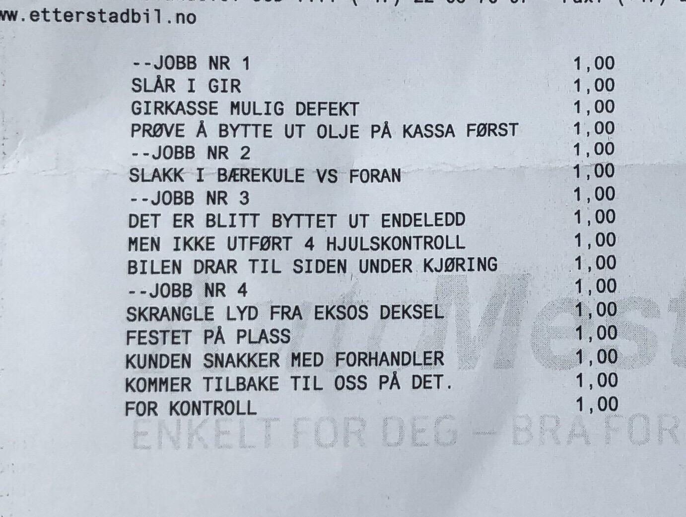

filippa2018 Skrevet 26. oktober 2018 Skrevet 26. oktober 2018 (endret) Hei! Jeg som kjøpte volvo xc70 2001 på onsdag. Jeg har nå kjørt litt mer variert. Girkassen er det problem med tror jeg, det smeller/ rykker til når den skal i 2 og 3 gir, og når jeg kjører sakte(20kmt) smeller den frem og tilbake i 2 gir. Når man kommer inn i rundkjøring og bilen har gått ned i 1 gir og skal ut i 2 gir i svingen kan det føles av og til kraftig rykk, turtallet går opp før den "smeller i gir". Høye hastigheter er ikke problem når den ligger i høyere gir. Men gir man mye gass kan det også smelle til. Den er også veldig løs i forstilling(?), kjører man på veien og kommer på en liten strek/opphøyd strek/dump så ( sånne kjøter på broer man kjører over feks) så beveger hele rattet seg frem og tilbake sammen med forhjulene. Liker bilen kjempe godt, men er det girkasse problem så sier det sitt. Girkassen ble byttet 21.06.2013 med 215.000km. Så dette er jo merkelig. Den har nå gått 295.000. 3 mnd bruktbilgaranti. Automatoljen er byttet nylig og den er byttet minst 3 ganger totalt siden 215.000km. Endret 26. oktober 2018 av filippa2018

filippa2018 Skrevet 29. oktober 2018 Forfatter Skrevet 29. oktober 2018 Ja, når jeg slipper rattet svinger hjulene helt til det ikke går mer, si jeg svinger ti cm på rattet og inn på en gårdsplass da må jeg virkelig holde igjen for at bilen ikke skal fortsette å svinge helt rundt. Vært på verksted, og de mener mulig defekt girkasse +++ skal på NAF test også. Så jeg har mest dokumentasjon som mulig. Jeg har sagt til forhandler at jeg vil heve kjøpet. Jeg betalte en høy pris på denne bilen i forhold til markedspris, tenkte at alt var i orden med den når de tok dyrere pris og bilen ser strøken ut både innvendig og utvendig. Igår begynte motorlampe å lyse, virker som bilen nå sliter med å holde farten, kjenner ikke de 200hk bilen har for å si det sånn.

filippa2018 Skrevet 29. oktober 2018 Forfatter Skrevet 29. oktober 2018 Jeg kjøpte den hos forhandler. Byttet inn min med den. Kjøpte bilen for 5 dager siden, sa ifra dagen etter at noe var galt med girkassen og forstilling. Dro til verksted tre dager etterpå og fikk konstantert mulig defekt girkasse ( de mente oljen skulle byttes først men dette er gjort i september 2018, samt 2016 og 2013) har time på NAF imorgen for «FULL» sjekk. Så får de endten ordne ny girkasse og forstillingen ellers ta tilbake bilen. For dem økonomisk er det nok å ta tilbake bilen og vrake den da reparasjon koster mer enn det jeg ga for bilen ? Holder dere oppdattert på hva som skjer reparerer de bilen så den funker i noen år(girkassen) er jo det topp, bilen i seh selv er jo fin.
