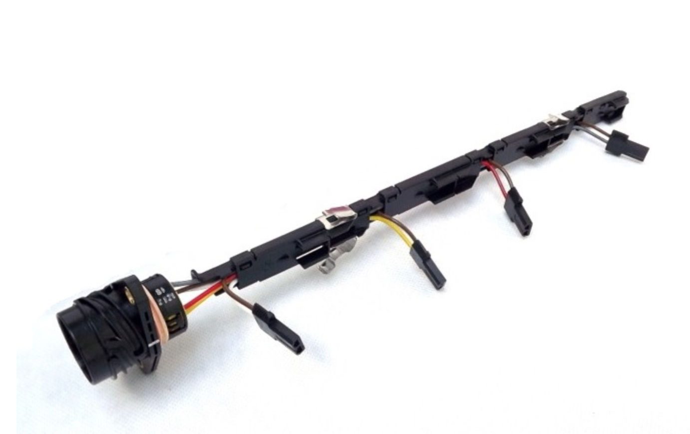

vanlig feil er ukontakt i kabelen til dysene... sjekk med diagnoseutstyr om du har noen "misfire" feilkode
kabelen ser slik ut:
