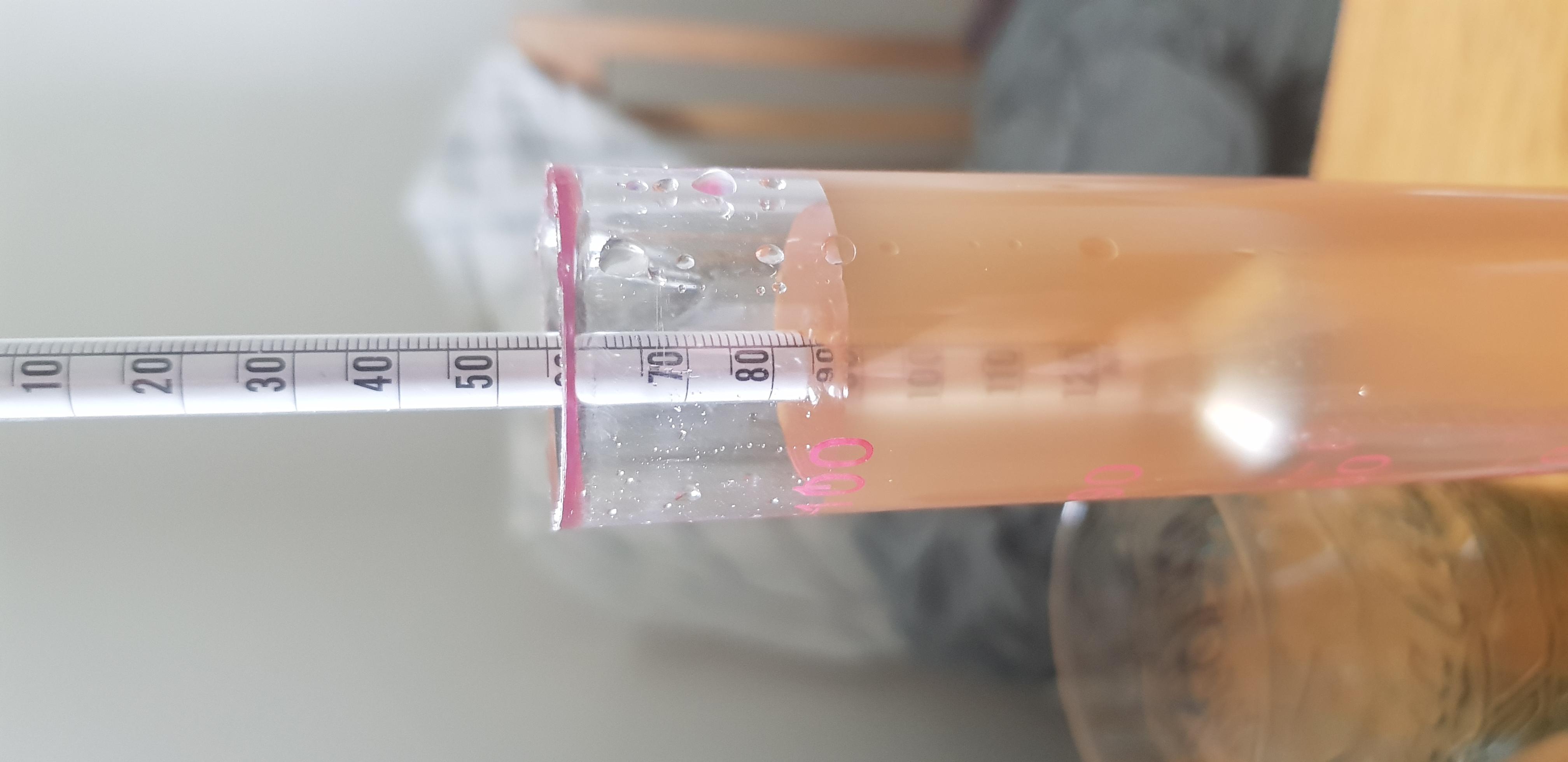

haxtorita Skrevet 12. oktober 2018 Forfatter Skrevet 12. oktober 2018 Har idag ( dag 2 med ny gjær pga den andre ikke ploppet etter 3dager ) Kjøpt mostvekt da deg fortsatt ikke er plopping.... 23grader i rommet. Jeg sjønner heller ikke denne mostvekten men tror den sier at dette er dødt da den viser 85? Vis noen vet svaret gi meg en lyd. Har selv smakt fersken fra en som lagde dette myyye og solgte som bare pokker før, den ble helt sykt god, bedre enn cider. Så er vell en kunst og få til.
Vox_populi Skrevet 12. oktober 2018 Skrevet 12. oktober 2018 Oechslevekta viser væskas egenvekt, ikke om væska gjærer eller ei. Din er 1,085, for den er smekkfull av sukker (antagelig derfor den ikke vil gjære). Etter hvert som gjærcellene omdanner sukkeret til alkohol, minker egenvekta til den stanser litt over eller under 1 (etanol har egenvekt 0,8). Har du smakt på "vinen"? Smaker den som søt saft, eller kjenner du stikkende smak av kullsyre? I så fall er det liv (og håp)!Det er ingen kunst å sette slike ferdige vinsett, men du må jo lese og følge bruksanvisninga, da! La dette være en lærepenge. 1
