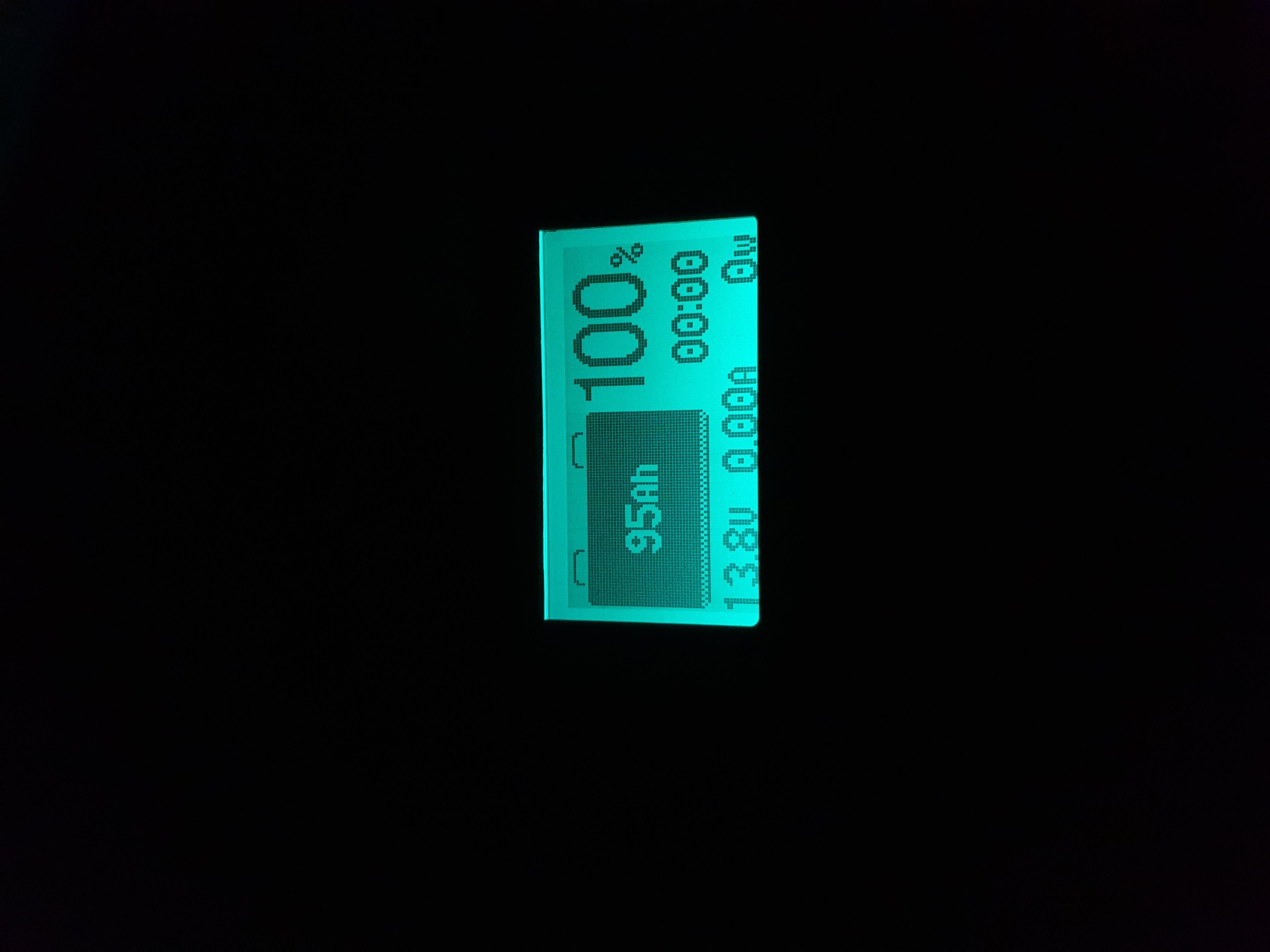

minim Skrevet 13. september 2018 Skrevet 13. september 2018 Jeg kjøpte denne måleren til min fra ebay. Den måler strømtrekk også så en får opp forbruk i Ah også. Det finst jo mye i bilstereo som kan spille bra også. Alt dette går jo på 12V direkte.
