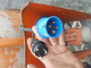

midgard73 Skrevet 27. august 2018 Skrevet 27. august 2018 Hei. Jeg har en betongblander med en 4 polet 3-fas kontakt. Problemet er jo at jeg ikke har 3-fas i huset og vil gjerne få koblet på en vanlig 1-fas kontakt. Det er 4 ledninger i kabelen. Hvordan kobler jeg om til 1-fas? Det er forøvring 230v betongblander.
1234567890qwertyuio Skrevet 27. august 2018 Skrevet 27. august 2018 Tror du vil ende opp med en fase for lite til å få motoren til å gå. De 3 små i den blå pluggen er L1, L2 og L3, og den store er jording. Uten å si noe sikkert uten å ha sett på motoren, så tror jeg ikke det er mulig å enkelt koble det om der. 1
Inge Rognmo Skrevet 27. august 2018 Skrevet 27. august 2018 Hvis motoren faktisk er trefaset, noe det kan tyde på om det er 4 ledere i kabelen, så lar det seg ikke koble om enkelt; det må monteres en startkondensator på motoren for å få den til å gå på enfase. Nøyaktig hvordan det gjøres, og hvordan kondensatoren dimensjoneres, har jeg ikke helt kontroll på her og nå. Om det hadde vært bare 3 ledere, altså noen som har montert et trefase-støpsel på en originalt enfaset blander (og de fleste Lescha-blandere jeg har sett er enfaset; har også sett bilde av en med bensinmotor...) hadde det vært enkelt...
Twinflower Skrevet 27. august 2018 Skrevet 27. august 2018 (endret) Hvis den har en trefaset motor uten kondesatorer for enfasekompensering vil den neppe gå rundt uansett hvor mye du kobler om. Forøvrig er det 230 V mellom alle de tre «like» pinnene. Den som skiller seg ut er jordleder/beskyttelsesleder. Edit: dette var skrevet før jeg så Inge sitt innlegg. Endret 27. august 2018 av Twinflower 2
midgard73 Skrevet 27. august 2018 Forfatter Skrevet 27. august 2018 Ok takk for svar. Men for å gjøre det enkelt. Kan jeg da kjøpe en byggsentral fra feks biltema og bare plugge inn, eller må den kobles på 3-fas for å fungere. Se link... https://www.biltema.no/bygg/elinstallasjoner/cee-kontakter/byggsentral-3-fase-230-v-2000033125
1234567890qwertyuio Skrevet 27. august 2018 Skrevet 27. august 2018 (endret) Du får et hull å stappe den i, men mangler forsatt en fase. Edit; Sentralen må kobles til 3fas for å få 3fas ut av den. Endret 27. august 2018 av Larssv 1
