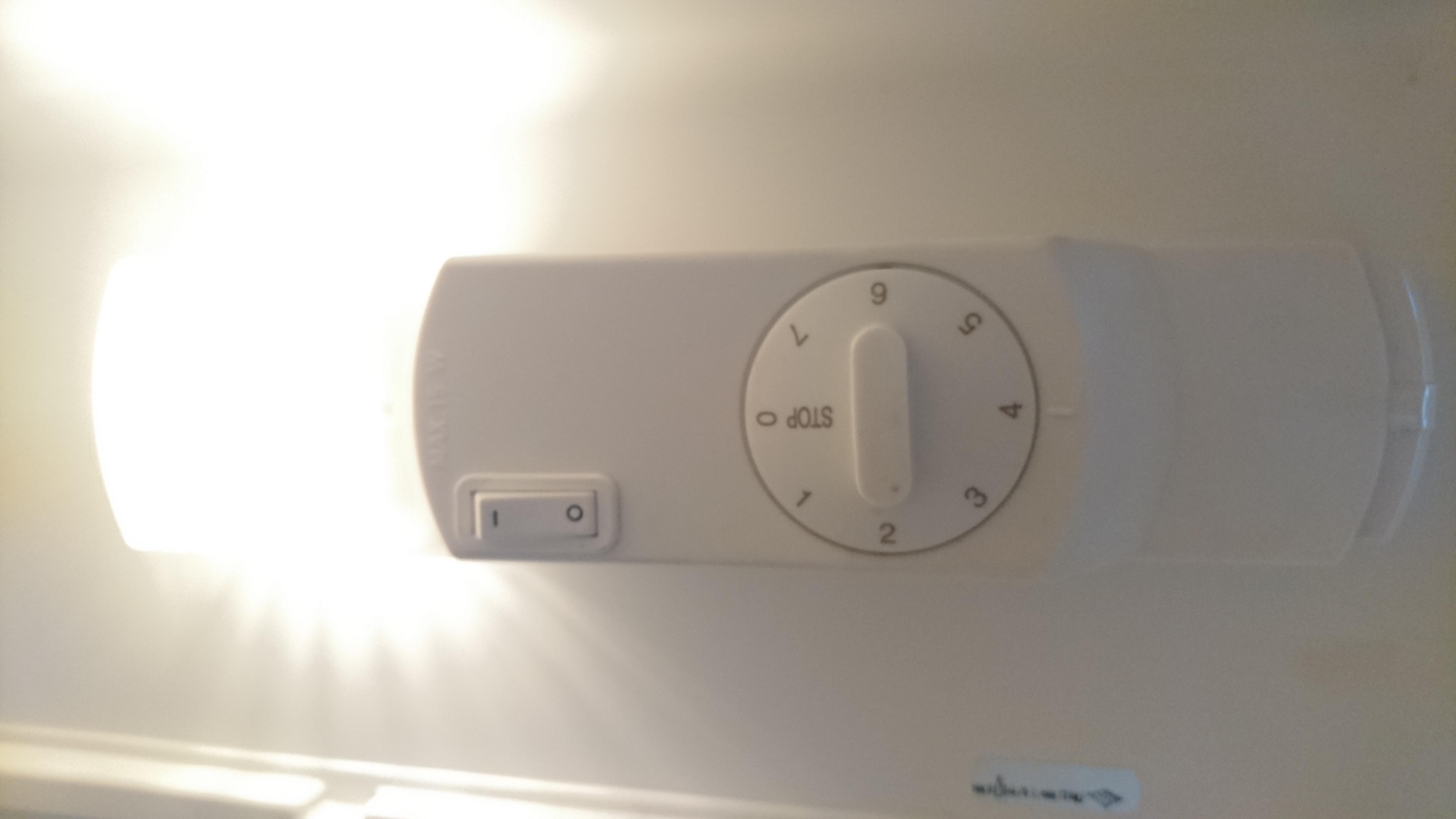

Har overtatt et eldre Gorenje fresh & cool kjøleskap med frysedel.
I kjøleskapet er det en temperaturstiller og en knapp (se bilde).
Lurer på om 1 er kaldest, eller varmest, samt hva knappen gjør :-)
Takknemlig for hjelp!
Hvis jeg ikke tar feil pleier høyere tall å være kaldere/mer kjøling. Eventuelt er det antall grader hvis den er litt nyere.
Knappen er vel av og på for enten hele greia eller fryser kanskje?
Eg tippar at 7 er kaldast. Nyare skap justerer du etter temperaturen, men i mange eldre er det kun ei inndeling av kor kaldt eller varmt du vil ha det utan at det har noko med temperaturen å gjere, og då er det ofte sånn at høgare tal er kaldare skap. Det står til dømes ikkje noko C-teikn ved hjulet, som det ville gjort i dag dersom det var grader.
Ref: https://forums.digitalspy.com/discussion/765983/fridges-temperature-settings-help-please
Det lettaste er å skru det på 7 og sjå om det då blir kaldare. Uansett er nok 4-5 ei grei innstilling. Har du termometer kan du plassere det litt her og der for å sjekke at temperaturen ikkje er over 4 grader noko stad. Det skal vere 0-4 grader i skapet. I nokre skap bør ein justere effekten avhengig av årstida. Innstillling 3-4 kan fungere på vinteren, mens den på sommaren kanskje må opp i 5-6.
