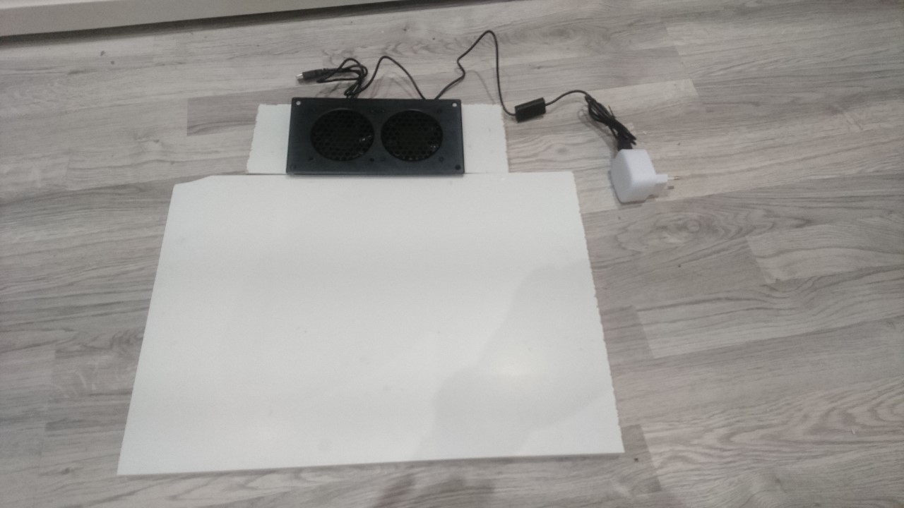

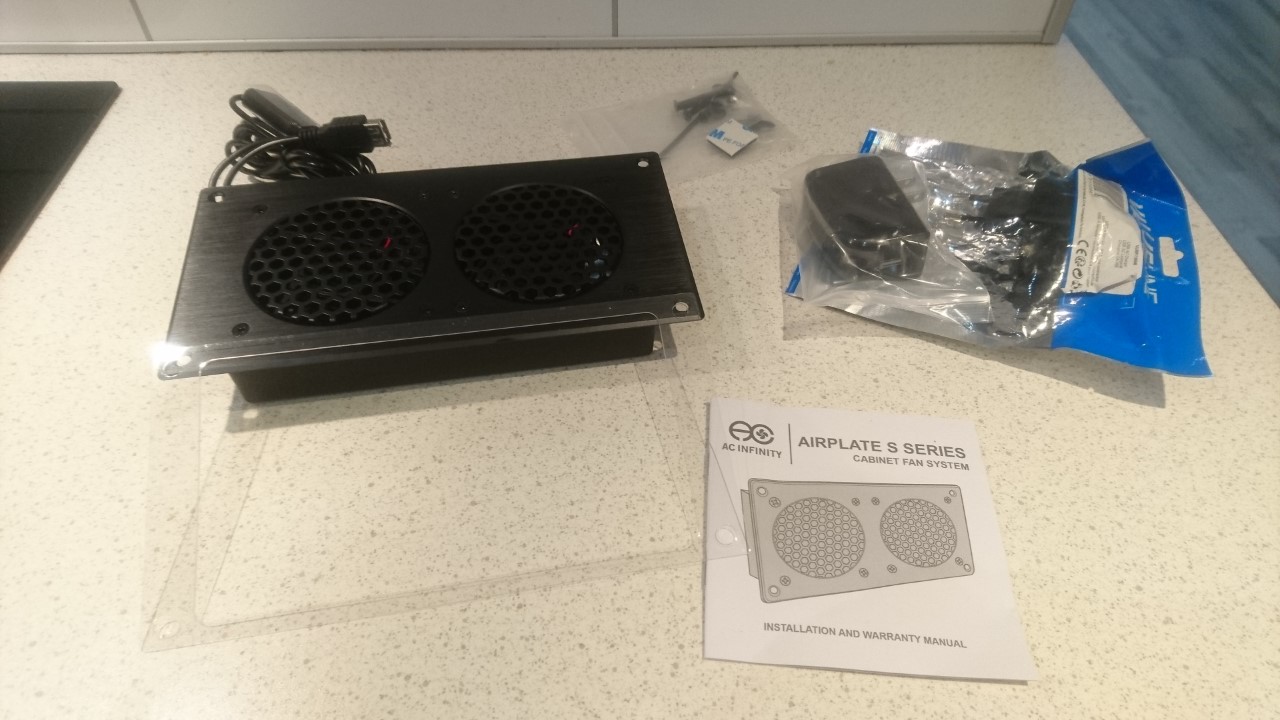

Jeg har kjøpt en Airplate S5 dobbel USB skapvifte 8. Innholdet i pakken er på bildet under. Boksen til viftene er tung og solid konstruksjon. Malen som følger med ser du kanskje lidd dårlig men den ligger på forsiden av viftene.

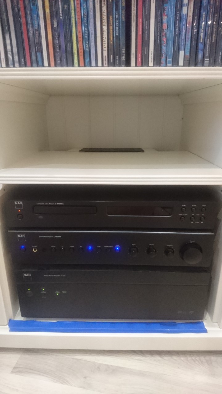

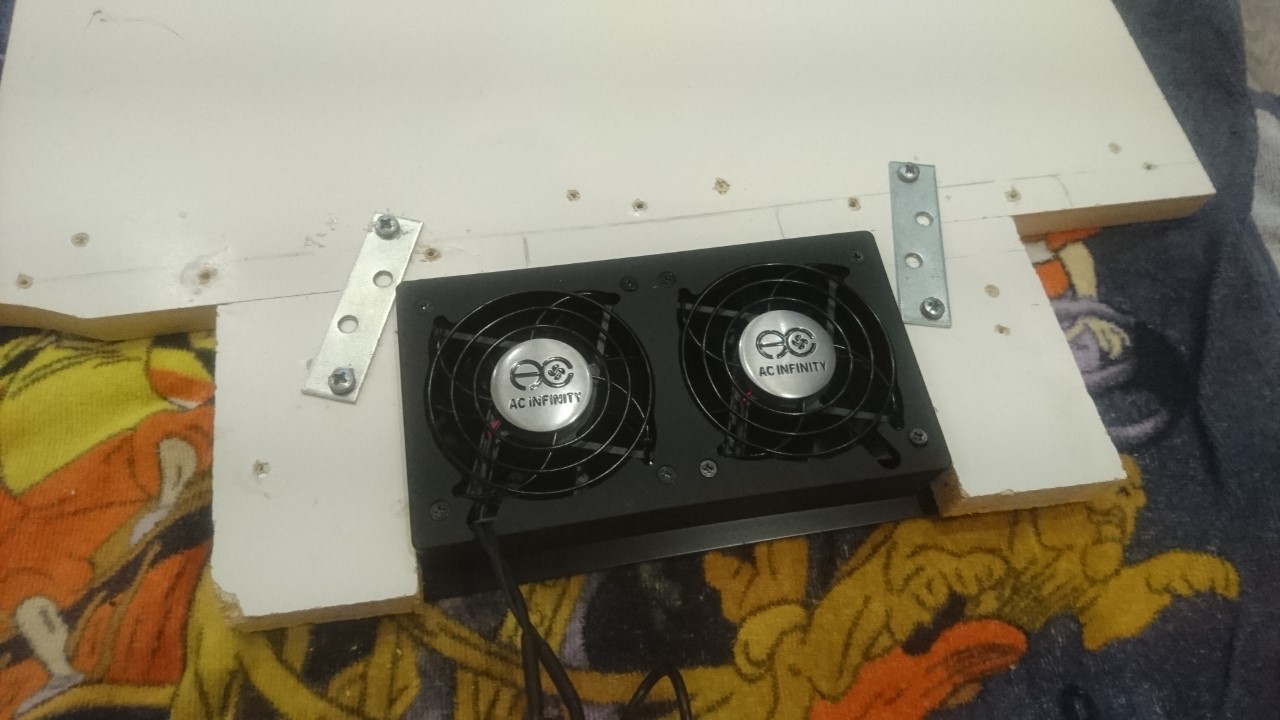

Jeg har en Liatorp skjenk fra Ikea som jeg har stereoanlegget i og ettersom jeg ikke har fått tak i noen ekstra bakplate har jeg gått for den enkle løsningen ved å installere skapviften i hullet jeg hadde til de to overnevnte 120mm viftene. Det vil si at viftene er integrert i hyllen som er overstereoanlegget og blåser kalt luft i bakkant av stereoanlegget. Den varme luften forsvinner ut på siden av stereoanlegget eller via hullene hvor kablene går ut på baksiden. Jeg har sett Maxbo og tilsvarende butikker har plater som jeg kan kappe til og male og sette inn som bakplate men det har jeg ikke giddet enda. Det er kanskje ikke verdens mest elegante løsning men er ser ikke det når en setter i platen men her er hvordan det ser ut med viften montert i hyllen.
Nedenfor ser du hvordan det ser ut med hyllen i skjenken. Viften går i et med hylleplaten så dette er noe en følgelig ikke vil legge merke til uansett hvor en installerer den.
Jeg har satt viftene på maks blåsing og kan så vidt høre det suser fra stereobenken og følgelig er jeg veldig fornøyd med den nye vifteløsningen. Å ha muligheten til å justere hvor mye luft som skal pumpes inn og følgelig kunne begrense lydnivået er noe jeg har ønsket meg hele tiden.

Godt du har funnet på en løsning for å få sirkulasjon på luften - for den plassering så ikke bra ut  :)
Det er ganske dårlig med plass der ja og det er mye av grunnen til at jeg har mikket litt med vifter. Jeg er sikker på at løsningen jeg har landet på nå er bra.
