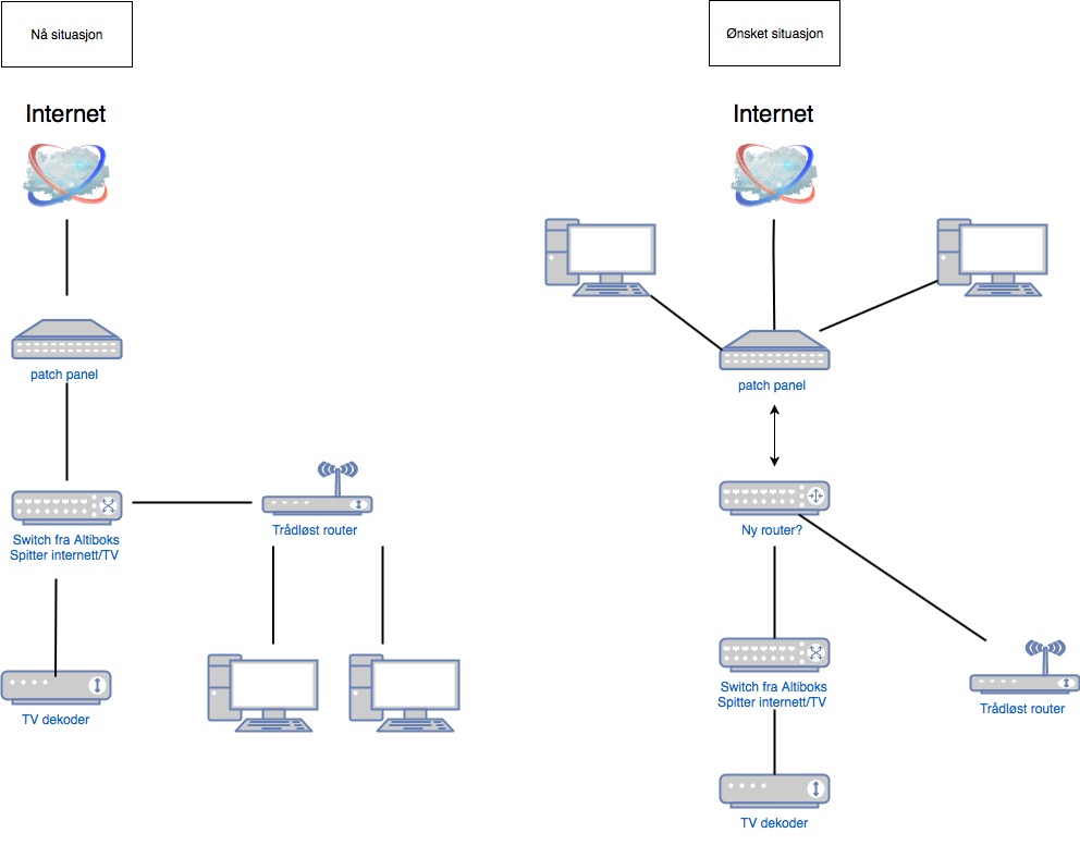

stian_90 Skrevet 9. juli 2018 Skrevet 9. juli 2018 Hei. Har idag følgende oppsett som og kan sees i oversiktstegningen. Vi har fiber inn til et leilighetskompleks, derfra blir dette kjørt inn i en Cisco router, og derfra får hver leilighet en parabel til hver leilighet. Denne er i leiligheten min i et patchesnap, og i patcheskapet er også fordeling til alle uttak ellers i leiligheten. På grunn av kabling rundt om i huset, og for å få et mer fleksibelt oppsett hadde jeg vært interessert i om jeg kunne sette opp en egen router i patcheskapet som delte mellom internett og TV slik jeg selv ønsket. Har skjønt det sånn at det skal være mulig ved hjelp av VLAN styring, men mangler litt informasjon om hvordan router jeg kan gå for. Fra denne ønsker jeg å matche meg ut til respektive TV apparater og trådløs router alt etter behov. Noen vil sikkert påpeke at jeg kan sette Altibox routeren i patcheskapet, men da må jeg kable til to kabler til feks TV benken, som skal ha TV og internett. Istedenfor bare en kabel til Altibox router, og derfra splitte det opp i TV og internett. Det andre er at jeg opplever at Altibox routeren kneler under mitt bruk av nettet.
arne22 Skrevet 10. juli 2018 Skrevet 10. juli 2018 (endret) Men den føste tegningen som viser "dagens oppkobling" må da være feil? Trodde at Altiboks hadde TV over ethernet, eller er det jeg som tar feil? http://www.istadfiber.no/uploads/dokumenter/5/Brukerveil_TV_Jan2016.pdf Med forbehold om at jeg ikke er oppdatert på Altioboks sine produkter i det hele tatt. Endret 10. juli 2018 av arne22
stian_90 Skrevet 10. juli 2018 Forfatter Skrevet 10. juli 2018 Men den føste tegningen som viser "dagens oppkobling" må da være feil? Trodde at Altiboks hadde TV over ethernet, eller er det jeg som tar feil? http://www.istadfiber.no/uploads/dokumenter/5/Brukerveil_TV_Jan2016.pdf Med forbehold om at jeg ikke er oppdatert på Altioboks sine produkter i det hele tatt. Det er TV over ethernet, det er korrekt. Forskjellen mellom internett og TV er vel at det er forskjellige VLAN slik jeg har forstått det.
arne22 Skrevet 11. juli 2018 Skrevet 11. juli 2018 (endret) Med forbehold om at det er flere ås siden sist jeg var borte i et "anlegg" fra Altiboks: Den venstre tegningen er neppe riktig. Den boksen som er merket "Switch fra Altiboks" er da ikke en switch, det er en kombinert "modem-router og switch" som er bygd inn i den samme boksen. "Anlegget slik som levert av Altiboks" blir i så fall mer lik tegningen til høyre enn tegningen til venstre. Hvis du skal legge om fra den eksisterende routeren fra Altiboks til en ny router, da må man sannsynligvis endre konfigureringen slik at det eksisterende modem-router-switch settes opp til å kjøre i "bridge mode". De Altiboks "anleggene" som jeg har vært borte i har vært i enebolig og i bedrift. Det kan tenkes at de bruker et helt annet oppsett i boligblokk, og da kan det også tenkes at alt det som jeg sier i denne tråden blir feil. Grunnen til at jeg tror at den venstre tegningen er feil, det er at den ser ut til å forutsette flere globale IP, hvilket pleier å koste en del mer, og det vil normalt ikke være hensiktsmessig eller nødvendig med mindre man driver en eller flere servere. Det vil vel normalt være "et behov" for en NAT Router før TV hvis TV er av type "TV over Ethernet", Er det ikke noen med "oppdatert kunnskap" og erfaring fra leilighet/blokk som kan legge inn et svar eller noen opplysninger? Et bilde av "boksen fra Altiboks" kunne kanskje også hjelpe. Opplysninger om fabrikat/typebetegnelse like så. Endret 11. juli 2018 av arne22
KVTL Skrevet 11. juli 2018 Skrevet 11. juli 2018 Altibox kjører tre VLAN: 101: TV 102: Internett 103: IP- telefoni/ router- konfigurasjon/mangement (behøves ikke med mindre du har ip- telefoni.). Har du tv? Jeg regner med det mtp. oppsettet ditt. Da avhenger oppsettet av hvilke tv- system du har. Det gamle systemet, ikke q22 dekoderen, har kun behov for VLAN102.Q22 har behov for både VLAN 102 og VLAN101 (gjennom IGMP- proxy). I mitt tilfelle kjører jeg en UniFi USG Pro 4 som router. Da kjører jeg VLAN 102 og VLAN 101 på samme port ut. Da kan jeg bruke samme kabel for de enhetene som jeg har under tven. Hvis du skal ha en router som takler q22 tror jeg du må ha noe fra Cisco, pfsense enhet, UniFi eller lignende. (Merk: Jeg har fjernet hele fiberkonverteren og routeren fra Altibox, fiberen går rett i UniFien.) 1

KVTL Skrevet 12. juli 2018 Skrevet 12. juli 2018 Men før vi kommer med endelig anbefaling, hvor er fiberen terminert i dag? Er den terminert til en fiberkonverter (p2812, FMG) som går til en router fra altibox? Eller er den terminert rett inn i routeren (FMG ,eventult eldre routere) ? Eller har du kabel rett fra fiberkonverter inn i din leilighet? Edit:Det jeg ogsålurte på var vel om routeren stod i patcheskapet. Edit 2: Så snart du kobler til q22 vil de andre dekoderene dine bli frakoblet. Kan ikke kjøre gammel og ny løsning på samme. Husk å koble til q22 før du gjør noen endringer. Da passer du også på at den har fått de siste oppdateringene. 1

stian_90 Skrevet 12. juli 2018 Forfatter Skrevet 12. juli 2018 (endret) Men før vi kommer med endelig anbefaling, hvor er fiberen terminert i dag? Er den terminert til en fiberkonverter (p2812, FMG) som går til en router fra altibox? Eller er den terminert rett inn i routeren (FMG ,eventult eldre routere) ? Eller har du kabel rett fra fiberkonverter inn i din leilighet? Vi har fiber inn til et leilighetskompleks, derfra blir dette kjørt inn i en Cisco router, og derfra får hver leilighet en parabel til hver leilighet. Denne er i leiligheten min i et patchesnap, og i patcheskapet er også fordeling til alle uttak ellers i leiligheten. Er det ønskelig med bilde av switch, og patchesnap ? Eller typebetegnelse på Cisco switchen i kjelleren som fordeler til alle leilighetene? Så vidt jeg kan se, har jeg public IP-adresse, jeg har iallfall ikke noe problem med å nå server i leiligheten utenfra når jeg åpner rett port i nåværende privat router. Routeren fra Altibox er satt i bromodus. Endret 12. juli 2018 av stian_90
