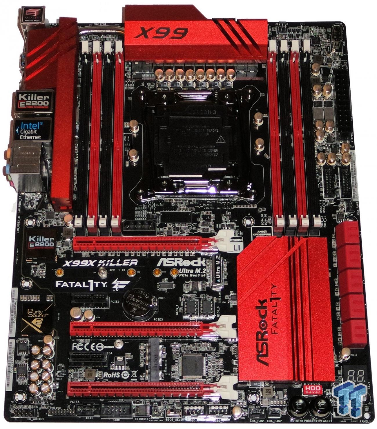

Har 8stk. slike drevrammer:
Hver av disse har en kabel for strøm til LED.
Jeg har ikke nok pins på hovedkortet for å gi strøm til alle de 8 kablene.
Finnes det noe koblingskort som kan ta flere slike LED kabler?
Her er mitt hovedkort:
Edit: Ved ettertanke, kanskje denne tråden hadde hørt mer hjemme under Strømforsyninger.
Endret av DJViking
Alle disse led'sa vil jo blinke helt identisk, så trenger du virkelig dem alle?
Leds bruker lite strøm så vil tro du bare kan paralellkoble dem på utgangen. Om ikke så må du frem med en transistor eller lignende for å styre dem.
Du har bare et signal på hovudkortet for aktivitet. Det normale er at "back planes" ser trafikk på SATA signalet og viser aktiviteten. Det er blant anna det Supermicro gjør på sine backplanes.
