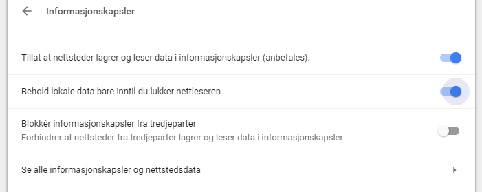

Sjekket innstillingene på min Chrome browser, og der seg at det er mulig å slå av en funksjon der 3'dje part har mulighet til å plassere Cookies på din PC. Hvorfor skulle 3'dje part ha interesse av å plassere cookies på din PC, hvis det ikke er for å hente ut informasjon fra din PC, og eventuelt "gjøre om" "anonyme browserdata" til "personlige brukerdata"? Viser ikke dette at en webtjeneste utmerket godt kan samle inn data for en annen webtjeneste, fra din PC uten at du vet om det? Virker ikke faktisk Google Analytics på denne måten? Innstillingen er ellers under "Avansert".

Jeg tok utgangspunkt i en helt tilfeldig webside: www.dagbbladet.no og så gikk jeg inn i de funksjonene i Google Chrome som gir adgang til å kikke på cookies.
(Innstillinger->Innholdsinnstillinger->Informasjonskapsler->Se alle informasjonskaplser og nettleserdata)
Jeg brukte også en "trafikkmonitor" for å lese ut hvilken datatrafikk (TCP-Connections) som ble satt opp inn og ut av PC når jeg gikk inn på Dagbladet sin nettside.
Først så slettet jeg alle gamle "cookies" og så refreshet jeg dagbladet sin side. Det som så skjedde det var at det "haglet på" med 3'djeparts cookies i et omfang som nesten ikke var mulig å telle. Jeg ville gjette ca 50-60-70 stykker. Tilsvarende så ble det satt opp datatrafikk (TCP-Connections) til "alle mulige steder i verden" i et tilsvarende omfang.
Jeg prøvde å eksperimentere med å slå av og på bruken av Dagbladet sine egne cookies og 3'dje parts cookies, og det som jeg oppdaget det var jo at denne bruken av cookies for en stor del ser ut til å være koblet opp mot annonser og reklame. Når jeg sperret for bruk av 3'dje parts cookies så forsvant det aller meste av annonsene.
