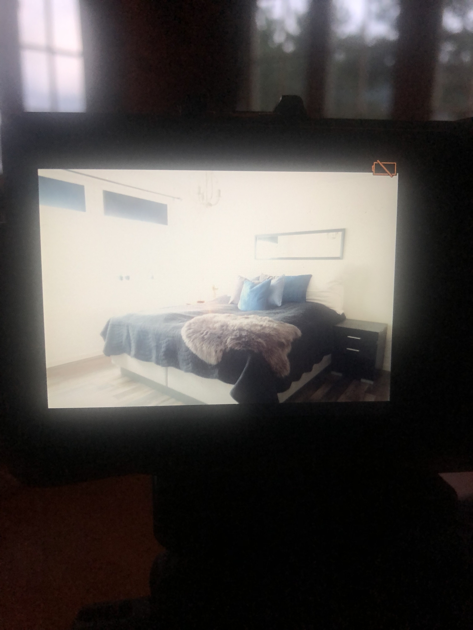

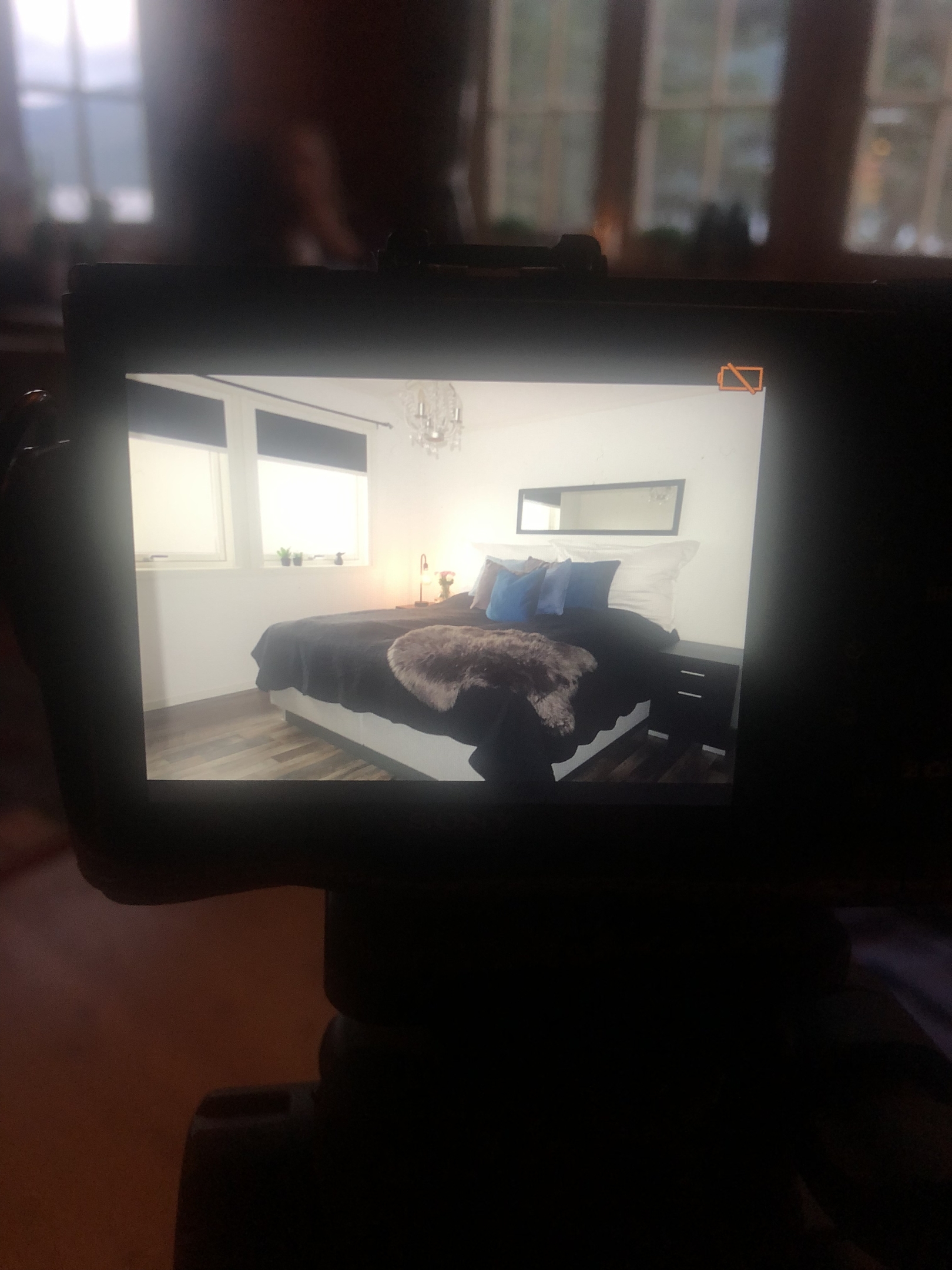

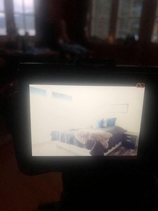

Har prøvd litt på både A, S og M. Vet ikke helt hvordan ellers man justerer på innstillingene i disse modusene (?) men jeg har testet å skru på hjulet rundt linsa, og det er tydeligvis et eller annet med hvir mye lys som «slippes inn» (?) i allefall, akkurat i dette tilfellet blir det best på Auto. Mer lys blir bare altfor lyst (hvitt) , se vedlagte bilder. Her er det jo et element som spiller inn mtp vindus ruta, er det noe spesielt man må tenke på mhp innstillinger og modus når man har et vindu i bakgrunnen?
