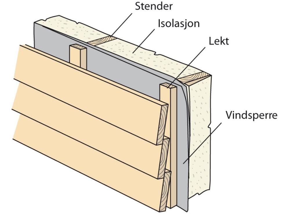

TorsteinHiA Skrevet 25. april 2018 Forfatter Skrevet 25. april 2018 Edit:leste feil Bør vel lekte ut utvendig kledning så den får pustet på baksiden. Husk å forankre godt i underlaget så den ikke blåser avgårde Mener du lekt som på dette bildet? Vindsperre, er det en plastik duk eller noe tøylignende?
newman221 Skrevet 26. april 2018 Skrevet 26. april 2018 Vindsperre er en tett duk som er diffusjonsåpen. Må ikke bruke plast, da du ikke har ventilasjon i boden eller oppvarming. F.eks denne kan brukes: https://www.vindsperre.no/products/tyvek-soft-vindsperre Eller noe passende som man finner på Bauhaus, Byggmax eller andre passe billige steder.
