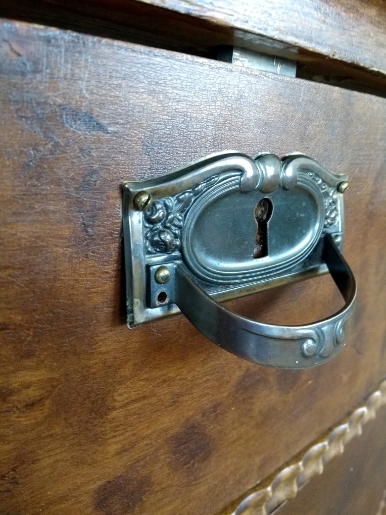

Har en gammel skjenk som trenger å få festet håndtak på skuffene bedre. Da må skruehullene først tettes igjen med noe, for at skruene skal sitte. Er det formtre som er tingen?
Og hvor finner man slike skruer? Vanlig bygg-/jernvare, type Byggmakker?
Slik ser det ut:
post-100610-0-27245000-1522659720_thumb.jpg post-100610-0-51045000-1522659730_thumb.jpg
Takker for svar :)
Du skal fylle igjen skruehullene før du skrur inn skruer igjen? Da ville jeg brukt en eller annen form for epoxy lim slik at jeg er sikker på at det sitter skikkelig. Tech 7 og tilsvarende lim holder for dårlig til å bli brukt til en slik oppgave.
Eit typisk råd for å restaurere møblar er å fylle igjen holet med treverk. For småreperasjonar vil det ofte være tilstrekkeleg å sette inn ei fyrstikk eller to som du kutter jevnt med treverket, og deretter skrur inn skruen. Du kan også bruke ein dråpe med trelim om det ikkje er nok å kun gjere holet trongare.
Er holet mykje for stort kan det være nødvendig å sette inn ein treplugg. I såtilfelle må du bore ut eit hol som er passelig til trepluggen som du skal sette inn. Trepluggen kan enten bankast inn eller pressast inn med litt lim.
Angåande skruane så vil du finne liknande skruar hos dei fleste jernvareforhandlarar som har litt utvalg. Slike skruar er fortsatt mykje brukt ved montering av håndtak i møblar.
Alternativt kan du sjekke hos brukthandlarar eller på gjennvinningsstasjonen om du finner eit anna møbel som du kan ta delar frå.
PS. Eit vanleg prinsipp ved konservering av gamle ting er at ein kun brukar delar som skill seg ut frå det orginale, slik at det er tydeleg kva som er gamalt og kva som er av nyare dato.
Det treng derfor ikkje være så dumt å bruke andre skruar enn den typen som var orginalt.
