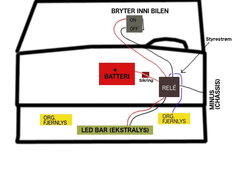

tiiim Skrevet 17. mars 2018 Skrevet 17. mars 2018 Hei! Driver å kobler ekstralys med relé (såklart). Ettersom (1stk) LED-bar ennå ikke er lov ønsker jeg jo å ha en separat bryter på denne.slik at jeg kan skru den av/på uavhengig av de originale fjernlysene I tillegg ønsker jeg at LED-baren skal gå på automatisk med fjernlysene. Har alt som trengs.Men lurer da på de tre ledningene som går inn i bilen mot bryteren, hvordan skal disse monteres?? Sort går jo til lyset i bryteren, rød til + og den blå? ettersom den blå er styrestrøm skal vel den egentlig gå fra bryter til de originale fjernlysene?? (bilen er pluss/positiv) betyr det at jeg må ta ut den blå kabelen fra reléet og føre den til plusskabelen på original fjernlyset? Altså, den blå kabelen da går fra bryter inni bilen til pluss-kabel på original fjernlys. Har diskutert med en kompis, og han sier den blå kabelen skal gå fra reléet til plusskabelen på originalt fjernlyset. altså at den IKKE skal innom bryteren (til LED-baren) inni bilen?! stemmer dette? Legger ved en tegning på åssen jeg tror det skal kobles.Fint om noen kan hjelpe med å bekrefte, avkrefte eller gi noen andre tips
Thomas. Skrevet 18. mars 2018 Skrevet 18. mars 2018 (endret) Hei, laget et skjema til deg, for eksisterende H4 lys. Mål i lyskontakta hvor du har + når fjernlysa står på, kjør så denne igjennom bryteren og inn på spolen på releet. Lyset på bryteren kan du bare jorde inne i kupeen, hvis det er lettere Minus på releet bør du kjøre på minusen til lyset. Bruker du chassis kan det hende den ikke oppfører seg som det skal. Når jeg monterte ekstralyset på bilen min, måtte jeg bruke minus i lyskontakta, når jeg brukte minus på chassis lyste ekstralyset når bilen var slått av også.. Men som sagt ta og mål to-tre ganger for å være sikker hvor du skal koble. Biler er forskjellige. Så går du bare rett fra batteriet, igjennom en sikring, gjennom kontakten i releet og til ekstralyset. Ekstralyset jorder du rett i chassiset. EDIT: så du nå du ville skru den av/på uavhengi, av lyset, da bare går du rett fra batteriet isteden for fra highbeam på lyset og minus til chassis Endret 18. mars 2018 av Thomas.

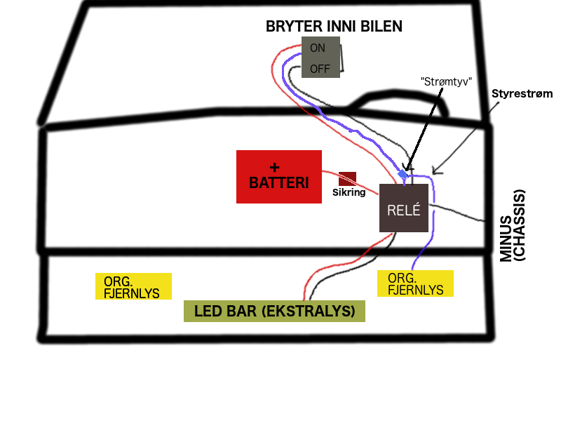

tiiim Skrevet 18. mars 2018 Forfatter Skrevet 18. mars 2018 (endret) Takk for diagrammet Thomas. Jeg har + på org. fjernlys, har denne kontakten, men usikker på hvor jeg skal koble denne. om det er med relet eller utenom. Så jeg kobler altså "aux" på bryter (blå ledning), direkte med + på fjernlysene utenom relé??? Og vanlig rød+ og svart(jord) fra rele til bryter??? veit.. men om en 5-10års tid er vel reglene endret. og for PKK kan jeg jo bare røske ut styrestrømkabelen som da gjør led-baren til "arbeidslys" altså ikke samtidig med de org. fjernlysene. Men spm, var, har sett en haug diagrammer over kobling på nett som jeg ikke skjønner bæret at. Eneste jeg lurer på er den blå kabelen, åssen den skal kobles for at LED-baren skal komme på automatisk med fjernlysene??? Endret 18. mars 2018 av tiiim
tiiim Skrevet 18. mars 2018 Forfatter Skrevet 18. mars 2018 (endret) Jeg kan altså montere en "strømtyv" mellom bryter (inni bilen) og relé? der den ene delen går videre inn i reléet og den andre til + på originale fjernlys???? Endret 18. mars 2018 av tiiim
