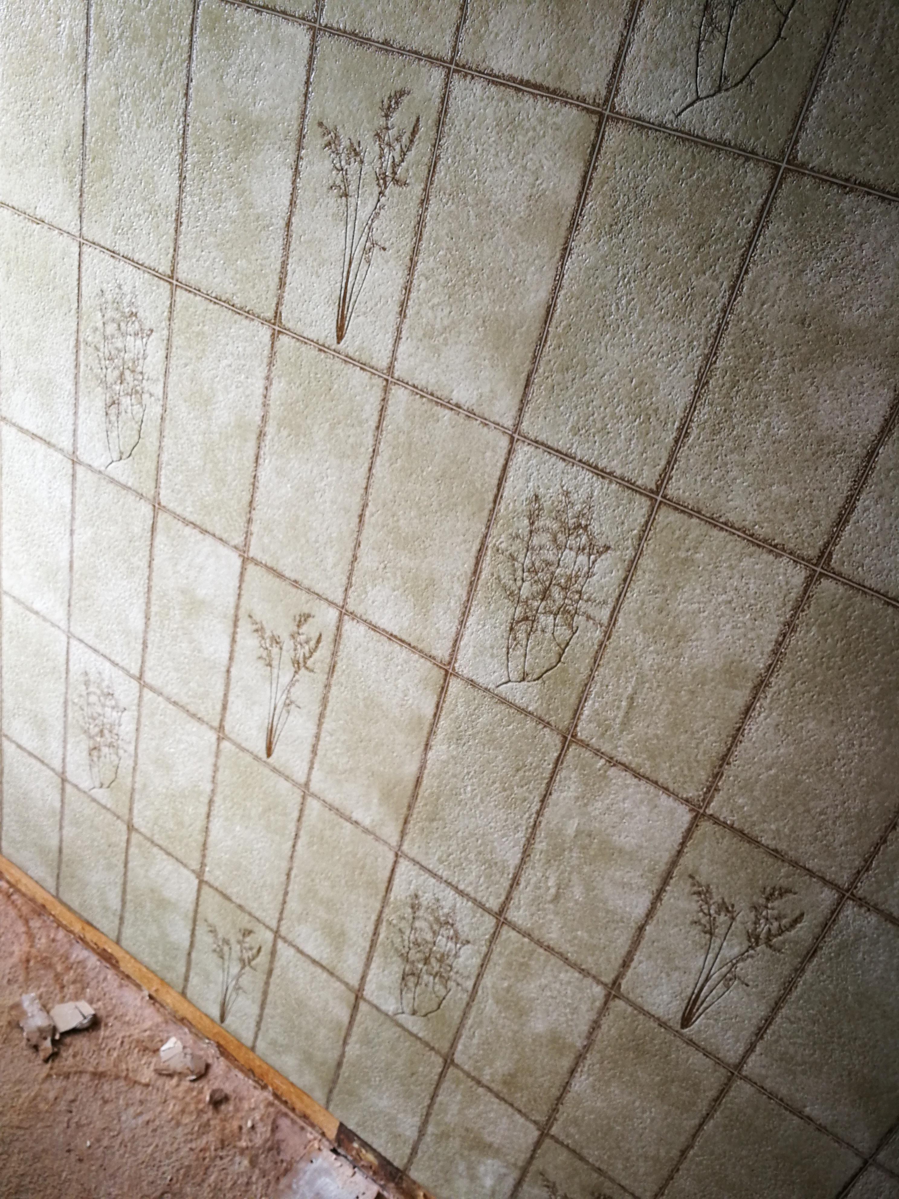

d3vil87 Skrevet 12. mars 2018 Skrevet 12. mars 2018 (endret) Vi har overtatt et hus fra 60 tallet som har et bad vi driver nå og skal pusse opp. Dette badet har belegg på både vegg og gulv, men at dem er i to stykker. Altså adskilt fra hverandre. Belegget på gulvet har vi revet opp etter anbefalinger vi fikk, men trengs det å rive ned gammelt belegg på vegg? Tenker da og legge nytt belegg over det gamle ser du. Eller bør det også rives ned? Takk for alle tips! Endret 12. mars 2018 av d3vil87
aklla Skrevet 12. mars 2018 Skrevet 12. mars 2018 Riv det gamle, du kan få problemer med to tette sjikt oppå hverandre, mellom kan det komme fukt og mugg.

newman221 Skrevet 13. mars 2018 Skrevet 13. mars 2018 Er det fuktskadet treverk nederst på det bildet?
