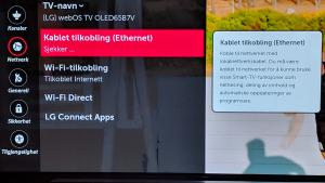

LG Oled B7 takler ikke nettverks kabel?
Har hatt den koblet via Wifi men skulle prøve kabel å får også opp at den er koblet til med nettvekstkabel men den bare søker å søker. IP adressen den kommer opp med er feil det samme med MAC adresse. Snakket med Nexgentel de mener adressene som kommer opp kommer fra selve tvn. Er det noen innstillinger for dette, jeg finner ikke noe? Bilder viser greia.. Kabelen fungere i laptop så ikke noe feil med den eller signaler.
Jeg tror den ikke finner DHCP-serveren i routeren din. Det kan skje; har opplevd med vanlig PC og mac også. Vanligvis hjelper det å taste inn alle adresse manuelt. Har selv 0 problem med LG OLED65B7V på wifi i det minste.
Du har nok rett at den ikke finner DHCP- serveren har også prøvd å taste inn manuelt uten hell. Wifi fungerer uten problemer også på denne. Tenkte å bruke kabel for 100% stabilitet men kan leve med wifi men har muligheten for kabel så har lyst å bruke det.

Ettersom du har fått en "intern" 169.254.-adresse, er det tydelig at du ikke får kontakt med, eller svar fra DHCP-serveren. Funker det når du setter IP-info manuelt? Hvis ikke, sjekk med en annen ethernetkabel. Hvis det ikke funker da, kan det være feil på LAN-porten på din TV. Du kan jo starte med å oppgradere TVen til nyeste programvare, og ta en full reset (husk å notere ev. innstillinger du har satt, så du enkelt kan justere dette tilbake). Hvis det fortsatt ikke funker, må du ringe LG og få service på TVen.
Ja helt klart ikke kontakt med DHCP-serveren og nei fungerer ikke når jeg setter ip manuelt heller. Er ikke feil med kabelen fungerer strålende i mine pc-er. Tv er ny og oppgradert med siste programvare. Det er Infocare som har support på LG så ringer de mandag. Fungerer dog ypperlig med wifi så sender ikke inn grunnet dette.

Fikk ny oppdatering idag og problemet er løst fungerer strålende nå.
Hvilken firmware kjører du ?
04.70.65
