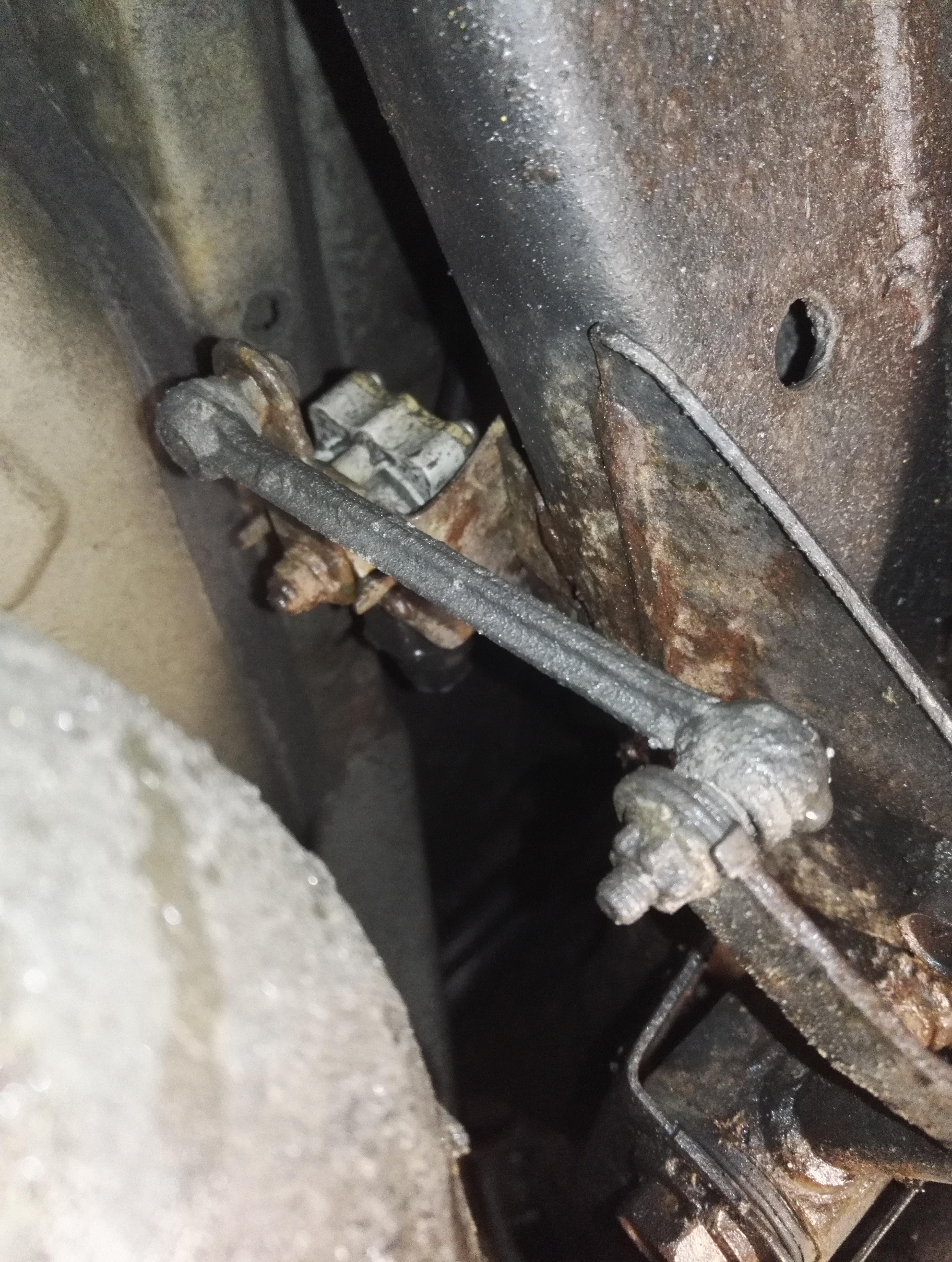

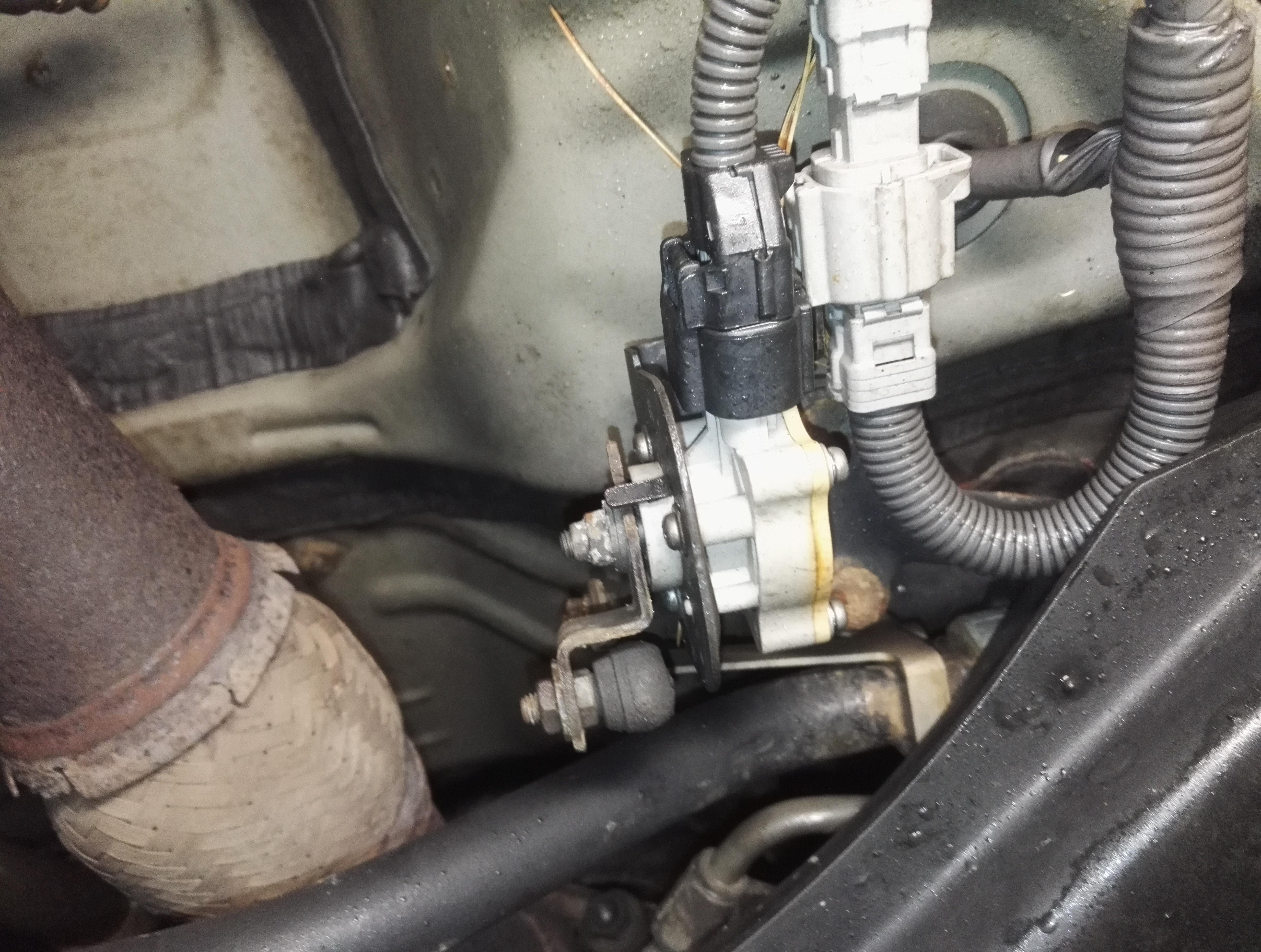

MrNoGo Skrevet 18. februar 2018 Forfatter Skrevet 18. februar 2018 (endret) Det er orginalt xenon på avensis t25 d4d 06-09.Jeg fant begge sensorer. Den ene var bak på høyre side og var enkel å finne. Den andre derimot var plassert midt under mellom forhjula med en arm til et stag/bærebru. Den fant jeg ikke før jeg løftet opp bakparten. Armene ser intakte ut. Det er heller ikke noe hyperavanserte greier som sitter inni dem. Så jeg skal prøve å overhaule dem før jeg kjøper nye. Jeg sier hermed takk for hjelpen! Endret 18. februar 2018 av MrNoGo
Habla Møberg Skrevet 18. februar 2018 Skrevet 18. februar 2018 Ja, du ser jo av disse youtube videoene at de overhaler de. Vil tro det er mye samme leamikken i en føler på en Avensis som til Prius og Lexus. Lit kjærlighet så er det håp om å få liv i det igjen. Skulle ikke forundre meg om de koster flere tusenlapper disse små tassene. Lykke til!
