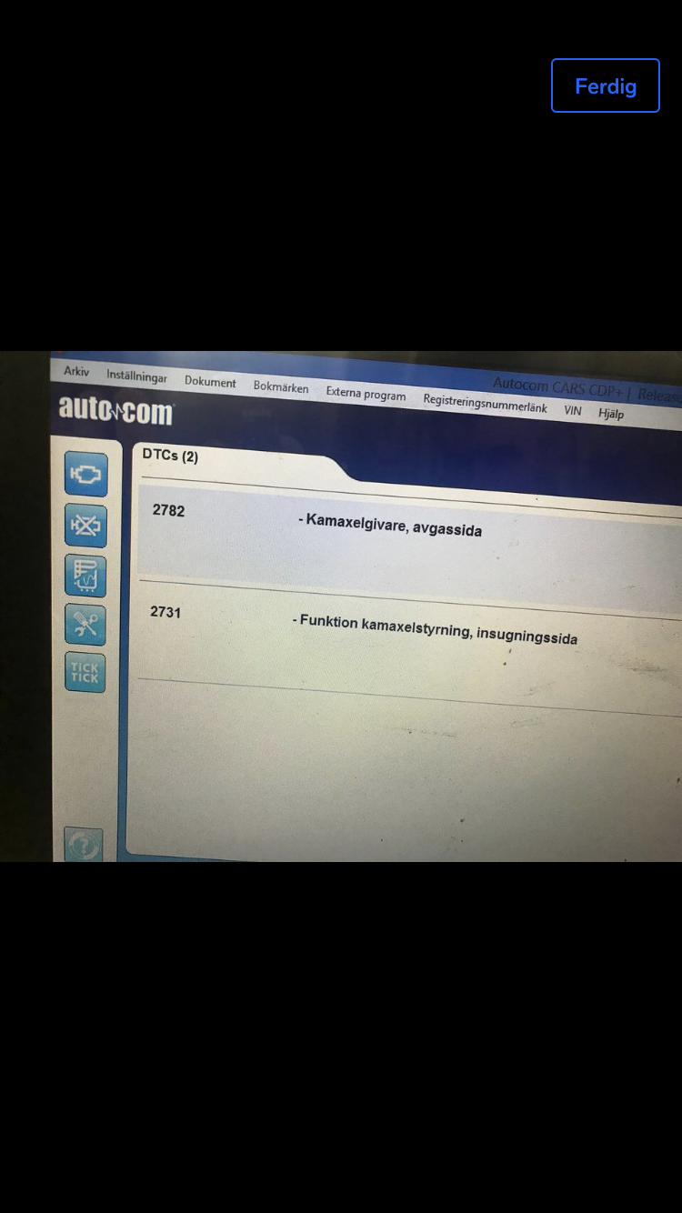

Heisann. Lurer på om jeg skal kjøpe en BMW 3-serie 316 l 1.8 -116 2003 mod som har gått 178 000 km. Selger opplyser om to feil med den, legger ved bilde. Selger opplyser også om at bilen fusker litt og ikke drar 100% pga de feilene. Kan noen av dere se på feilene og gi meg en tilbakemelding på hva som må gjøre og hva pris på dette kan være hos verksted, eventuelt hvis jeg kan gjøre det selv. Hadde også satt pris på litt info om hva jeg bør sjekke på disse bilene før et kjøp. Takk på forhånd.
Funktion kamaxelstyrning, kan være feil på vanos.

Hvis ikke registerkjedet, glide skinnene og strammer er skiftet hadde jeg ikke rørt den.
Hvis det ikke er gjordt kan du regne med en regning på ca 50 tusen hvis du ikke kan fikse det selv.
Feilmeldingen kan være et tegn på glide skinnene har knekt.
Jeg fikk fikset det med 50% egenandel når bilen hadde gått ca 140 tusen.
Følerene på kamakslingene er en svakhet og de har en tendens til å svikte.
