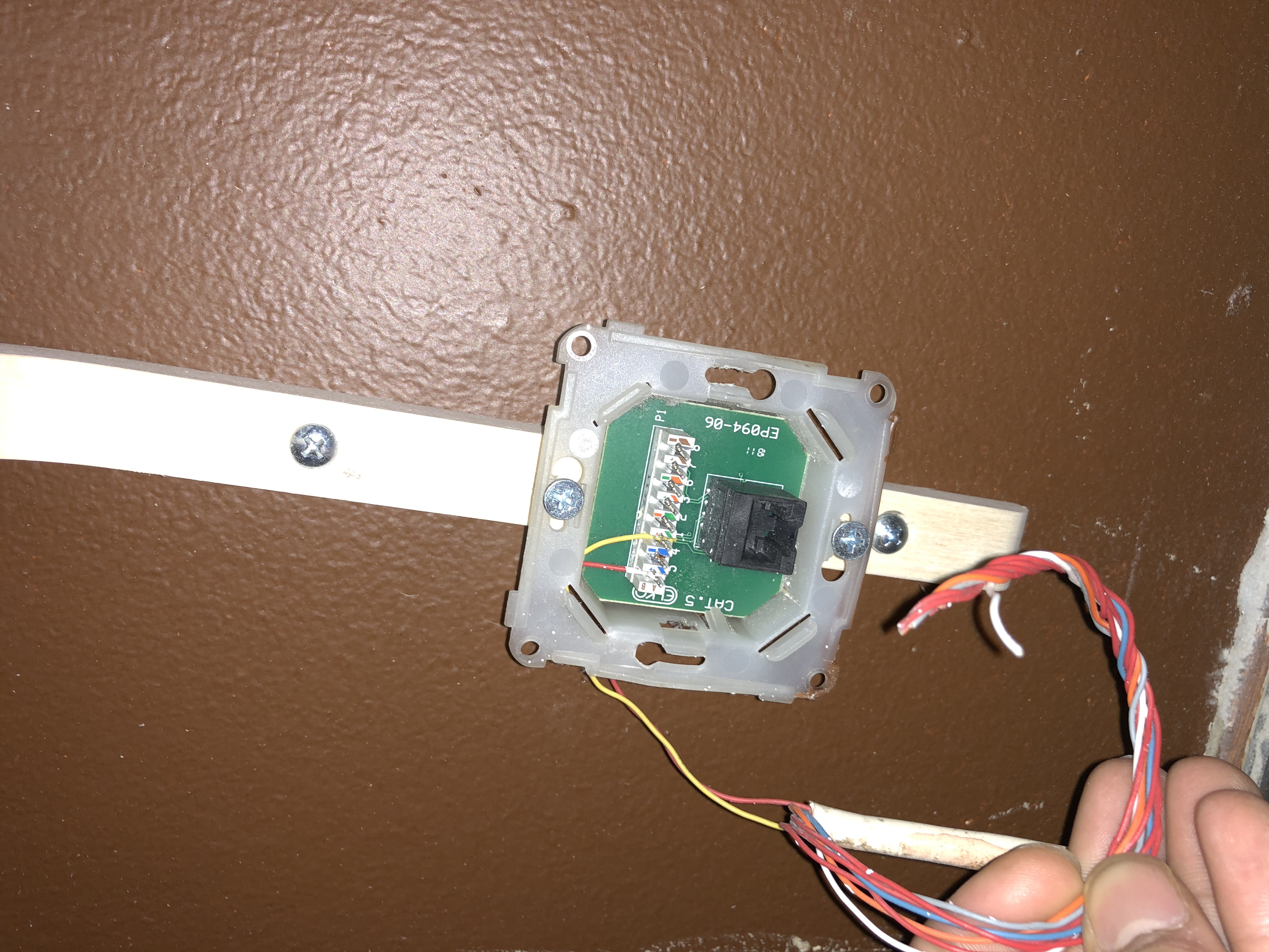

123Singh Skrevet 8. februar 2018 Skrevet 8. februar 2018 (endret) Hei Trenger hjelp til å montere på vegguttak. Overtatt restaurantlokalet og ledningene er ikke lenger i vegguttaket. Bredbåndet leveres av NextGenTel. Forrige eier hadde både telefon og Internett fra det uttaket. Jeg skal kun ha Internett. Endret 8. februar 2018 av 123Singh
Hårek Skrevet 8. februar 2018 Skrevet 8. februar 2018 Viser det bildet en fungerende telefonkontakt, slik den var i bruk før? Telefonkabelen skal kobles til pinne 4 og 5 i en RJ45 veggboks. Modemet skal så plugges rett i kontakten, eventuellt med overgang fra RJ45 til RJ11.
123Singh Skrevet 8. februar 2018 Forfatter Skrevet 8. februar 2018 Telefonkabel? Hvordan finner man ut av hva som er telefonkabel? Er det noen faste fargekoder? Akkurat nå er to ledninger koblet inn i 4 og 5. Hvor skal resten av ledningene?
Hårek Skrevet 8. februar 2018 Skrevet 8. februar 2018 Det er en telefonkabel du har i bildet. Den bruker bare ett par, dvs 2 ledninger. Resten er ikke i bruk. Tror vanlige farger er rød og blå. Men jeg er ingen fagmann. Hvis det var koblet slik da du overtok så er det vel sannsynlig at det skal fungere uten endring.
123Singh Skrevet 9. februar 2018 Forfatter Skrevet 9. februar 2018 Takk for svar Skal prøve det ut imorgen sånn som det står
Ar`Kritz Skrevet 9. februar 2018 Skrevet 9. februar 2018 Det ser ut til å være en innendørs telefonkabel, fargekoden er norsk parkabel, og den går slik: Blå/rød Hvit/rød Gul/rød Grå/rød Oransje/rød Hvis det er par 1 som har vært i bruk, skal det altså være blå/rød som står koblet, og den skal da stå på 4+5, ikke 4+1 som på bildet. Det kan også være par 3 som har vært i bruk (gul+rød), men da skal den uansett stå på 4+5. Så lenge du ikke vet hvilken par som er/har vært i bruk, og du ikke vet hvor andre enden av den kabelen er, kan du egentlig bare prøve deg frem.
