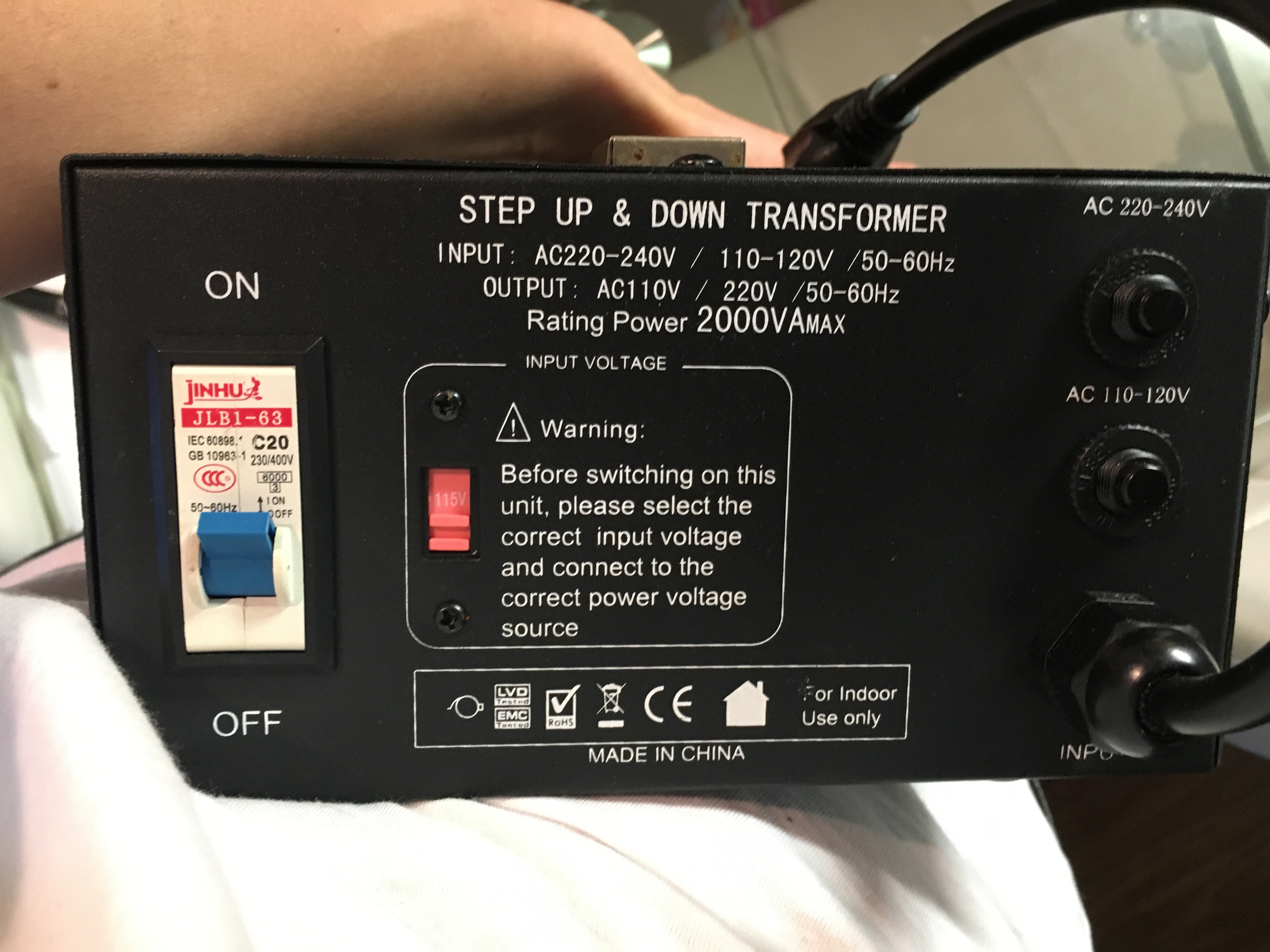

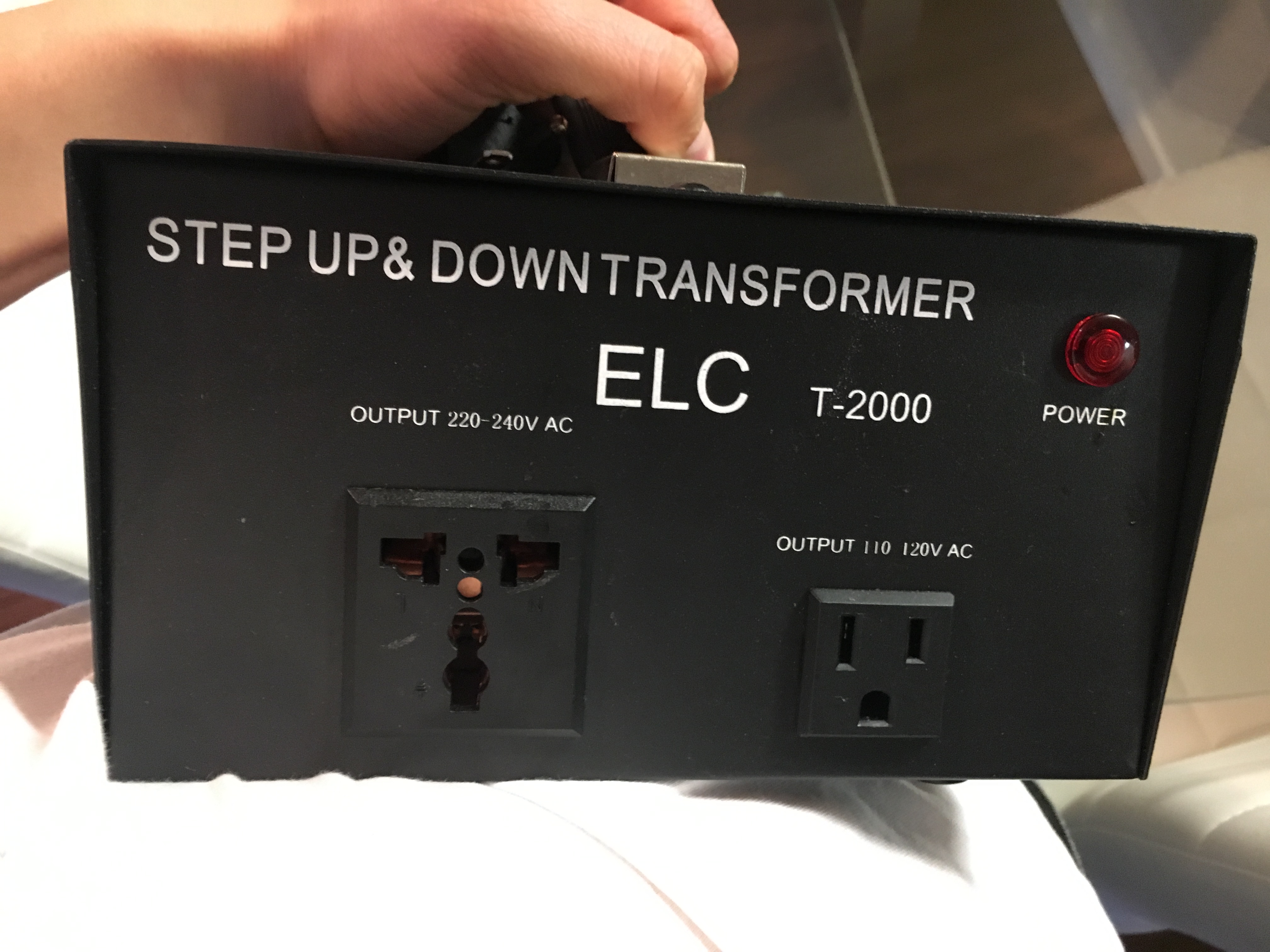

hegnar2014 Skrevet 1. mars 2018 Forfatter Skrevet 1. mars 2018 Ikke bare må TVene støtte 230 V, de må også gå på 50 Hz. I USA er det 60 Hz, og det analoge TV-systemet der (NTSC) er basert på 60 Hz interlaced refresh, ikke 50 Hz som PAL i Europa.Takk for ditt innspill. Jeg sjekket nå bak på mine amerikanske tver og du har rett. Det står 60Hz 110-127 V. Jeg har nå kjøpt en 2000watts strøm omformer. Kan jeg bruke tven som er 60Hz i Norge der det er 50Hz? Får jeg ikke slått på tven? Hvilke funksjoner kommer ikke til å fungere med denne 50 til 60 forskjellen? På forhånd takk. Du risikerer å grille viktige deler i tv'en dersom den krever en "finere" strøm enn omformeren leverer (sinuskurve-problematikk).Jeg må ærlig talt innrømme at jeg ikke ser verdien i å ta med en tv fra USA og hit. Det er plenty rimelige apparater å få kjøpt på finn.no, veldig mange av de fungerer utmerket. Takk for svaret ditt. Et spørsmål: Jeg har lagt bilder av min strøm omformer, på den står det 50/60Hz. Vil det si at den ikke bare omformer strøm fra 110 volt til 220 volt men også 50 til 60Hz. Så jeg kan bruke min USA tv i Norge med denne omformeren?
Skatteflyktning Skrevet 1. mars 2018 Skrevet 1. mars 2018 Frekvensen vil være den samme som input frekvensen.
Gjest Slettet-fsaSP0zV Skrevet 1. mars 2018 Skrevet 1. mars 2018 Ref "Så jeg kan bruke min USA tv i Norge med denne omformeren?": TV fra USA kan ikke brukes i Europa. USA har NTSC med 60 Hz (fra strømnettet som referanse), mens Europa har PAL med 50 Hz. Som monitor for TV-dekoder/Apple-TV eller annet vil den kunne fungere, med mindre den er merket med 60 Hz (og ikke 50-60 Hz).
