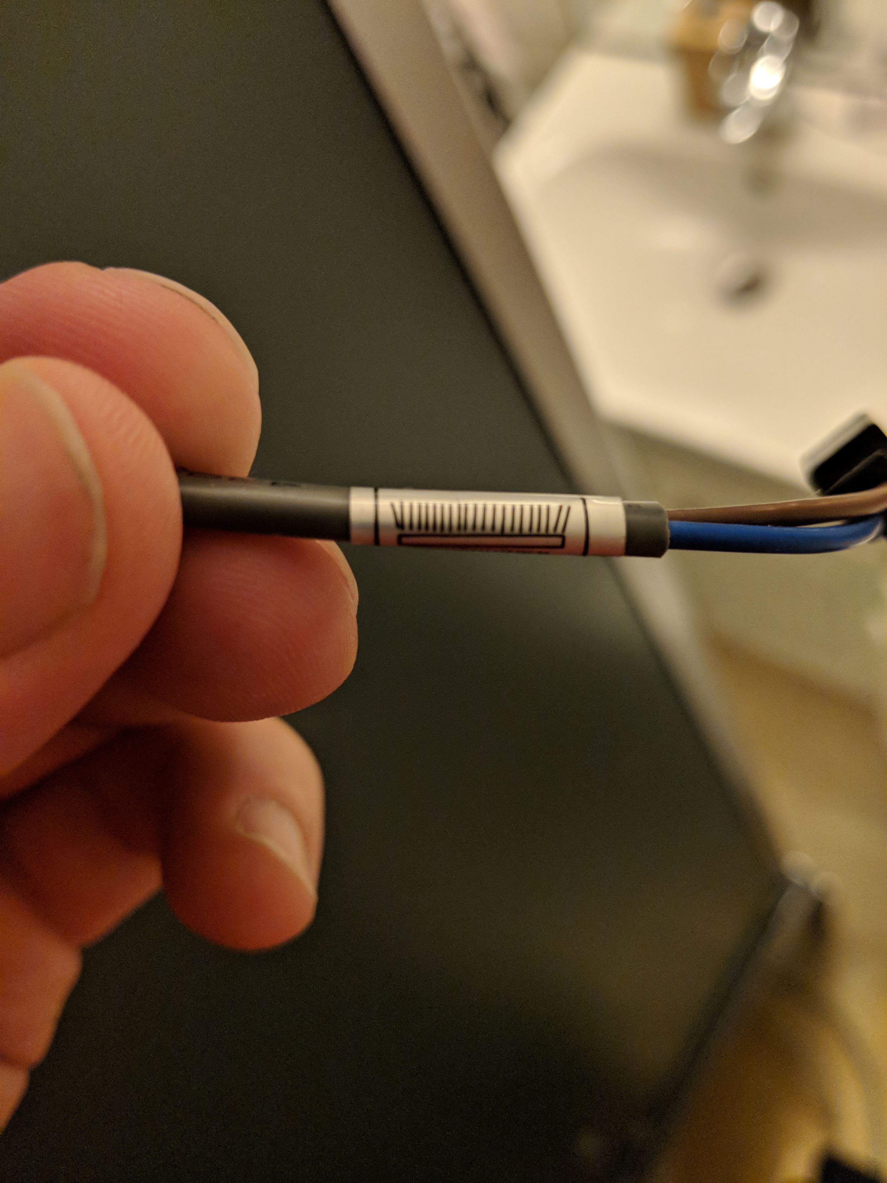

Steamdusj: Noen som har sett og kan si hva et "kosteskaft"-merke på kabel er?

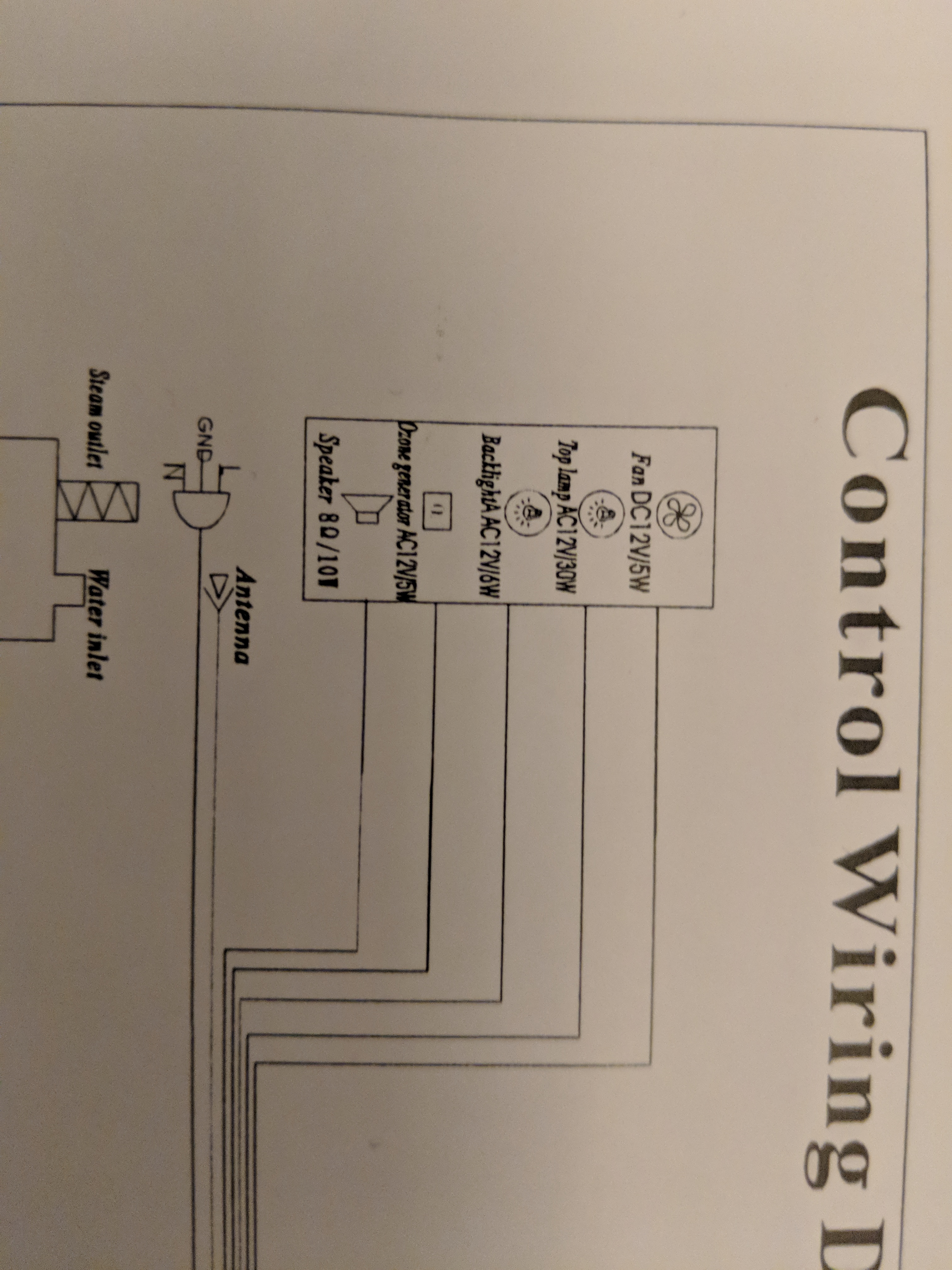

Monterer steamdusj og har et problem. I følge koblingsskjema i bruksanvisningen (se bildene) skal det være en høytalerkabel.
Derimot så sitter jeg med to stk kabler merket med "kosteskaft" (se bildet), og ingen merket med høytaler.
Det er kun en kabeltilkobling til høytaleren. Lysene er koblet til og fungerer, samme med vifte. O3 sensor er ikke testet. Alle merkene stemmer overens med bruksanvisningen der. Det morsomme er at høytaleren slår seg på når lyset slår seg på. Synes det tyder på feilkobling. Radioen bør ikke trenge lys, og vice versa.
Noen som har sett eller vet hva det ikonet kan bety?
Har ikke anelse, men siden dette er en dusj så var det første som slo meg at merket er et dusjhode det renner vann ut av. Men om det overhodet gir mening er en annen sak :)
Eller lys som nevnt over.
Endret av bas
  • 4 uker senere...
Lampene fungerer og er koblet til med kabler med merke av en "pære". Jeg fikk etter hvert frem en kabel med høytaler-ikon som hadde gjemt seg bort. Det er ikke plass til å koble flere kabler til lysene, og de ikonene på de kablene er ikke i oversikten. Merkelig nok. Vet ikke hva de skal kobles til, og alt fungerer  :p  Rart om de har koble med kabler om det er samme "stamme" i et annet, kanskje større kabinett som har ekstra lys. Bare produsert og ordnet en stamme som går til flere kabinetter, uavhengig av utstyr.
