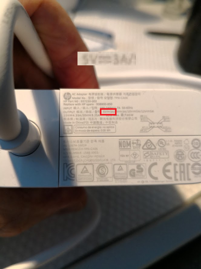

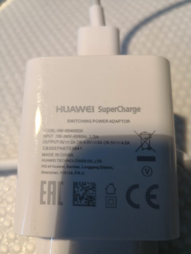

Tobias@Kristiansand Skrevet 30. januar 2018 Skrevet 30. januar 2018 Jeg har PC og mobil med USB C lader. Når jeg kobler mobilen til PC laderen begynner den å lade, men jeg er redd for å skade batteriet. Det hadde vært fint å kunne slippe unna med én lader på tur. Kan noen se på vedleggene og gi meg et godt råd?

N o r e n g Skrevet 30. januar 2018 Skrevet 30. januar 2018 Begge laderne kan levere 5V, og strømtrekket avhenger av hva mobilen kan ta imot. Med mindre det er noe alvorlig galt med laderen til HP-en din vil dette være 100% trygt.
LMH1 Skrevet 30. januar 2018 Skrevet 30. januar 2018 (endret) Tja galt trenger det ikke være ikke alle ladere som har overspenningsvern, tempraturvern og kortsluttningvern. Ofte litt dyrere ladere har det men billige har ofte ikke det heller ikke finvern som beskytter mot overspenning f.eks lyn. Problemet det er en grunn for nettbrett\laptoper har større lader også. Så beste er å bruke orginal tilbehør. Er du ekstremt uheldig å ha dårlig lader kan den gå i stykker over tid eller blir varm, verstefall ødlegge laptopen.' Syns det står 15 volt på den HP laderen (Antakelig hurtigladning) så da tar det nok lengere tid å lade vertfall. Endret 30. januar 2018 av LMH1
N o r e n g Skrevet 30. januar 2018 Skrevet 30. januar 2018 (endret) Tja galt trenger det ikke være ikke alle ladere som har overspenningsvern, tempraturvern og kortsluttningvern. Ofte litt dyrere ladere har det men billige har ofte ikke det heller ikke finvern som beskytter mot overspenning f.eks lyn. Problemet det er en grunn for nettbrett\laptoper har større lader også. Så beste er å bruke orginal tilbehør. Er du ekstremt uheldig å ha dårlig lader kan den gå i stykker over tid eller blir varm, verstefall ødlegge laptopen. Dette er en lader til en HP laptop, selvfølgelig har den overspenning- og overstrømsvern. Det er også tydelig at den er ment å kunne gjøre mer enn å lade en PC, den hadde ikke levert 9V, 10V, og 3.5V hvis ikke. 5V er et krav for alle USBC-ladere, og mobiler kan alltid lades på 5V, ifølge den laderen til Huawei skal faktisk ikke trådstarters mobil ha annet enn 5V. Dette burde ikke være noe å diskutere engang, det går helt fint. Endret 30. januar 2018 av N o r e n g
LMH1 Skrevet 30. januar 2018 Skrevet 30. januar 2018 (endret) Hvis du ser nøye på dette bilde står det 15 volt, 4.33 amp hvis jeg ikke ser feil. Ligdene på Quick changer også, de bruker høyere en 5 volt. Men tror laderen stiller det riktig får vi håpe, ellers kan de gå dårlig. For jeg har QC2 og det er egen port for QC og 5v ladning. Men skulle det verste skje er det bare å ta reklamasjon på det og håpe produsenten ikke finner det ut. Men mener verste er å bruke QC på Dash mobil det kan nok ødlegge mobilen da Dash ikke har overspenningvern i mobilen kun laderen tror jeg. Endret 30. januar 2018 av LMH1
