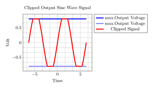

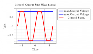

Hårek Skrevet 3. januar 2018 Skrevet 3. januar 2018 Hva slags subwoofer tenker du på? F.eks noe slikt? http://www.ebay.com/bhp/2500-watt-subwoofer Den vil gi lyd fra en 80W forsterker, men du får ikke spilt særlig høyt før det klipper. En stereoforsterker er dessuten lite egnet til å drive en subwoofer, det trenges bare en 1-kanal forsterker. Hvor mye en slik høyttaler egentlig tåler har jeg ikke satt meg inn i, men at den tåler 2500W RMS låter tvilsomt. 3
