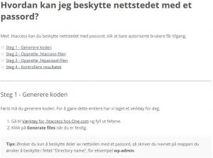

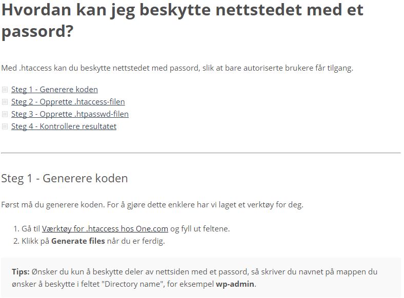

Takker for tipset, men fant en lettere løsning som viste seg å dekke mitt behov.
Dette er kopiert fra one.com som hoster domenet mitt.
Her kan jeg sette opp passord for en og en katalog eller for hele domenet.
