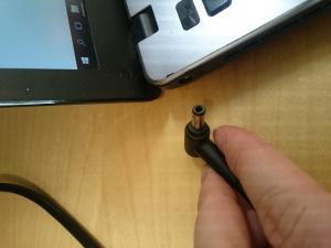

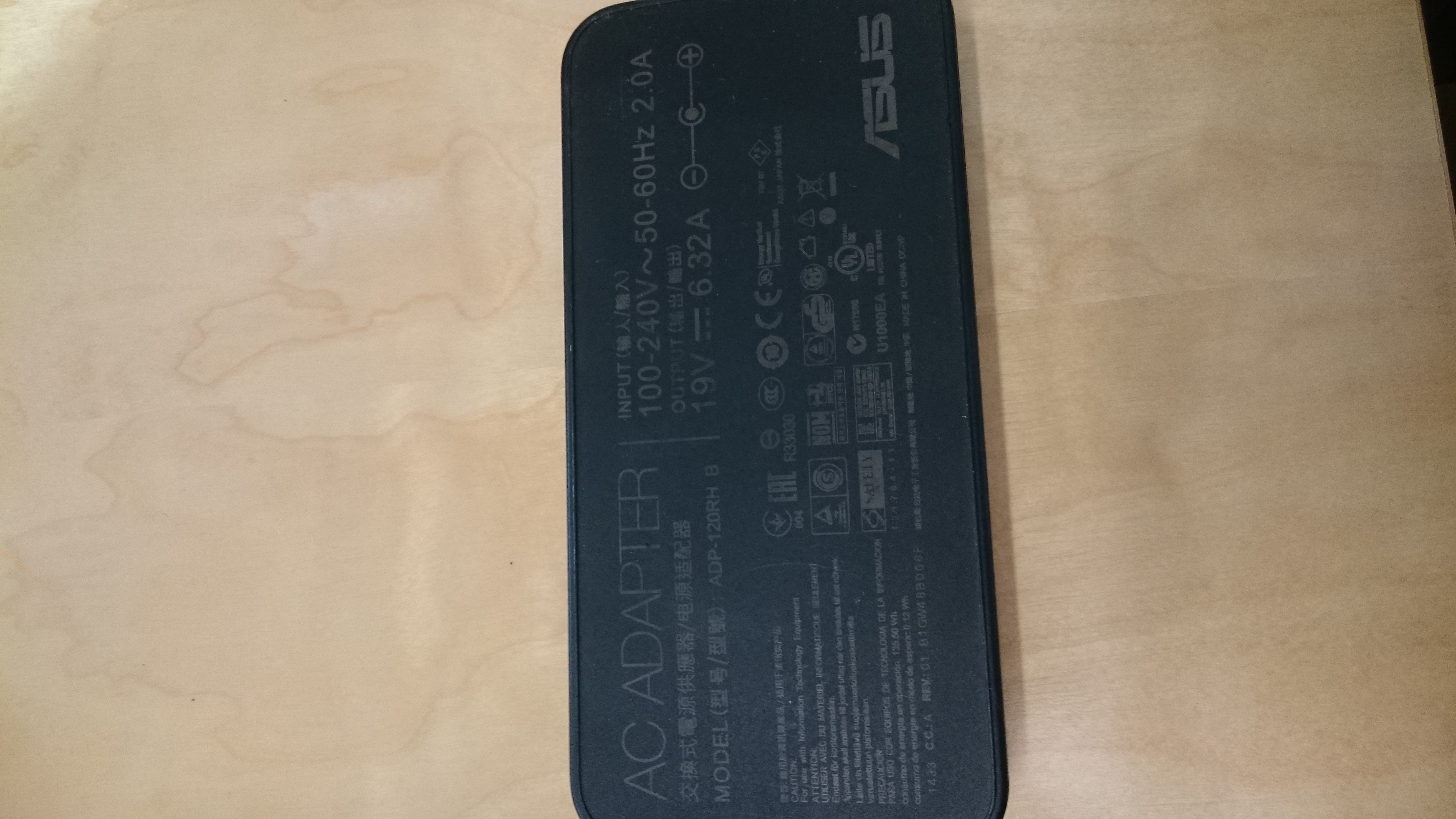

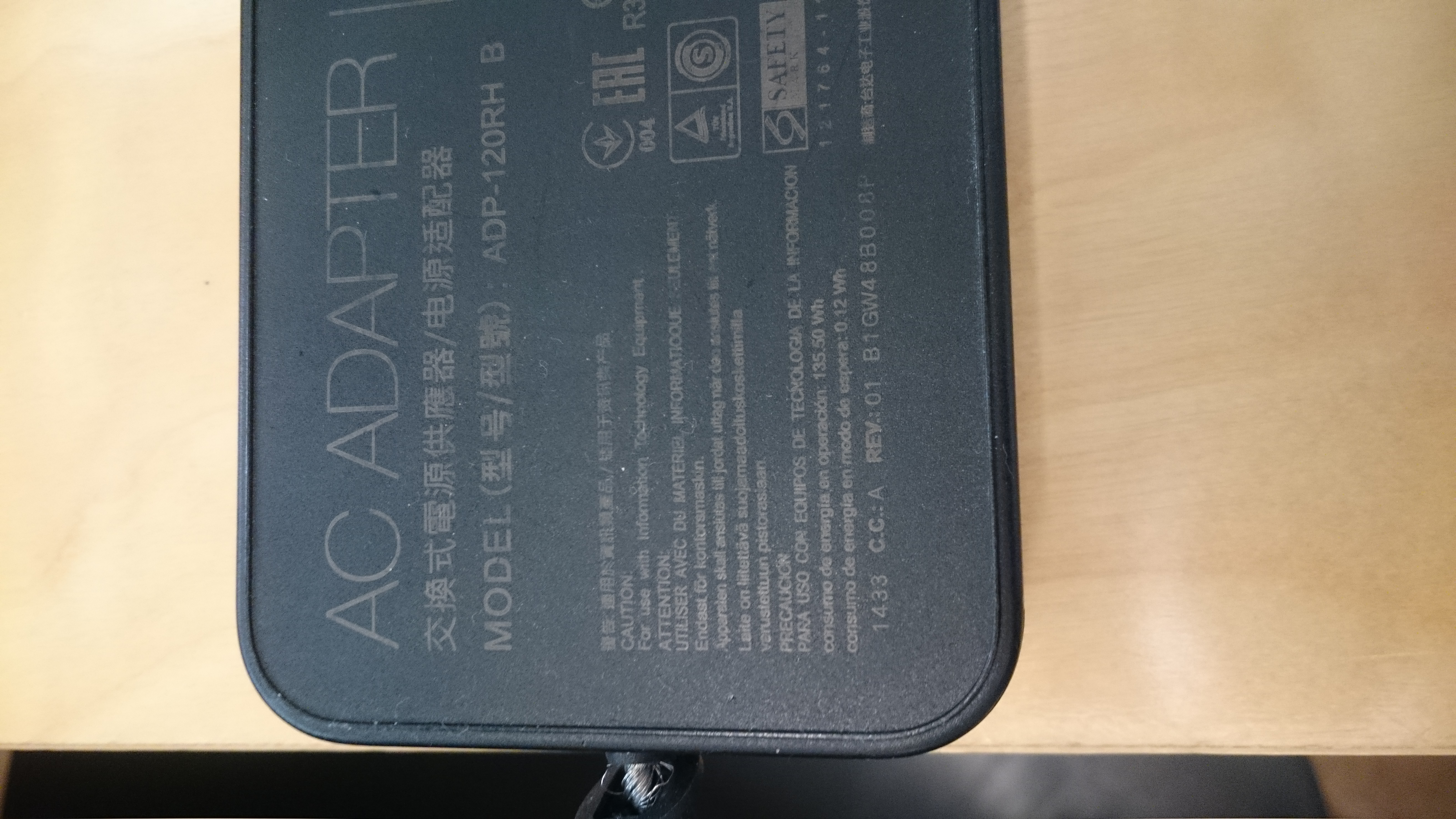

Boumi Skrevet 1. desember 2017 Skrevet 1. desember 2017 Har en ASUS X550J Laptop hvor medfølgende lader har blitt ødelagt i festet. Den fungerer fortsatt, men det kommer litt gnister ved bevegelse. Er dette noe som kan ryke når som helst eller er dette ganske vanlig om festet blir dårlig? Har en eksamensperiode hvor PCn er veldig viktig. Så på ladere på Komplett og visste ikke at disse kunne koste over 1000,-. Laptopen er 2,5 år gammel, veit noen om dette går på 5-årsgarantien? Spørsmål er: hvilken lader har jeg og hvilken ny skal jeg evt kjøpe om jeg ikke får byttet den? Legger ved bilde av den nåværende laderen min. Klarer ikke tolke infoen på laderen selv. Har fire alternativer på Komplett: 90, 120, 180 og 230 W. De fleste står det Ø 5,5mm, noen 7,5mm. Hvordan veit jeg hvilken jeg har? Og hvor mange W trenger jeg til min laptop og hvilken Ø har jeg på inngangen. Finnes det billigere universalladere som er gode alternativer?
LMH1 Skrevet 1. desember 2017 Skrevet 1. desember 2017 (endret) Du ganger amper x volt = watt. Så 120 watt bør den minst ha. Kjøp helst orginal lader, ellers beregn litt ekstra margin da billig china lader ofte noname ofte gir ustabil spenning over tid eller kan bli varme at den overbelastes over tid. Det kan i verstefall være brannfelle, vertfall hvis du kjøper på ebay og ikke passer på når du lader. Da mye ladere har lite komponenter på innsiden. Endret 1. desember 2017 av LMH1
Boumi Skrevet 1. desember 2017 Forfatter Skrevet 1. desember 2017 Du ganger amper x volt = watt. Så 120 watt bør den minst ha. Kjøp helst orginal lader, ellers beregn litt ekstra margin da billig china lader ofte noname ofte gir ustabil spenning over tid eller kan bli varme at den overbelastes over tid. Det kan i verstefall være brannfelle, vertfall hvis du kjøper på ebay og ikke passer på når du lader. Da mye ladere har lite komponenter på innsiden. ok, takk for svar
Hårek Skrevet 1. desember 2017 Skrevet 1. desember 2017 ASUS spesifikasjon for X550J sier: Plug Type :ø5.5 (mm) Output : 19 V DC, 3.42 A, 120 W
