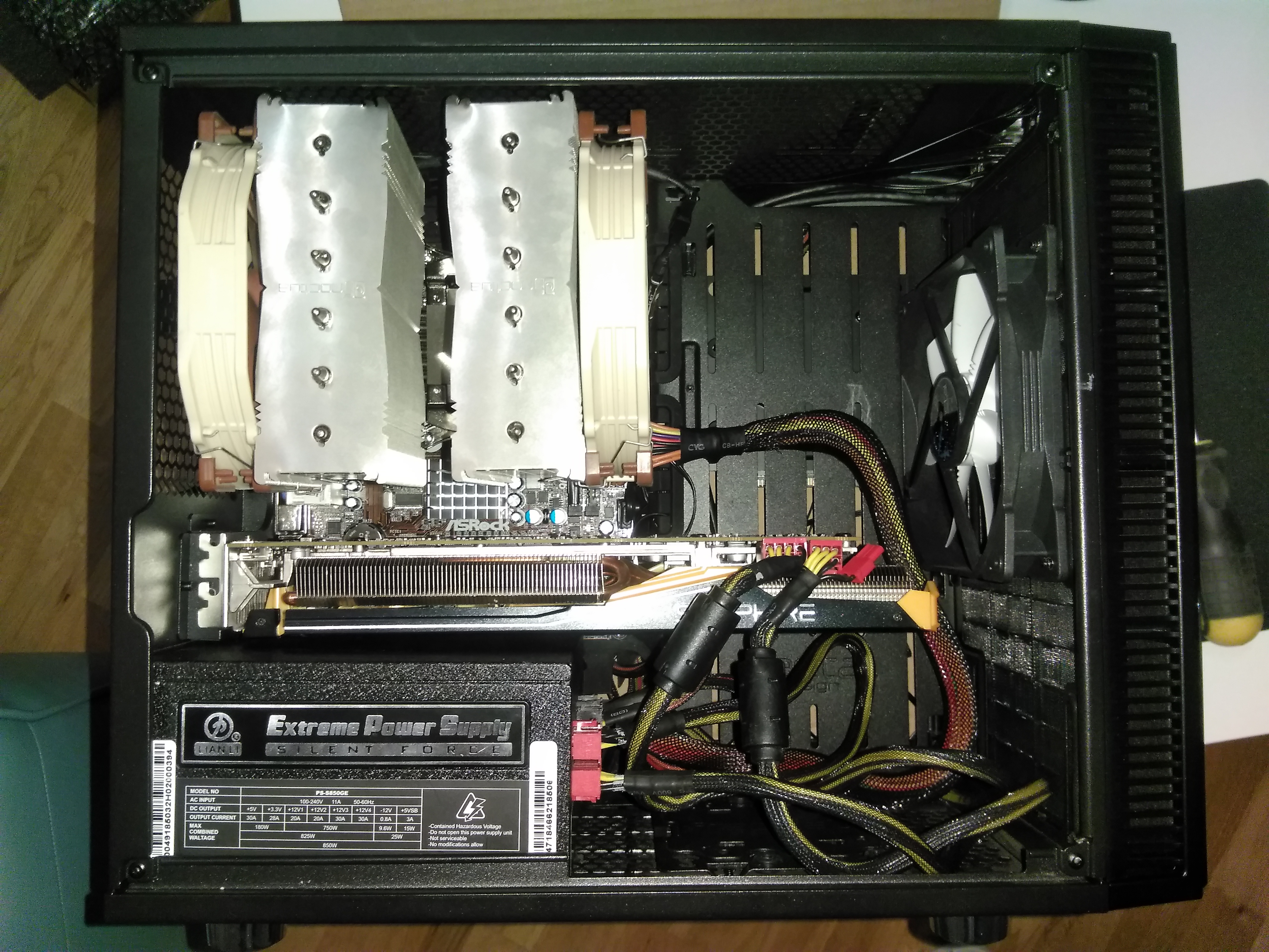

Kom på en ting som du må kanskje sjekke litt ut. Glemte ut at det er litt trangt med tanke på dual slot + skjermkort.
Som du ser så er r9 290x kortet jeg har i htpc'en min litt over "dual slot" og det er ikke allverden med klaring. Kabinettet har en 140mm vifte i front og en 120mm bak (som jeg måtte fjerne for å så få plass til noctua kjøreren)
